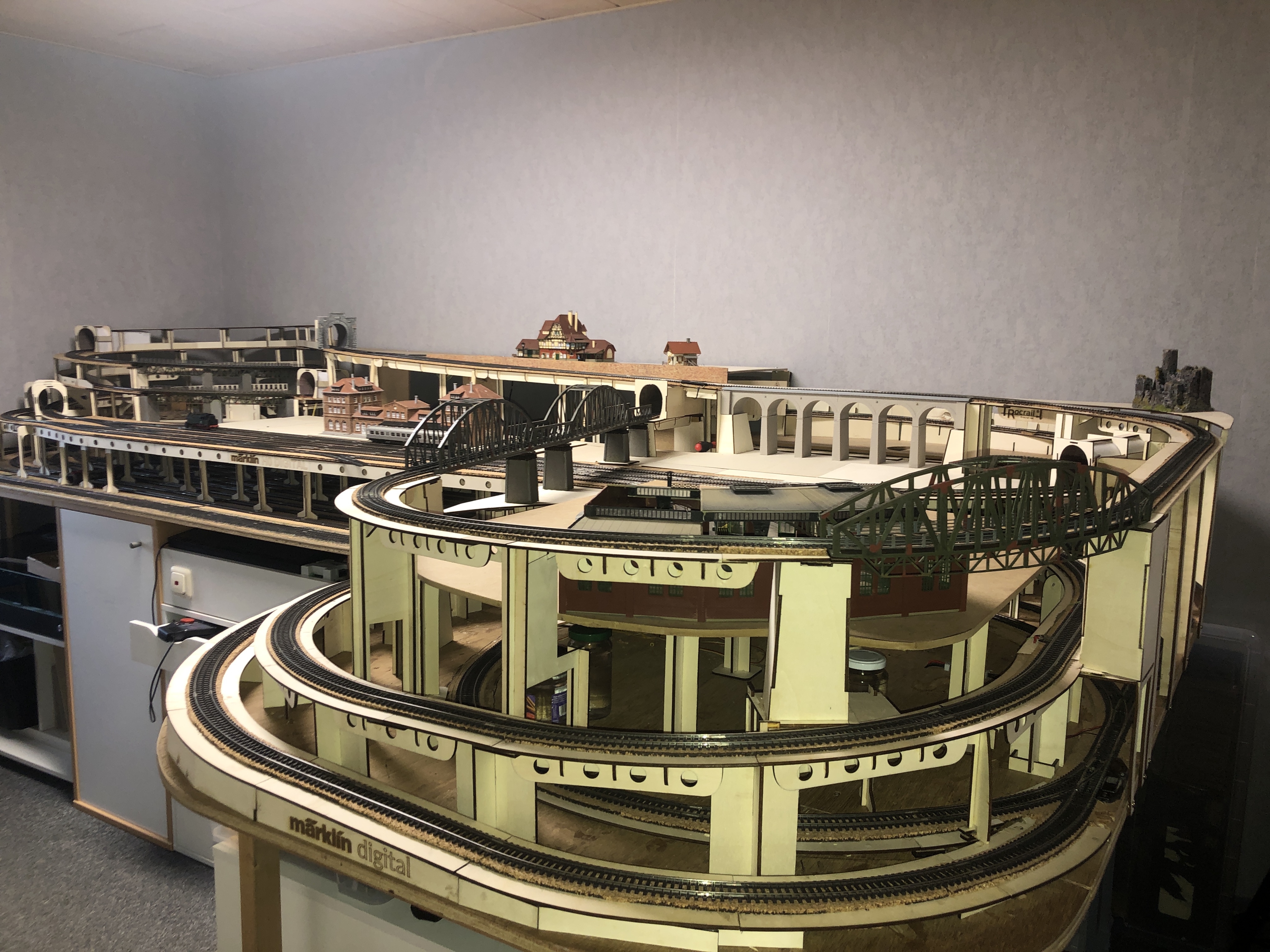

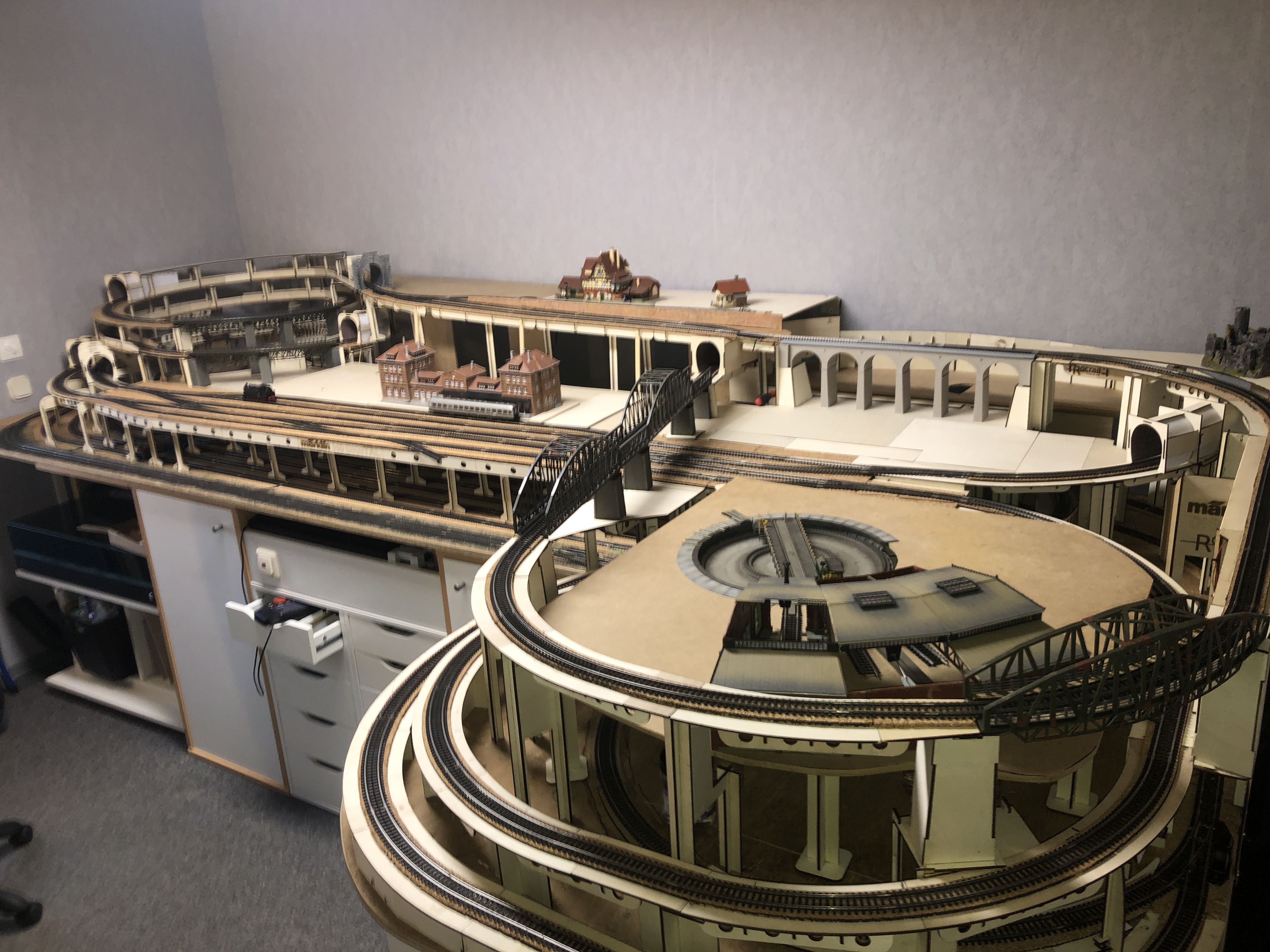

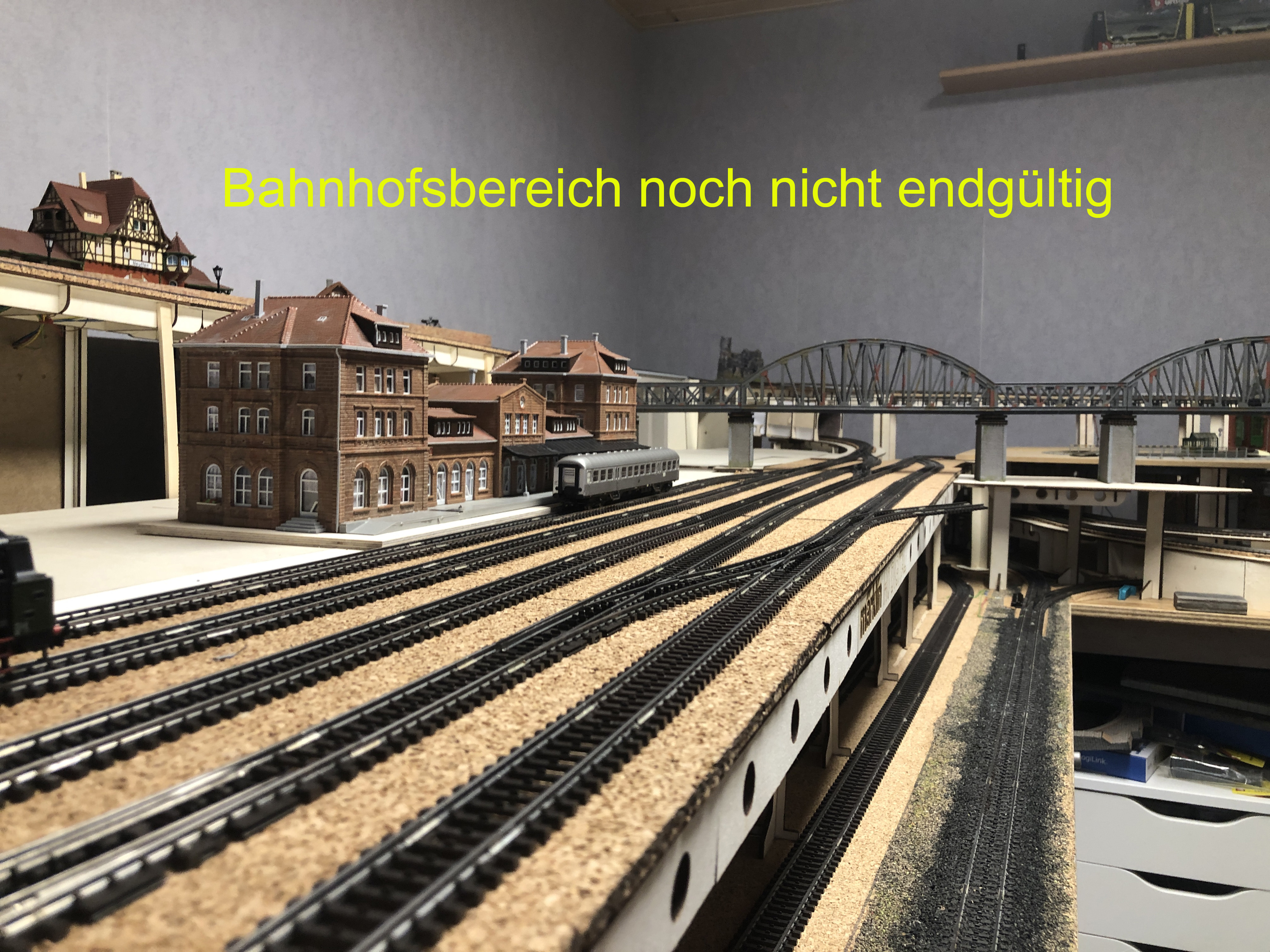

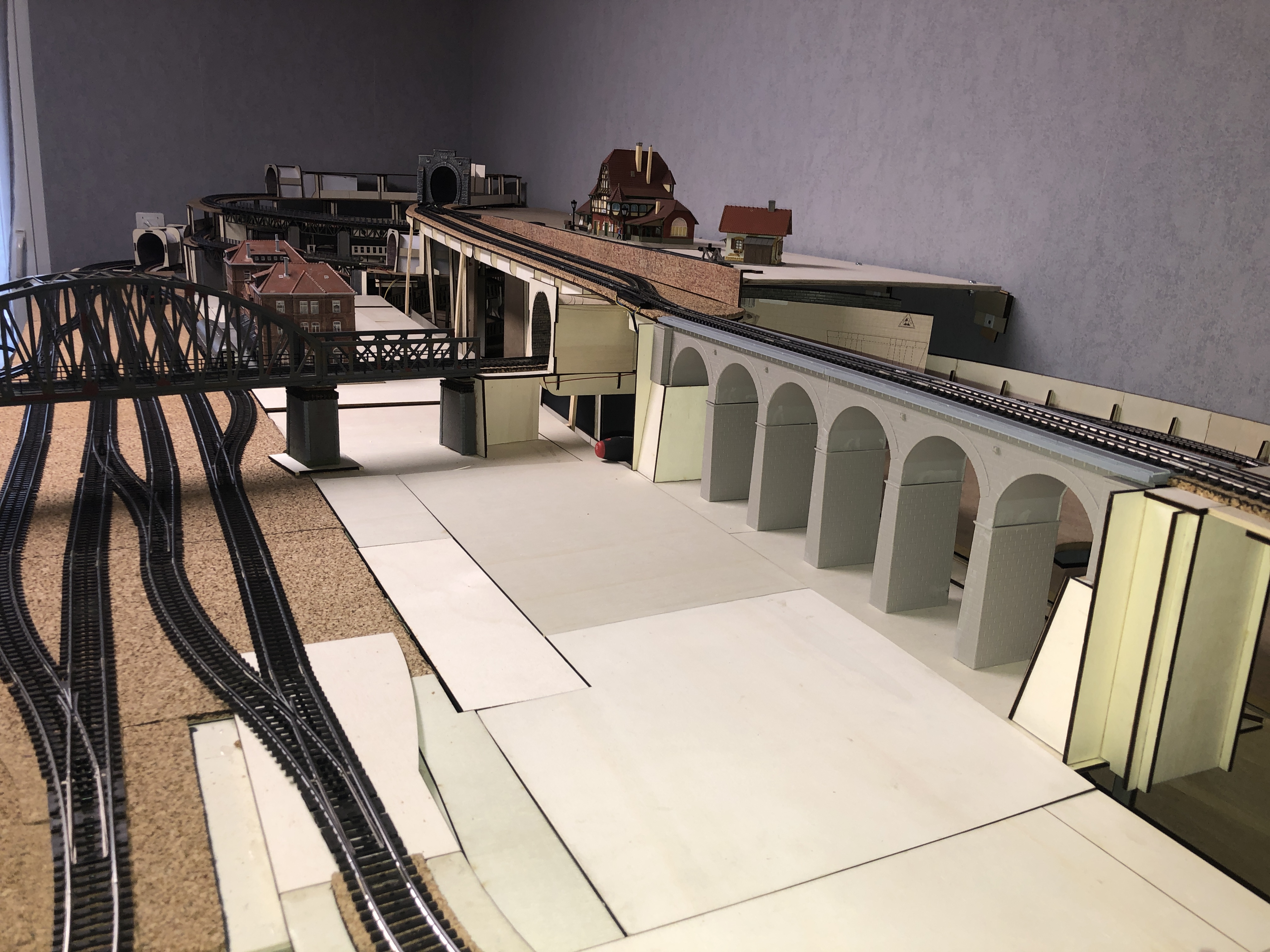

Zu den Fakten:
- Grundfläche L-Form 3,90m x 1,20m (kurze Seite) 2,10m (lange Seite)
- 6qm
- Märklin H0 – K-Gleise
- Rohbau fast beendet.
- 2 eingleisige Strecken
- Knapp 100 m Schienen
- 46 Weichen
- 3 Entkupplungsgleise
- 1 Drehscheibe
- Knapp 50 Rückmelder
- Höhenunterschied 42cm

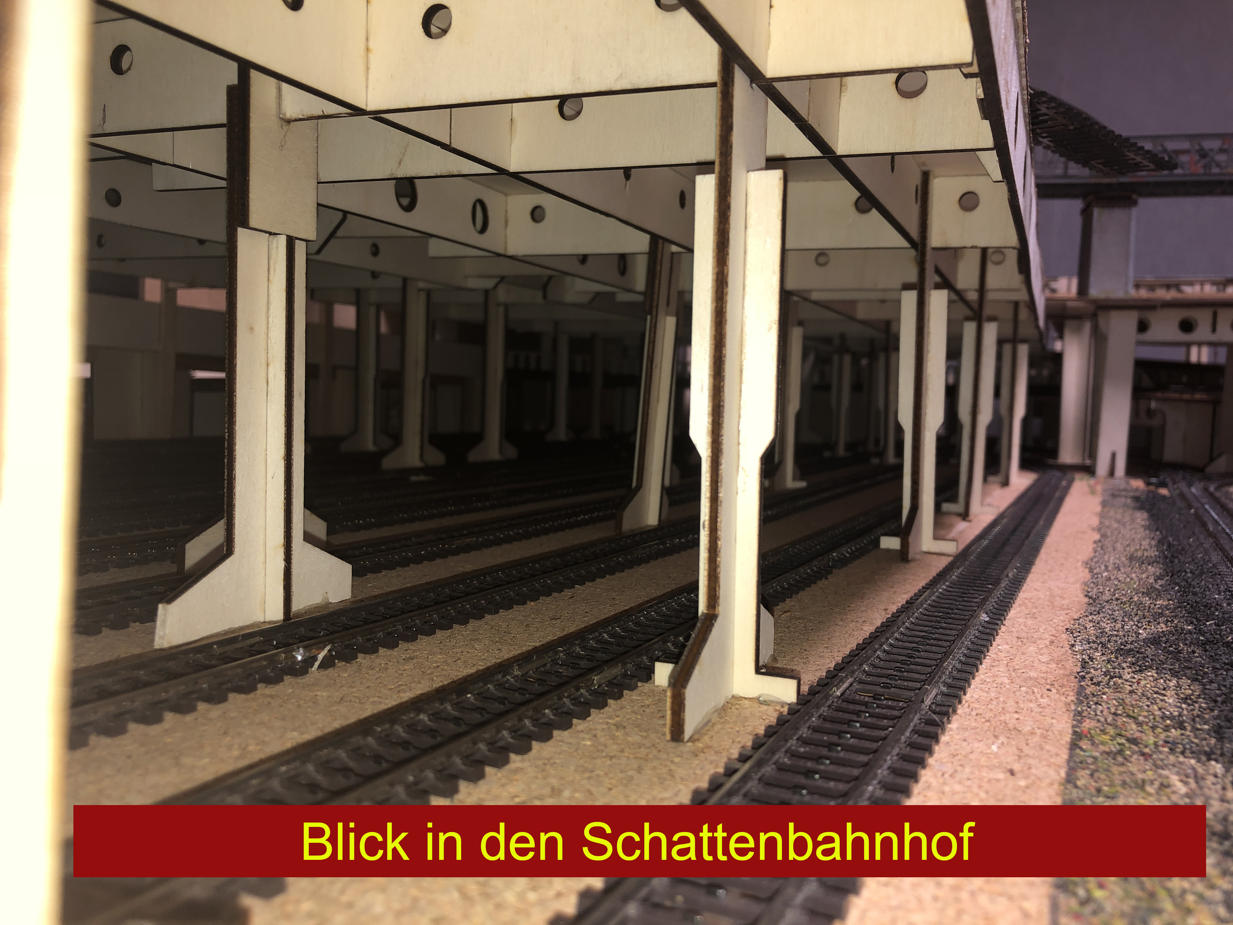

- Schattenbahnhof mit 11 x 2,10m bis 3,00m langen Abstellgleisen.
- 2 Kehrschleifen
- Was noch fehlt sind ca. 15-20 Signale

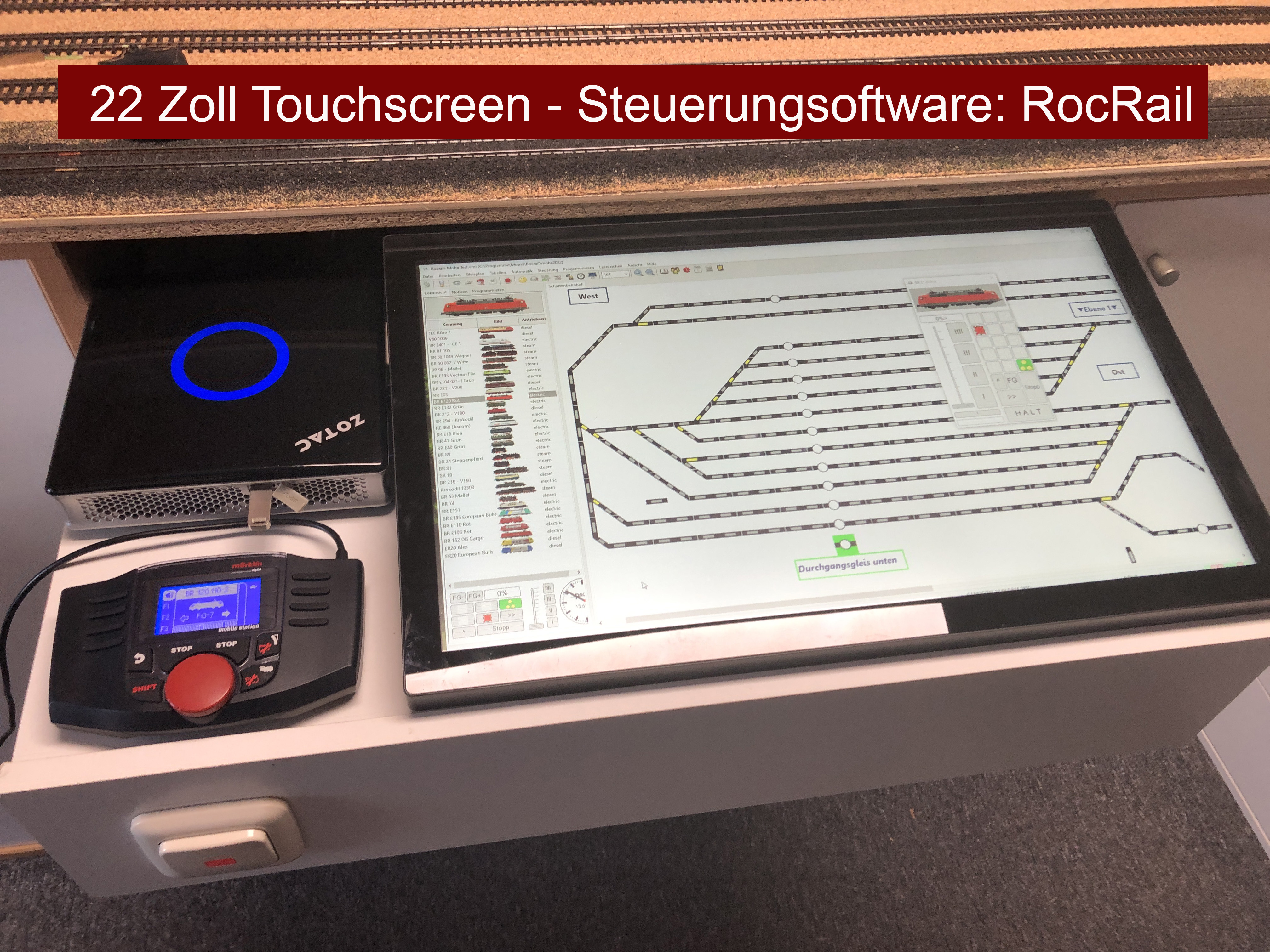

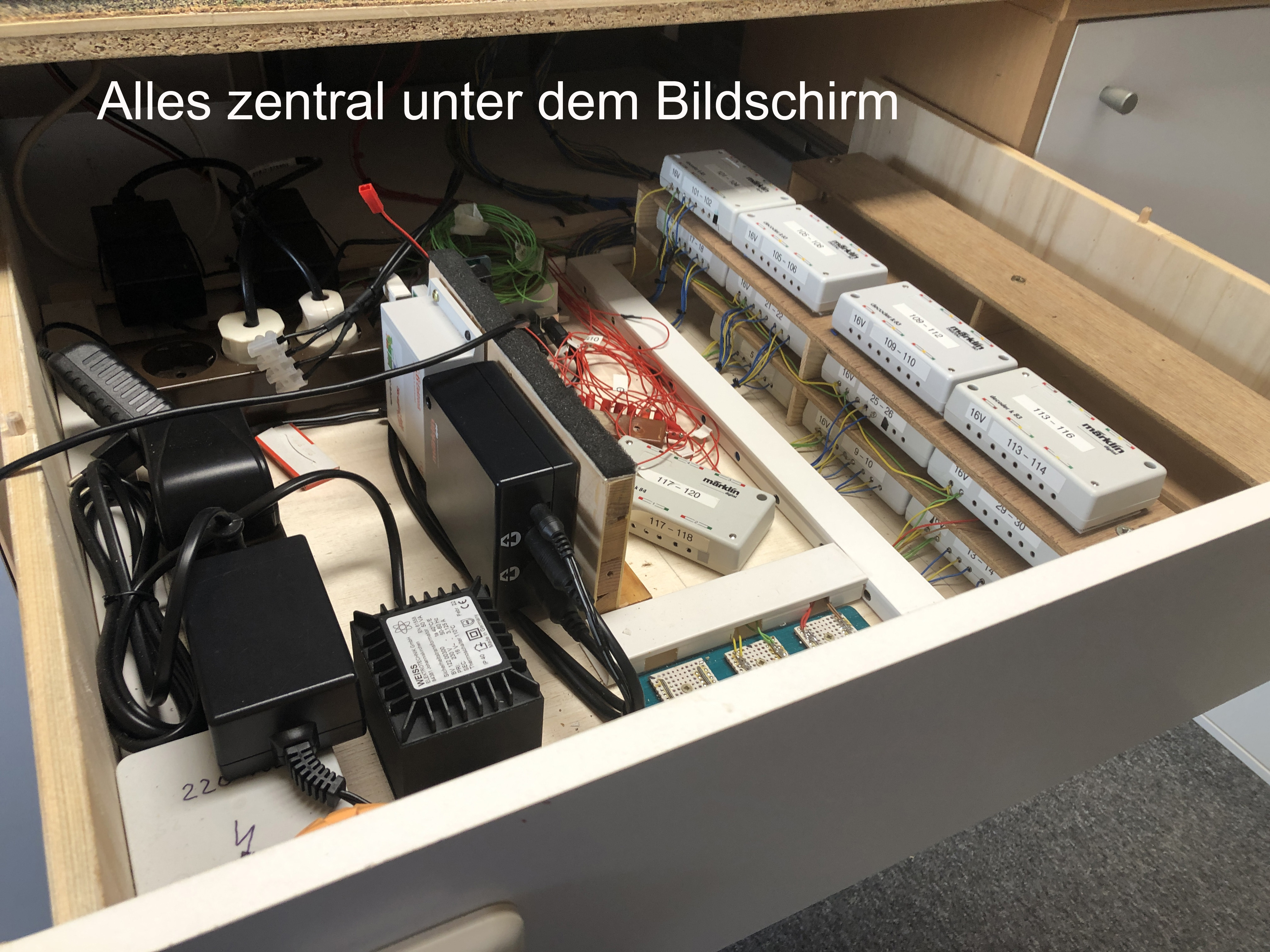

- Steuerung: Software RocRail – über Windows PC und 22 Zoll Touchscreen.
- Schnittstelle: Can Digital

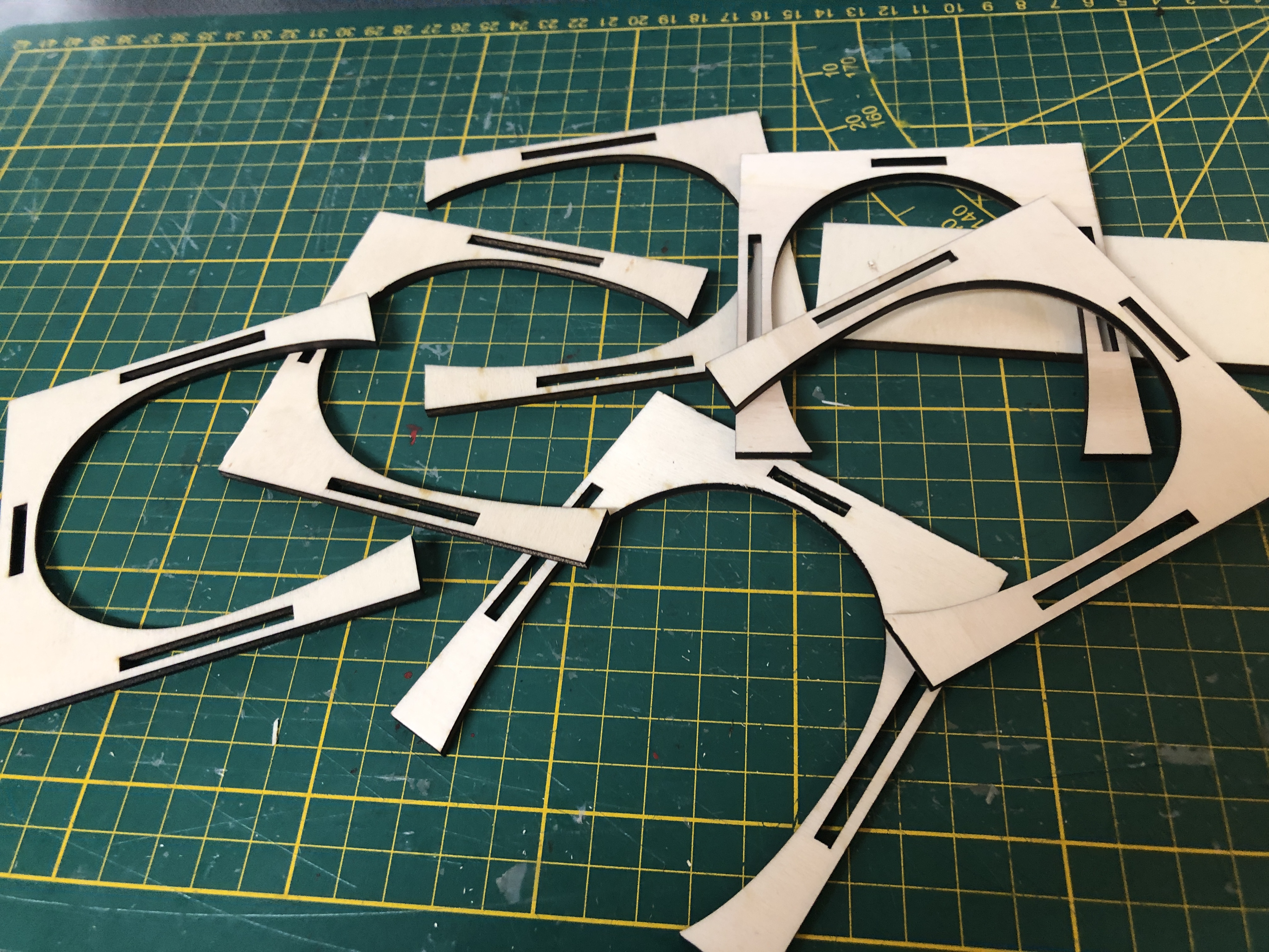

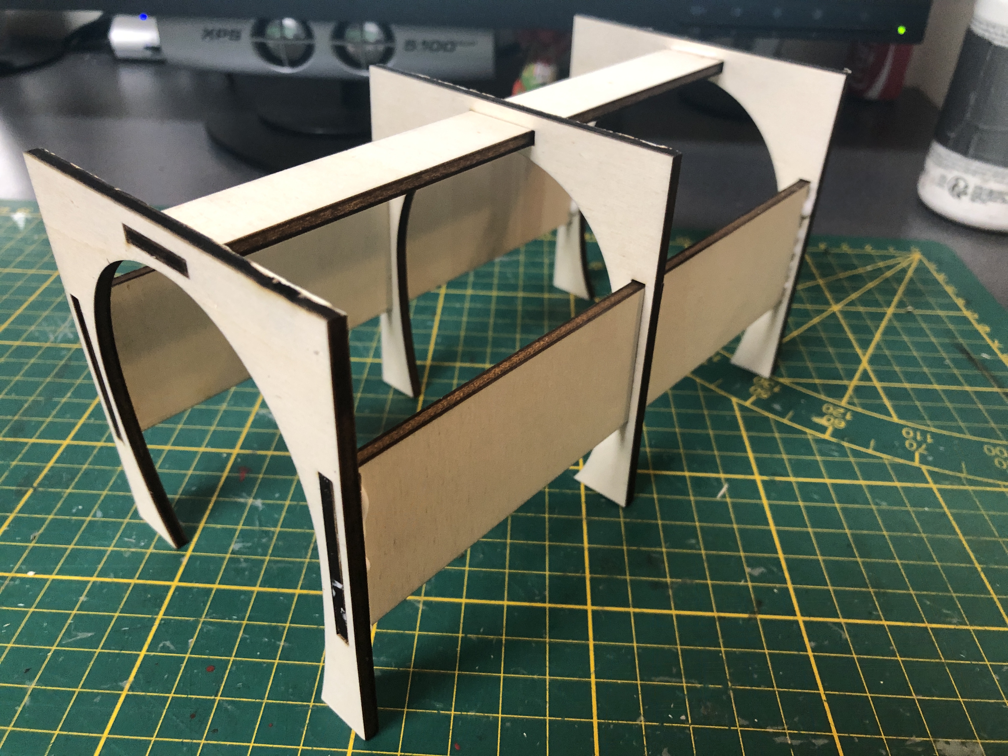

- Alle Sperrholzteile wurden mit dem Lasercutter S1 (10 Watt) von XTool geschnitten.

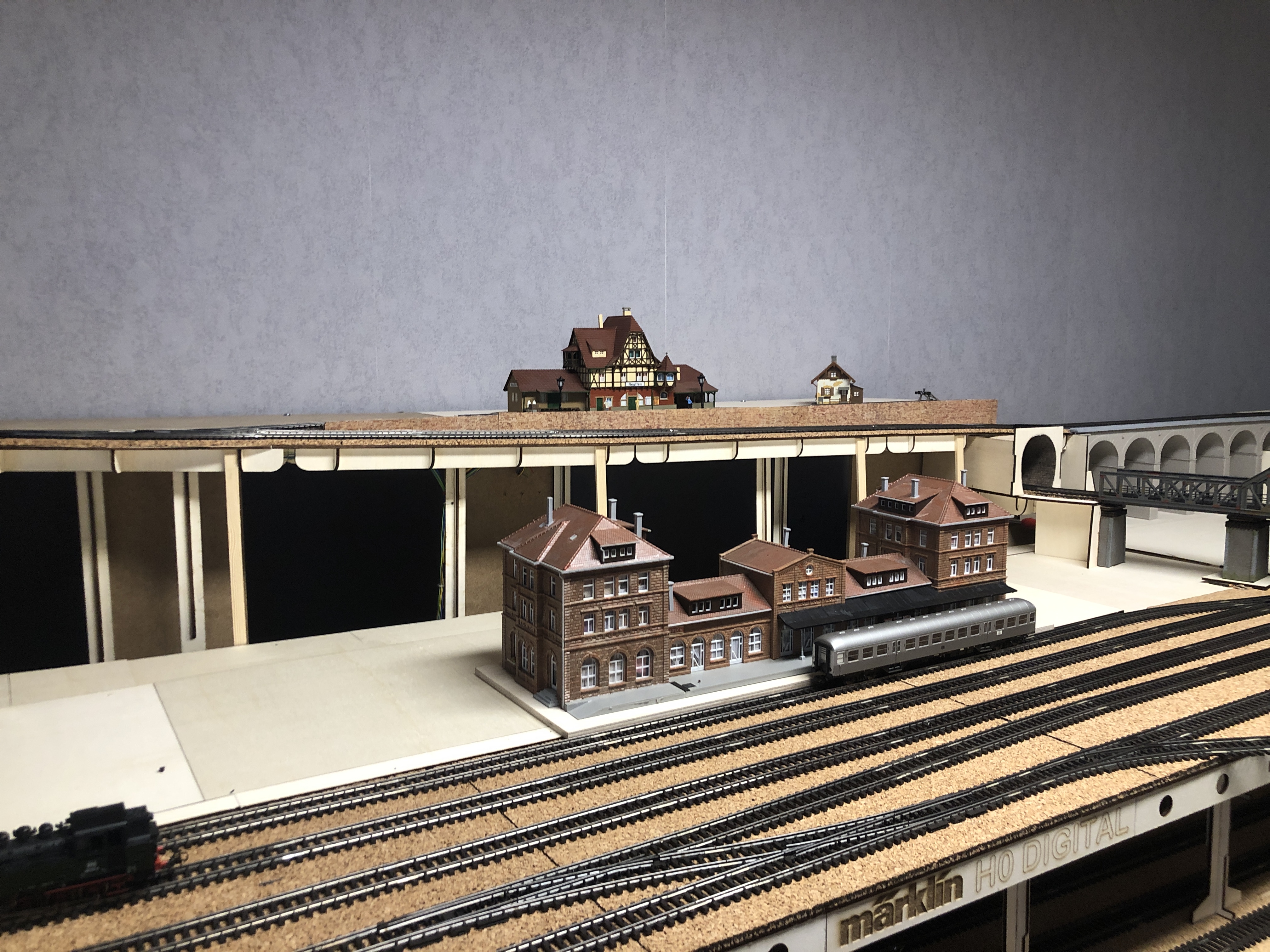

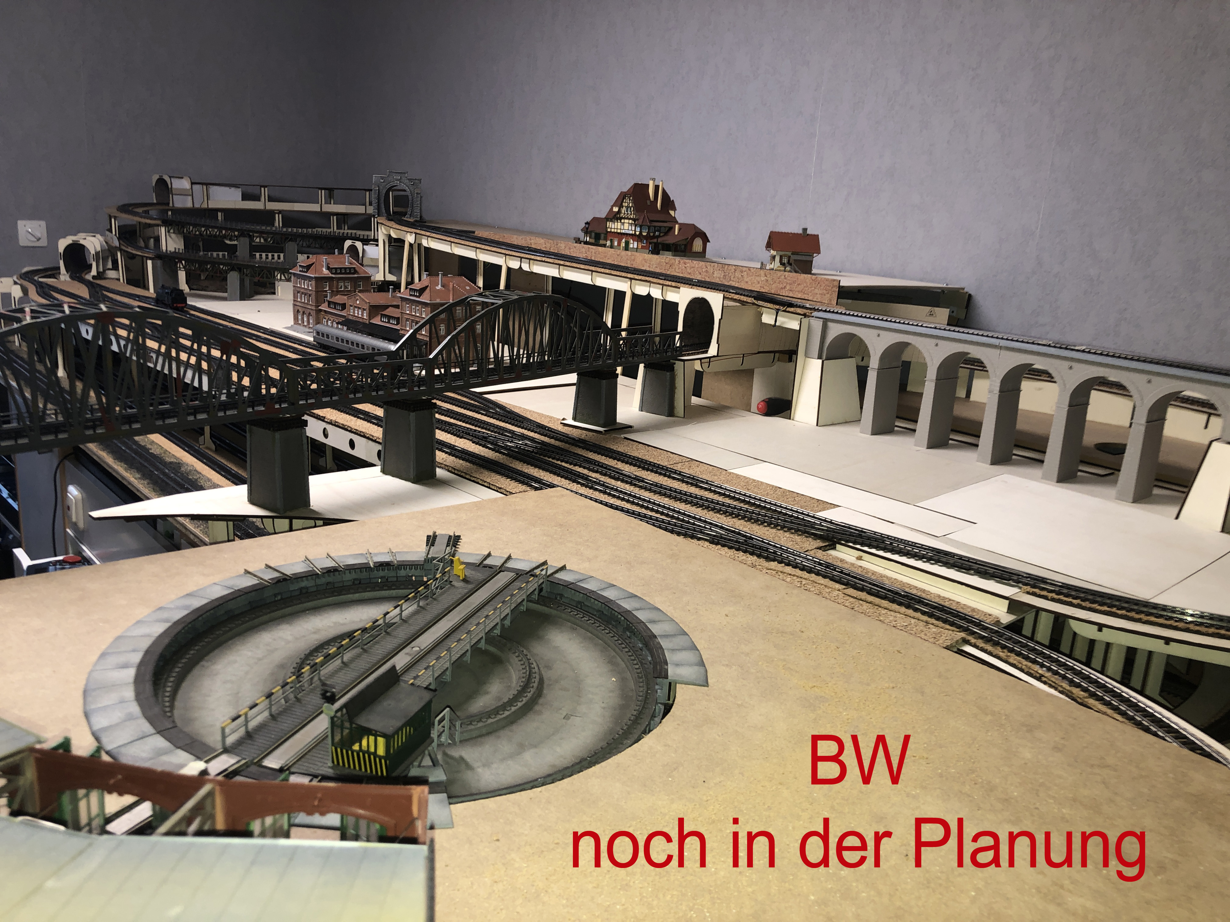

Hier ein Bilder meiner Anlage:

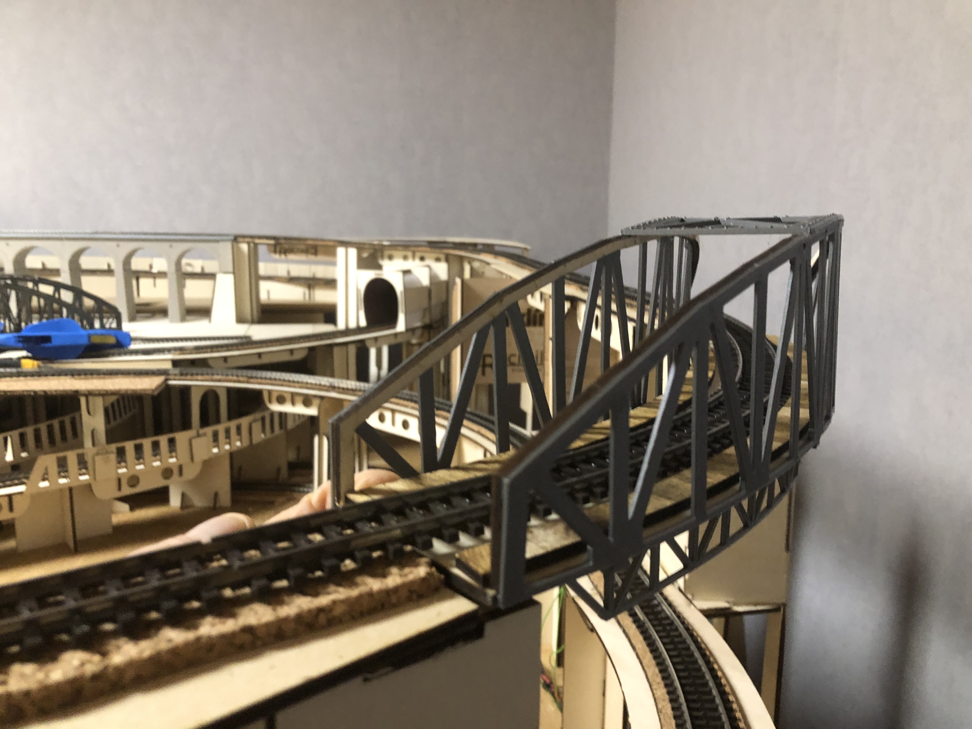

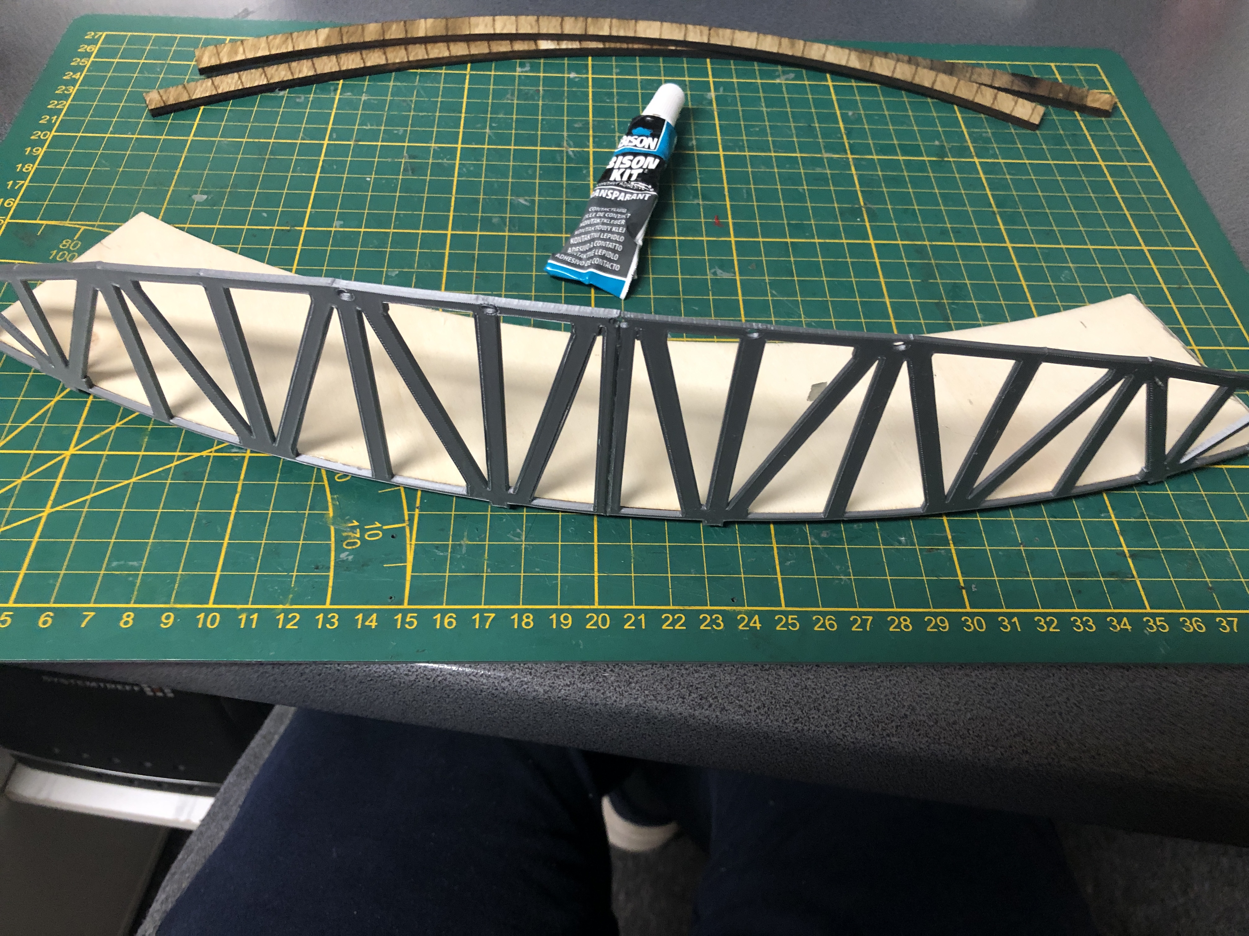

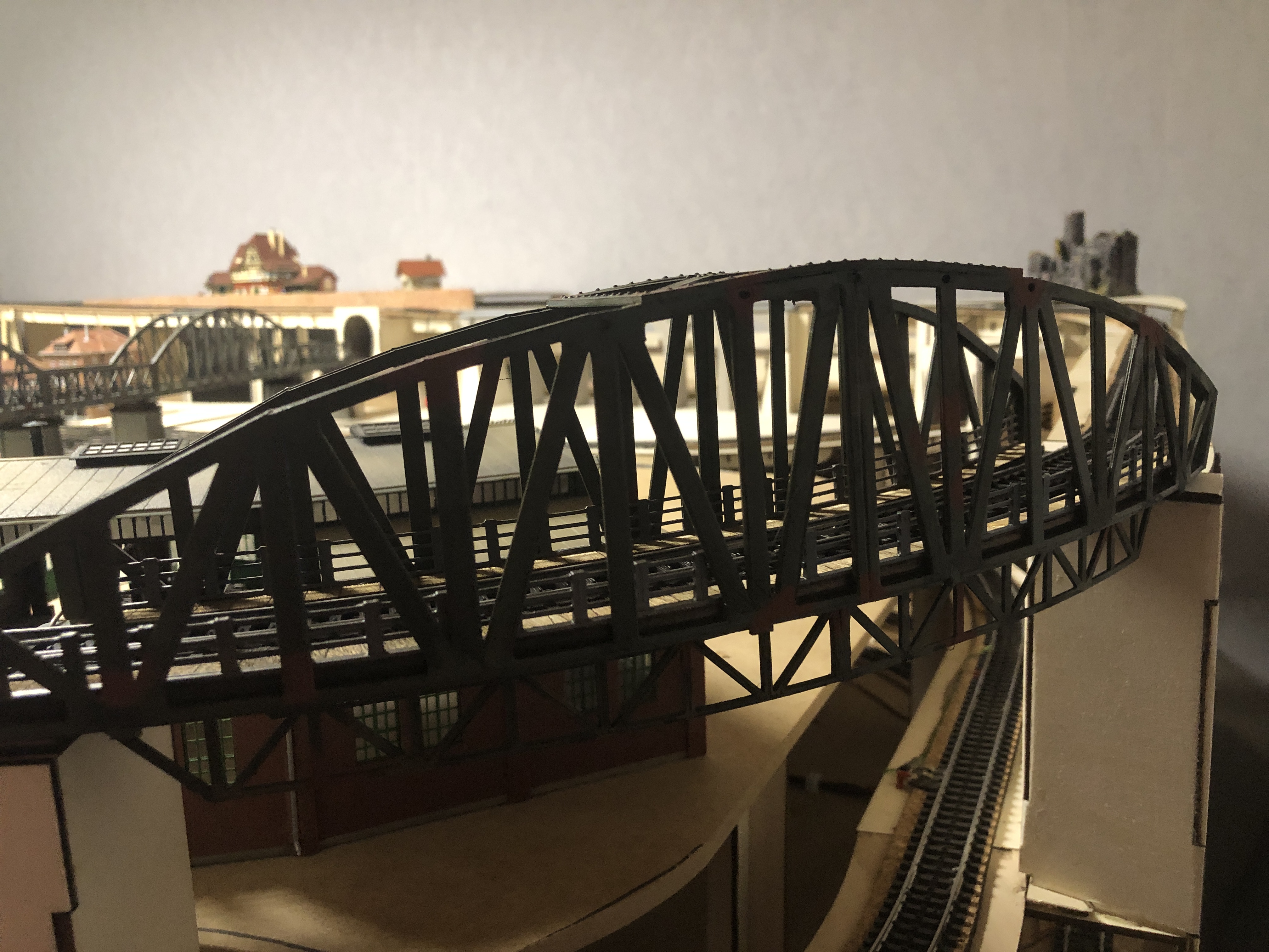

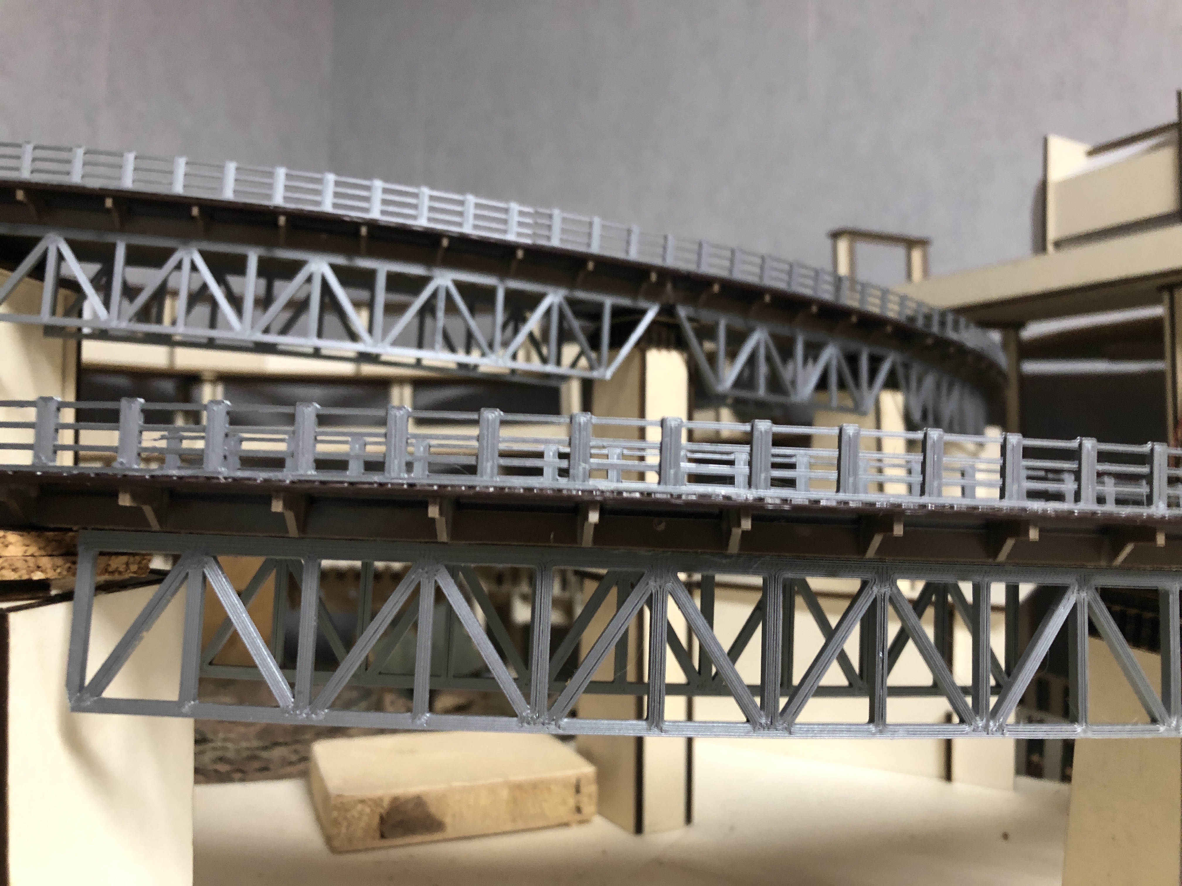

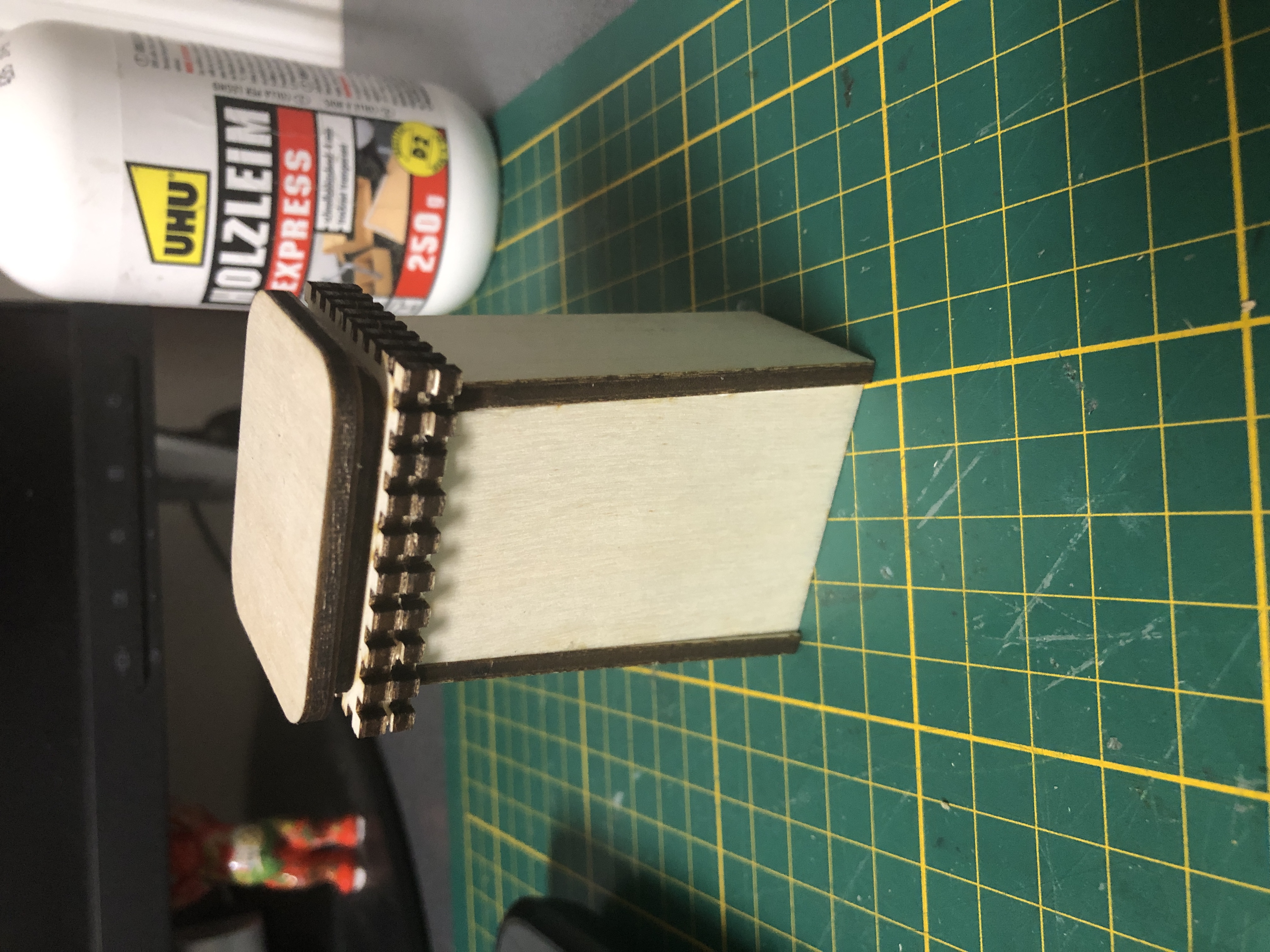

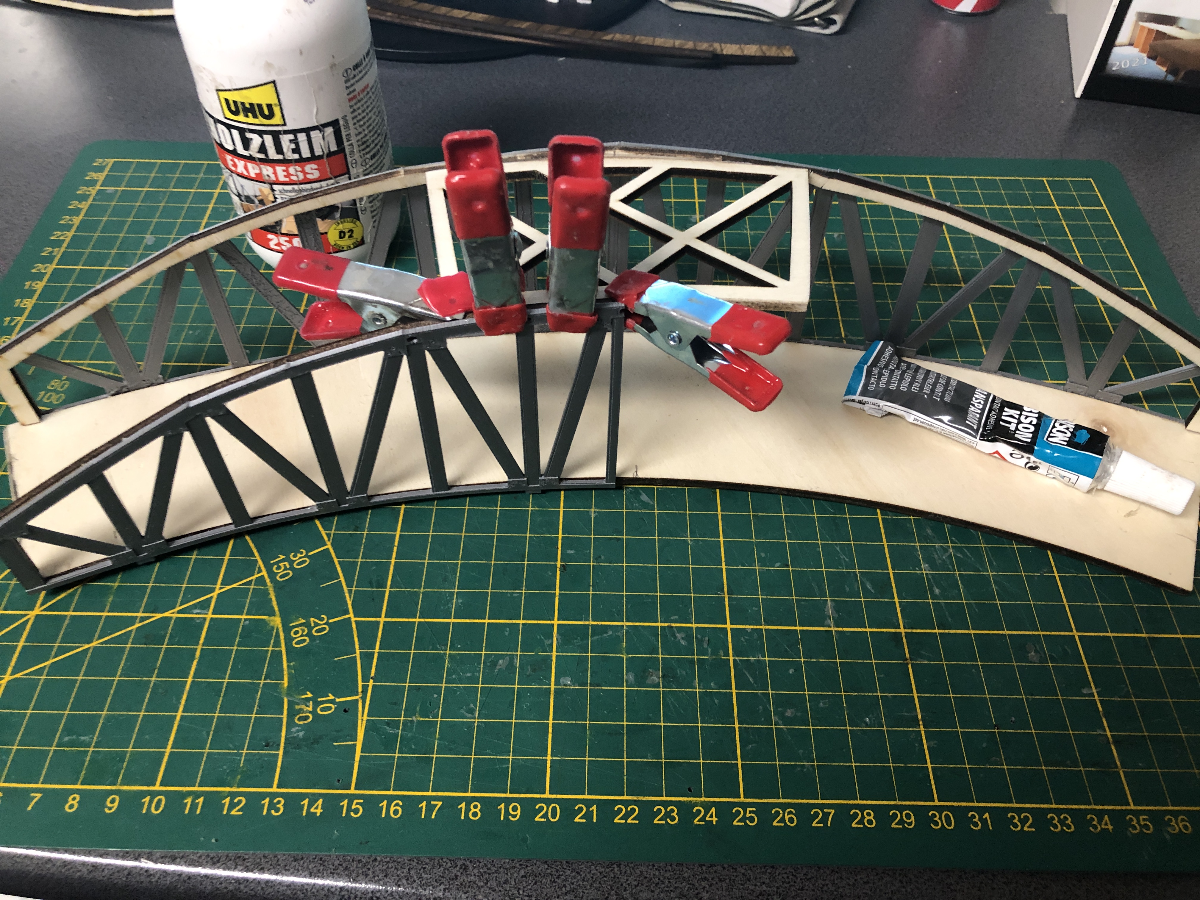

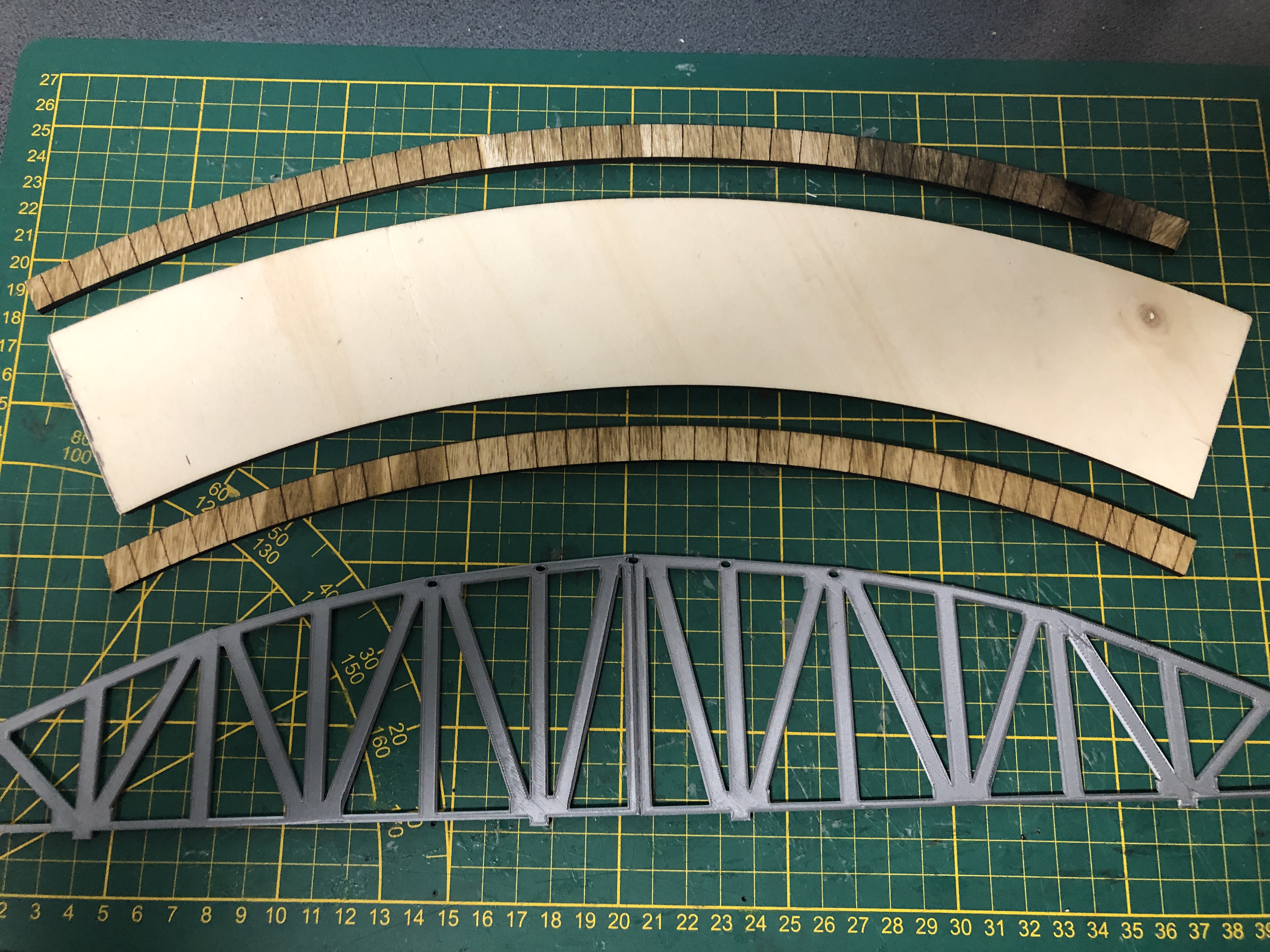

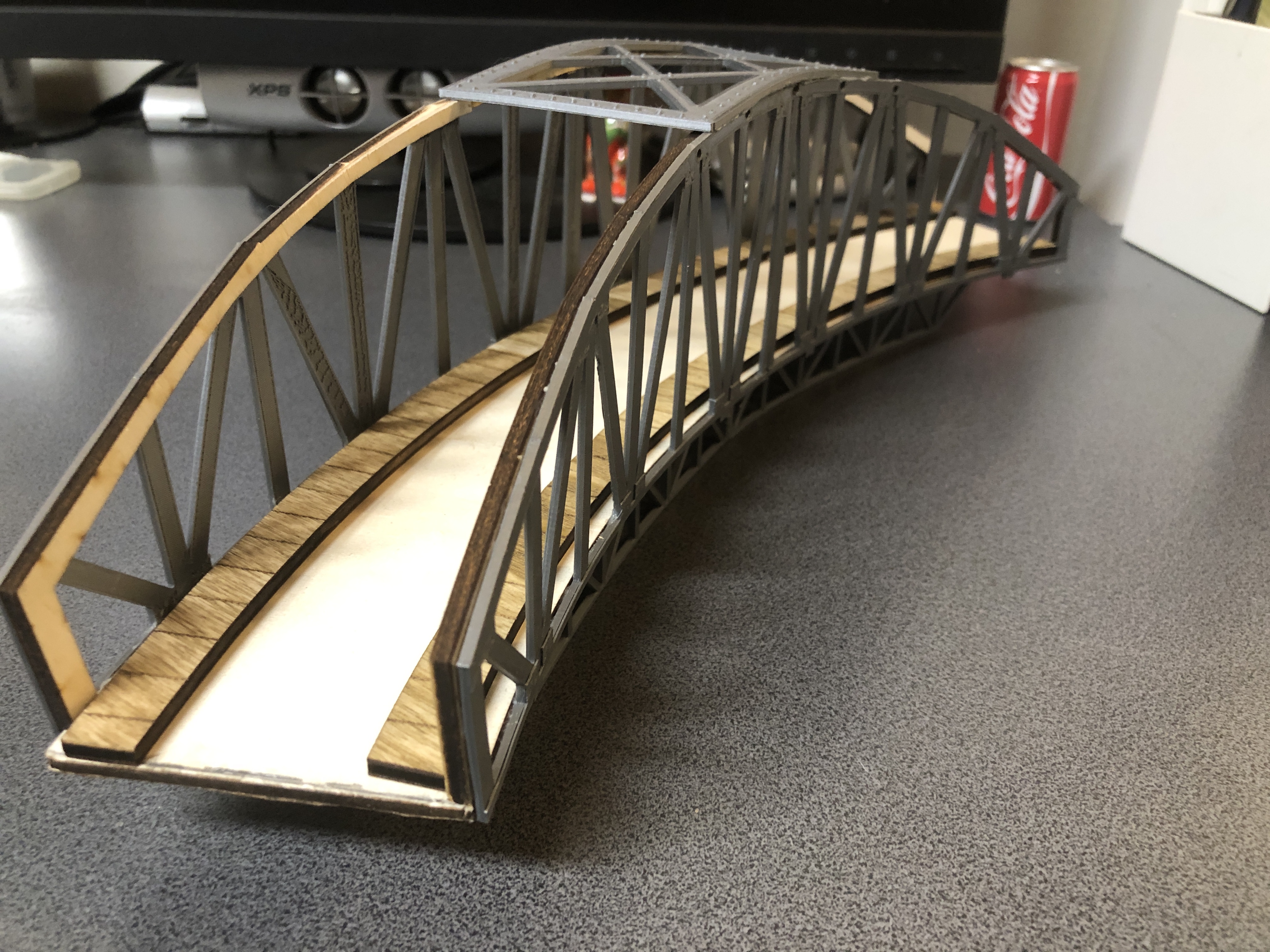

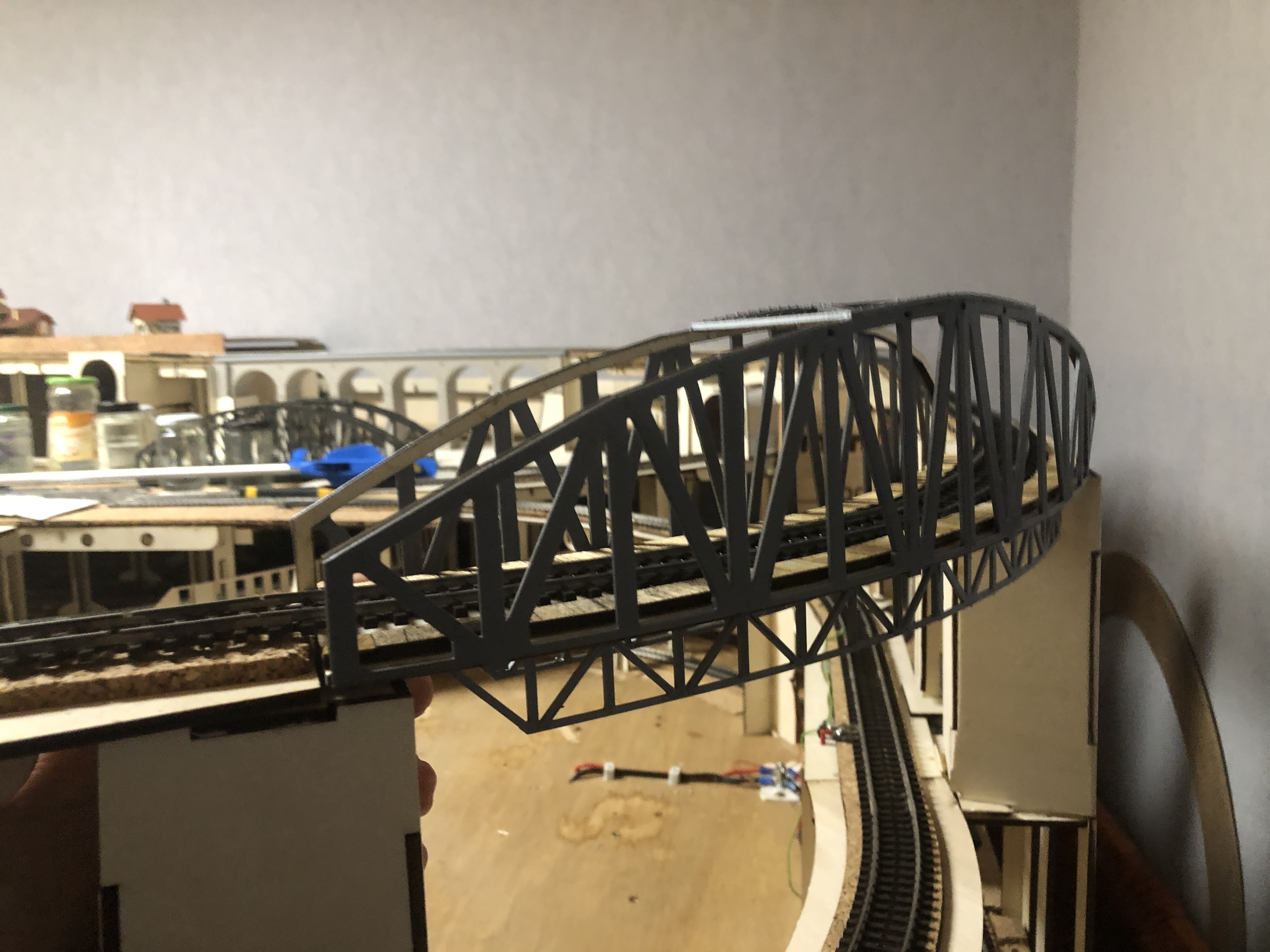

Brücke Selbstgebaut -
Eine Mischung aus Lasercut und 3D Druck

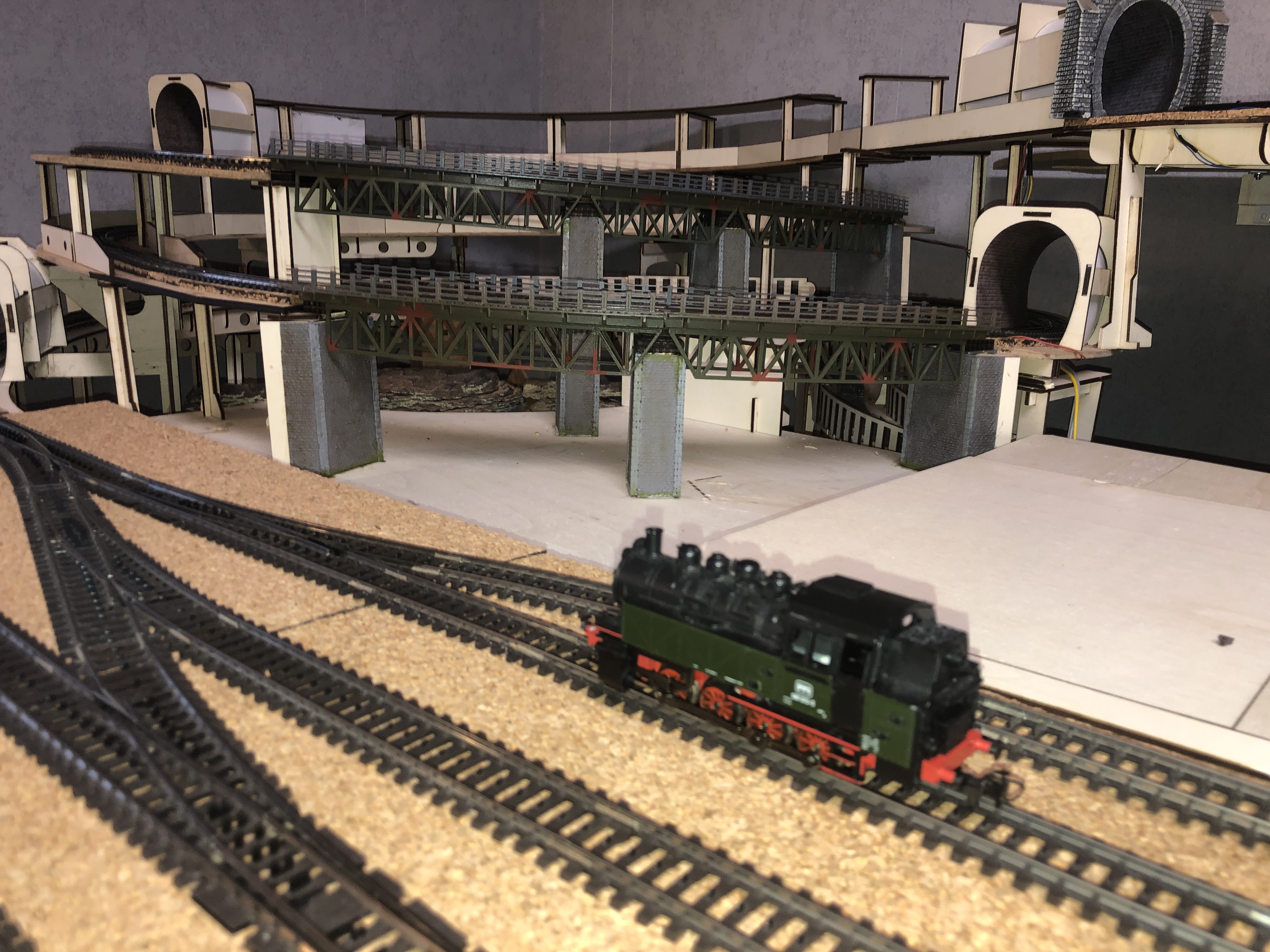

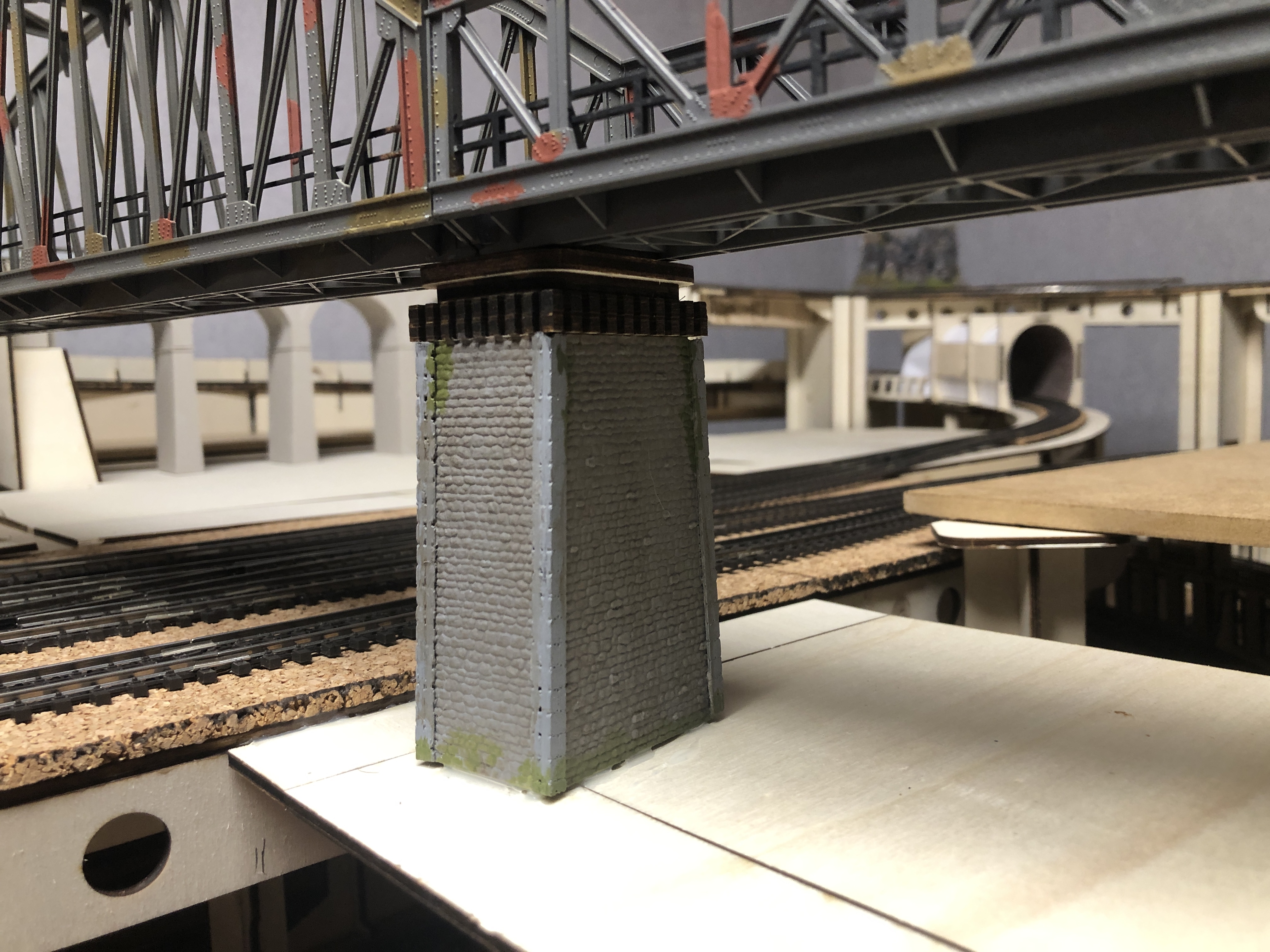

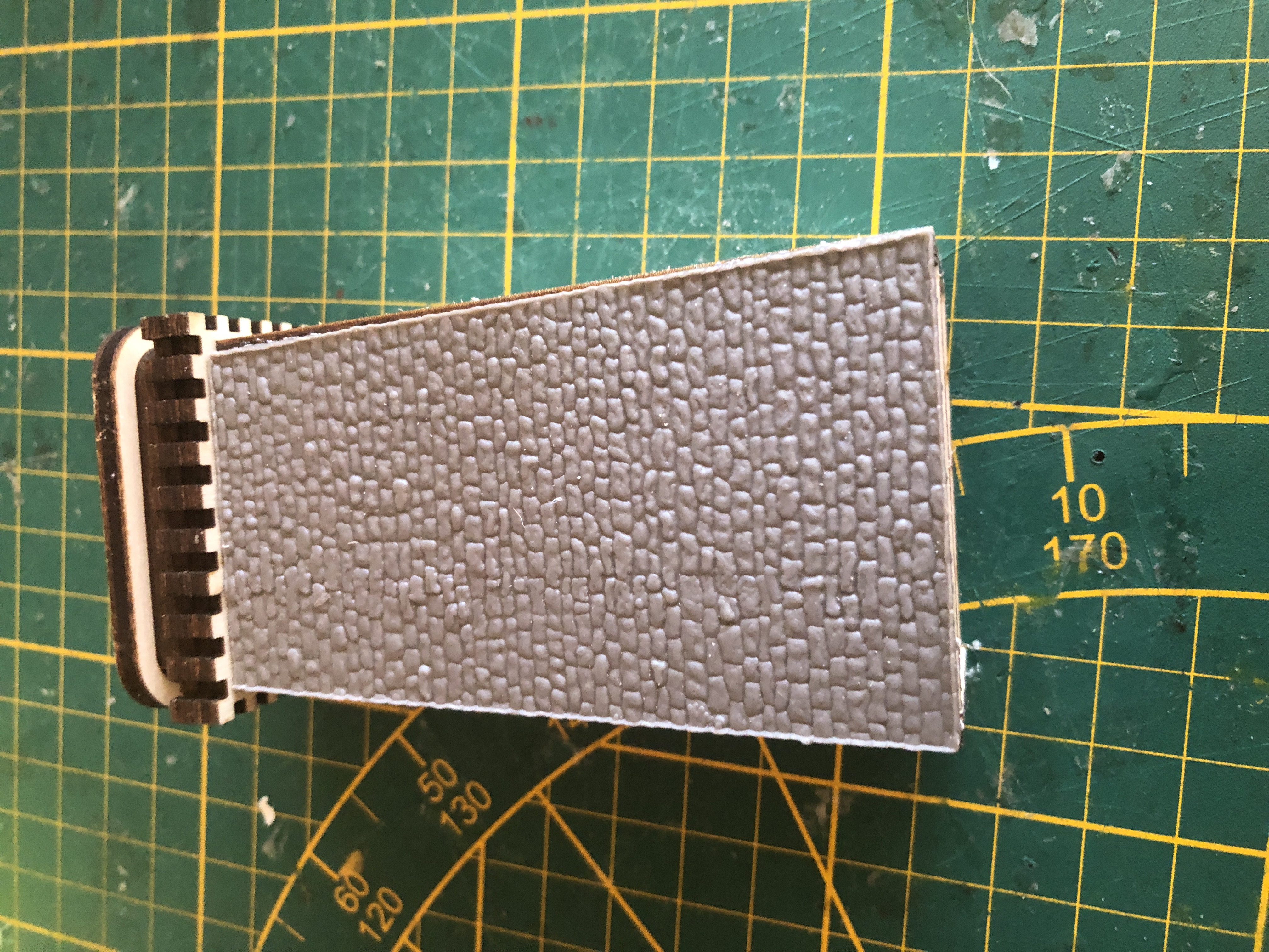

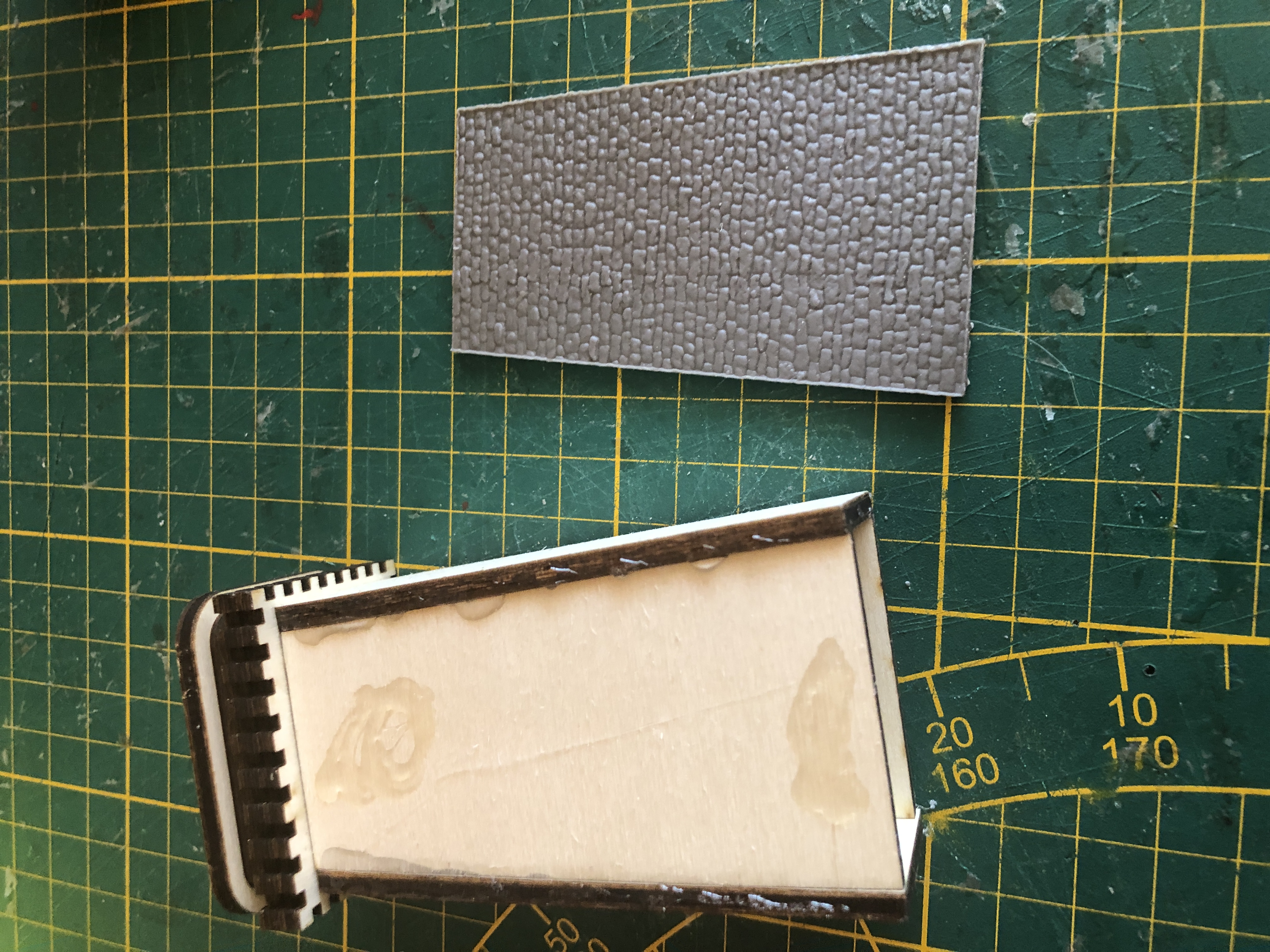

Und die Brückenpfeiler sind auch selbst gemacht:
Auhagen Kunststoff Steinplatte ebenfalls mit dem Laser geschnitten
Die Ecken wurden mit dem 3D-Drucker gedruckt

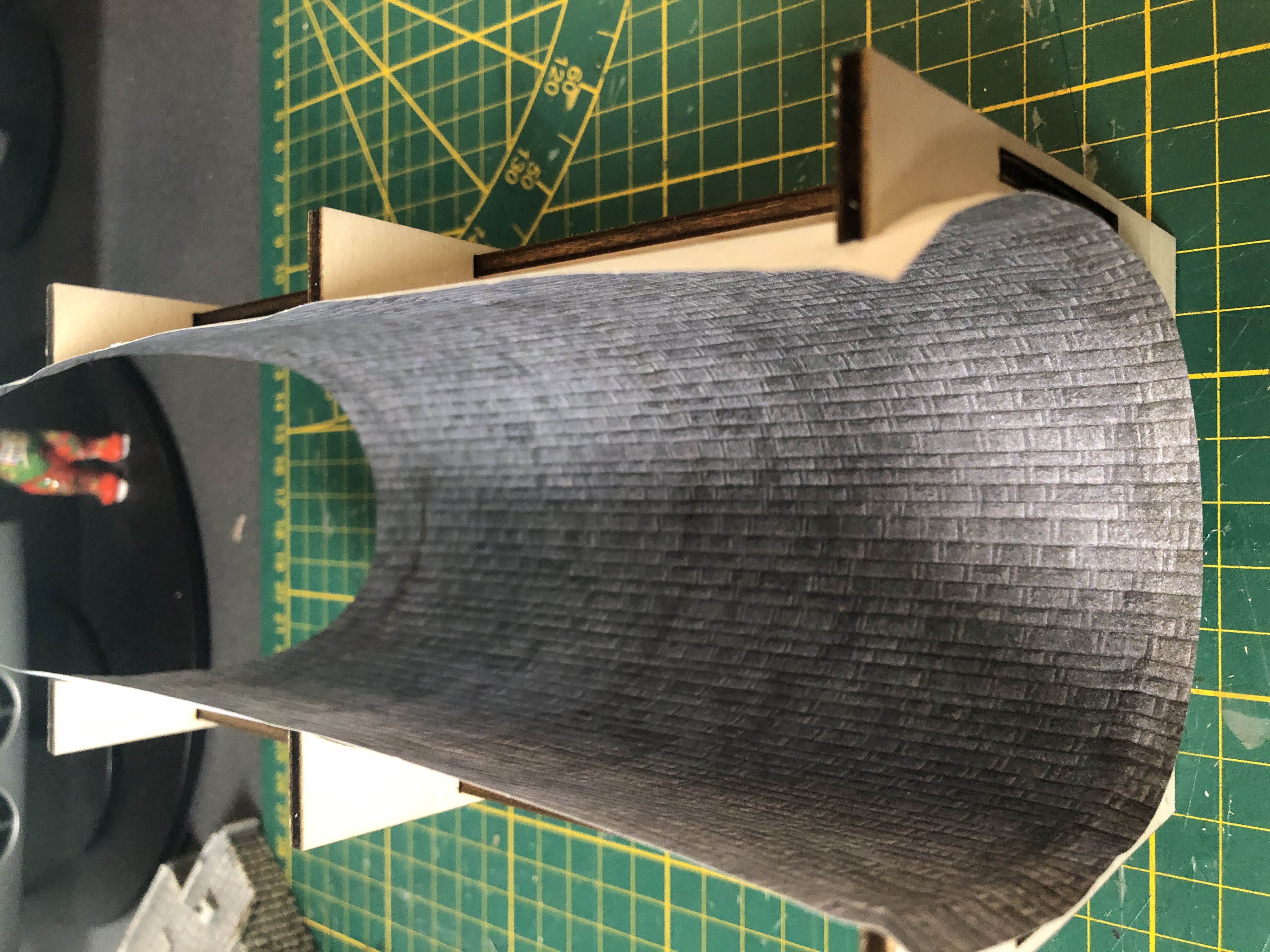

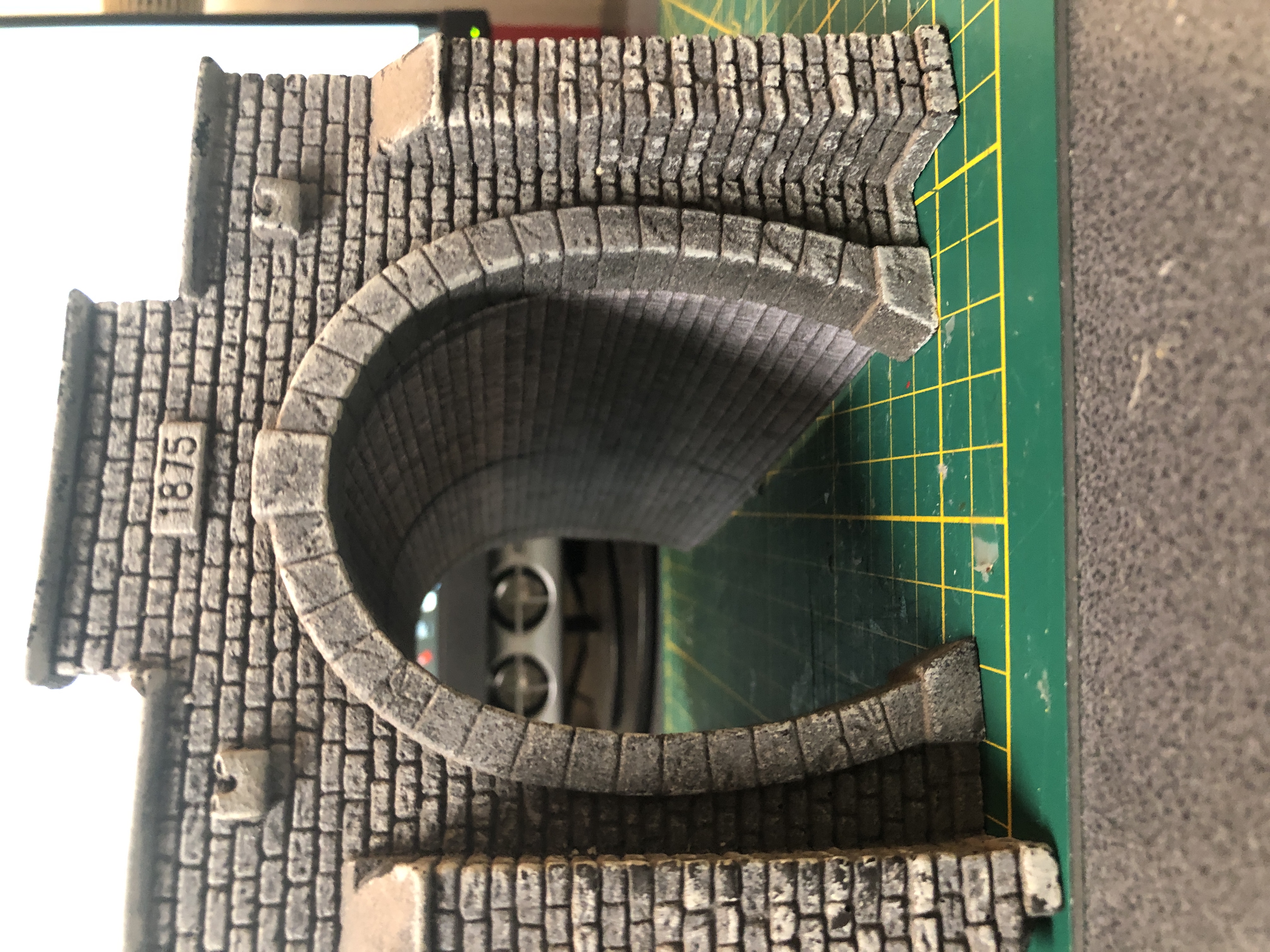

Tunneleinfahrten:
Das "Steinmuster" wurde auf dem Farbdrucker auf 160g Papier selbst gedruckt
