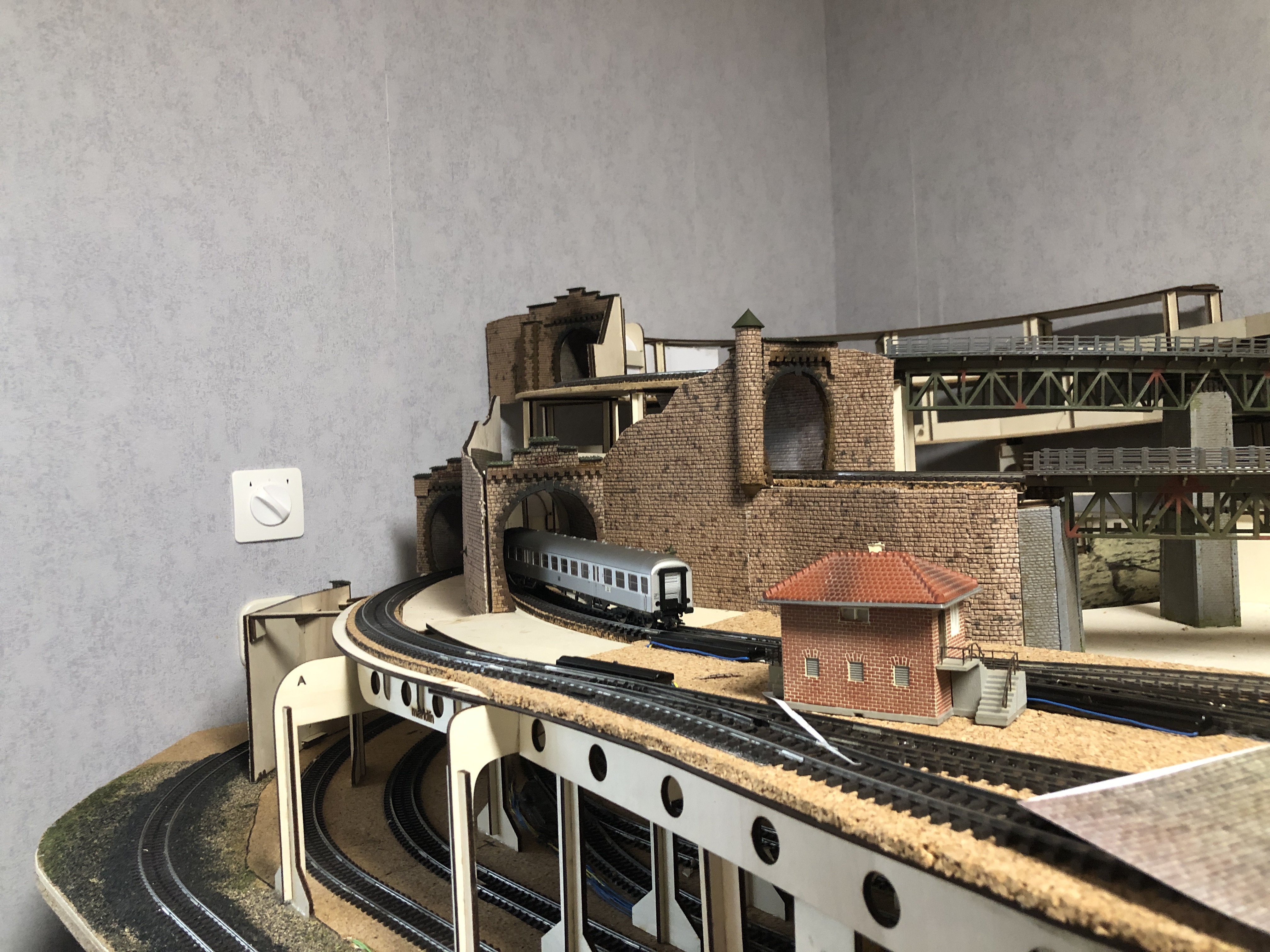

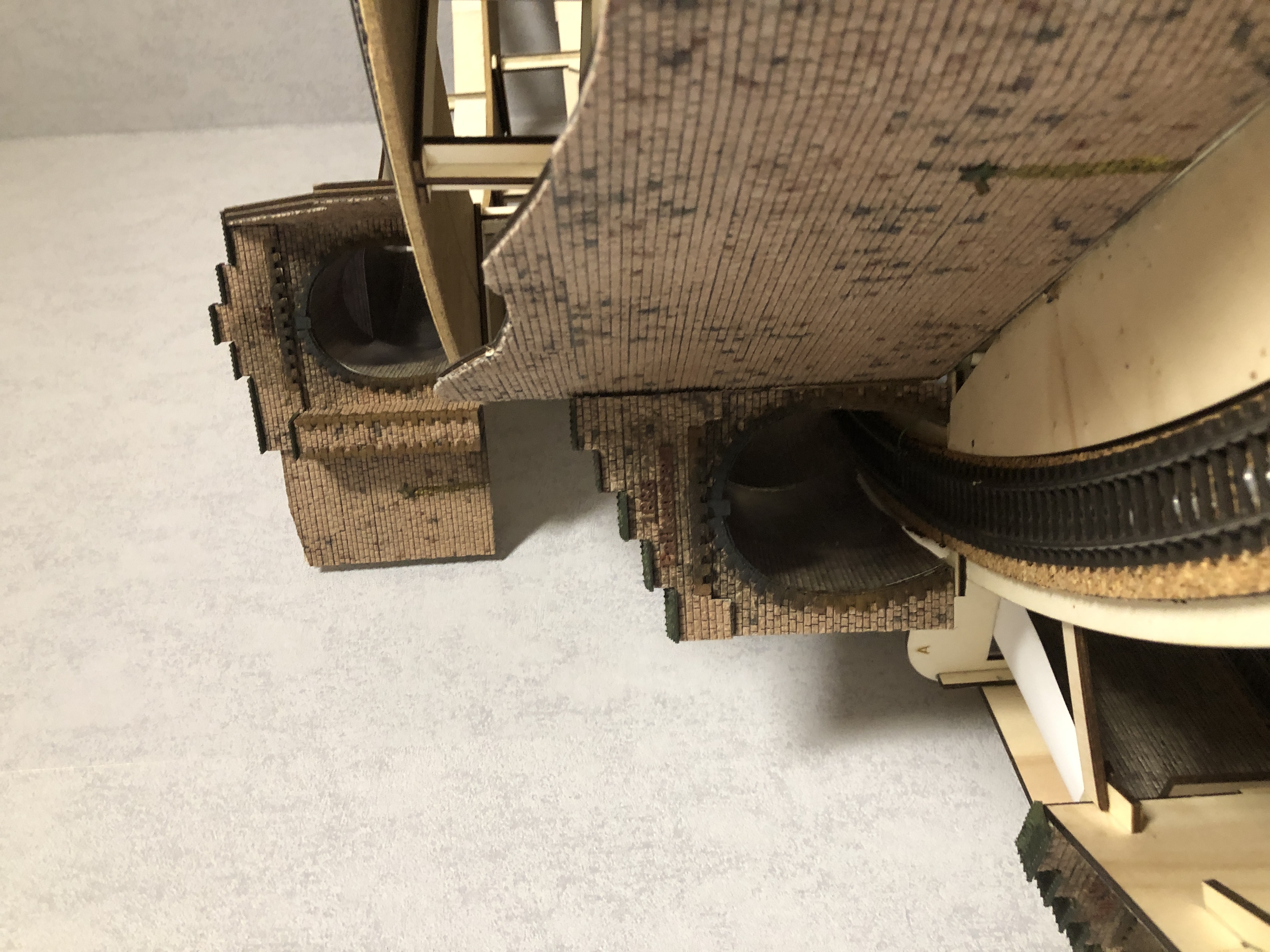

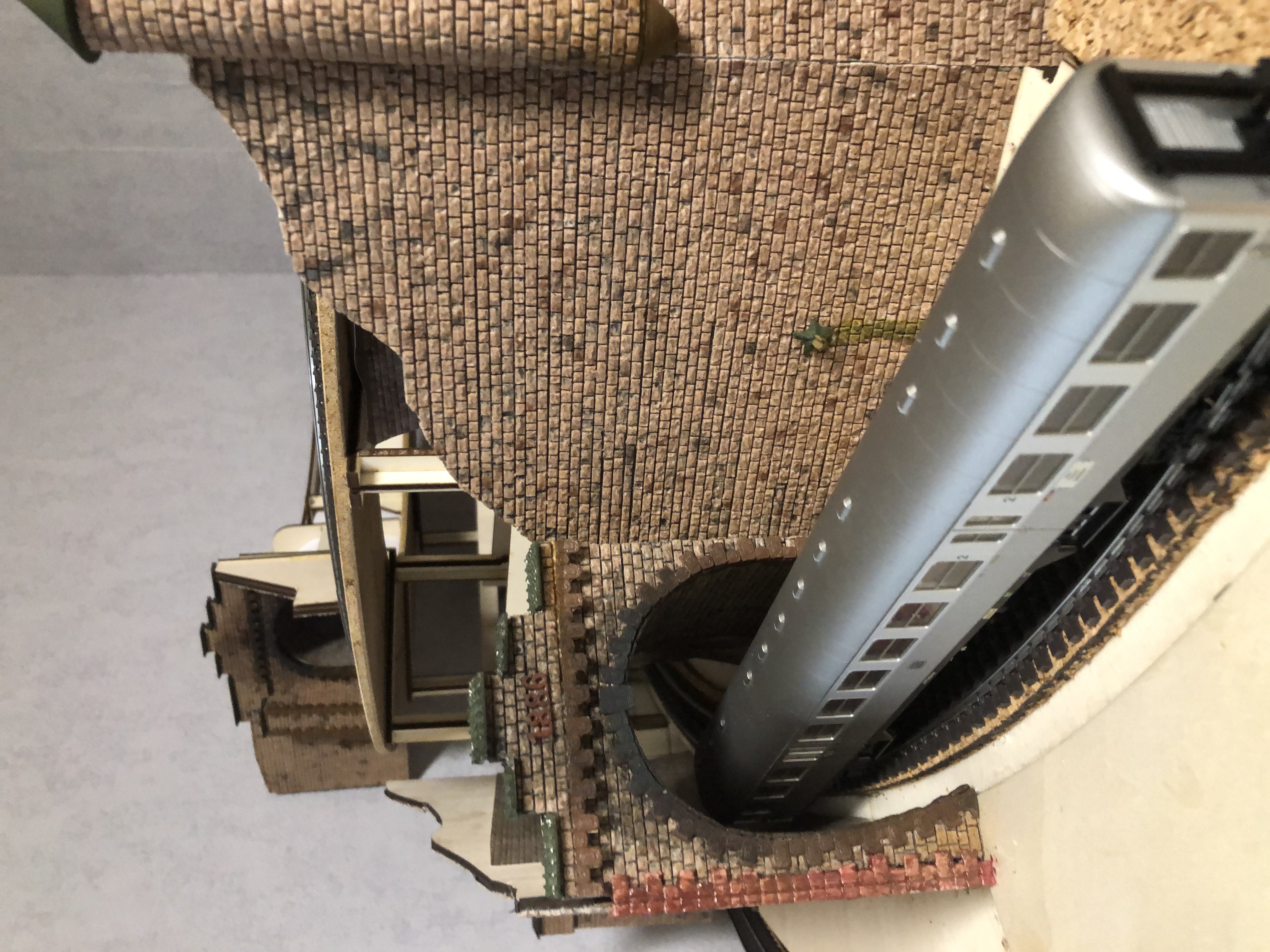

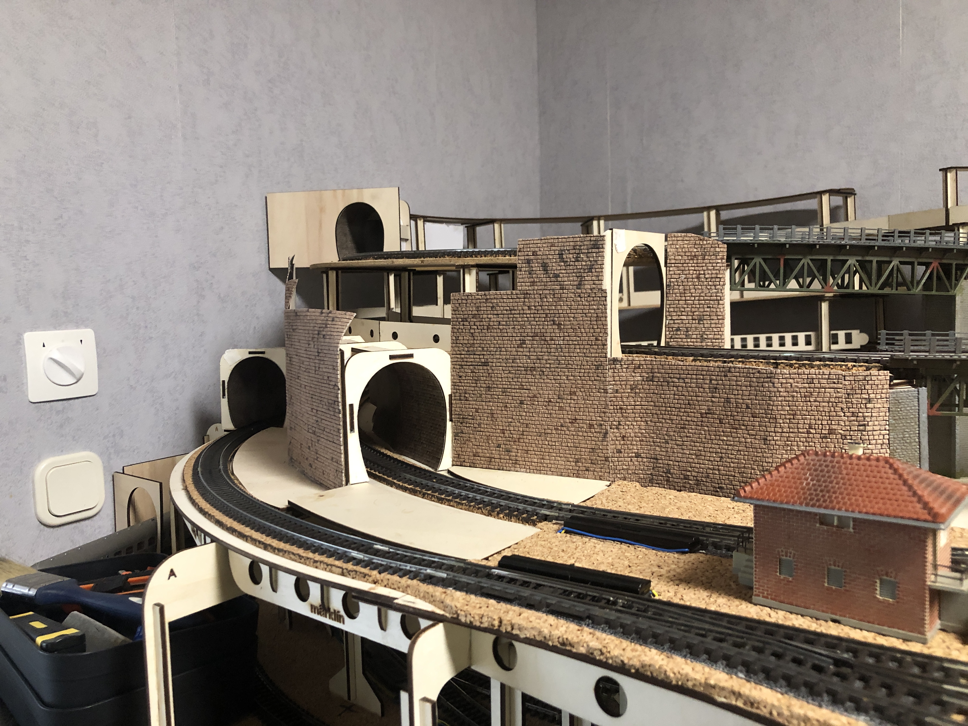

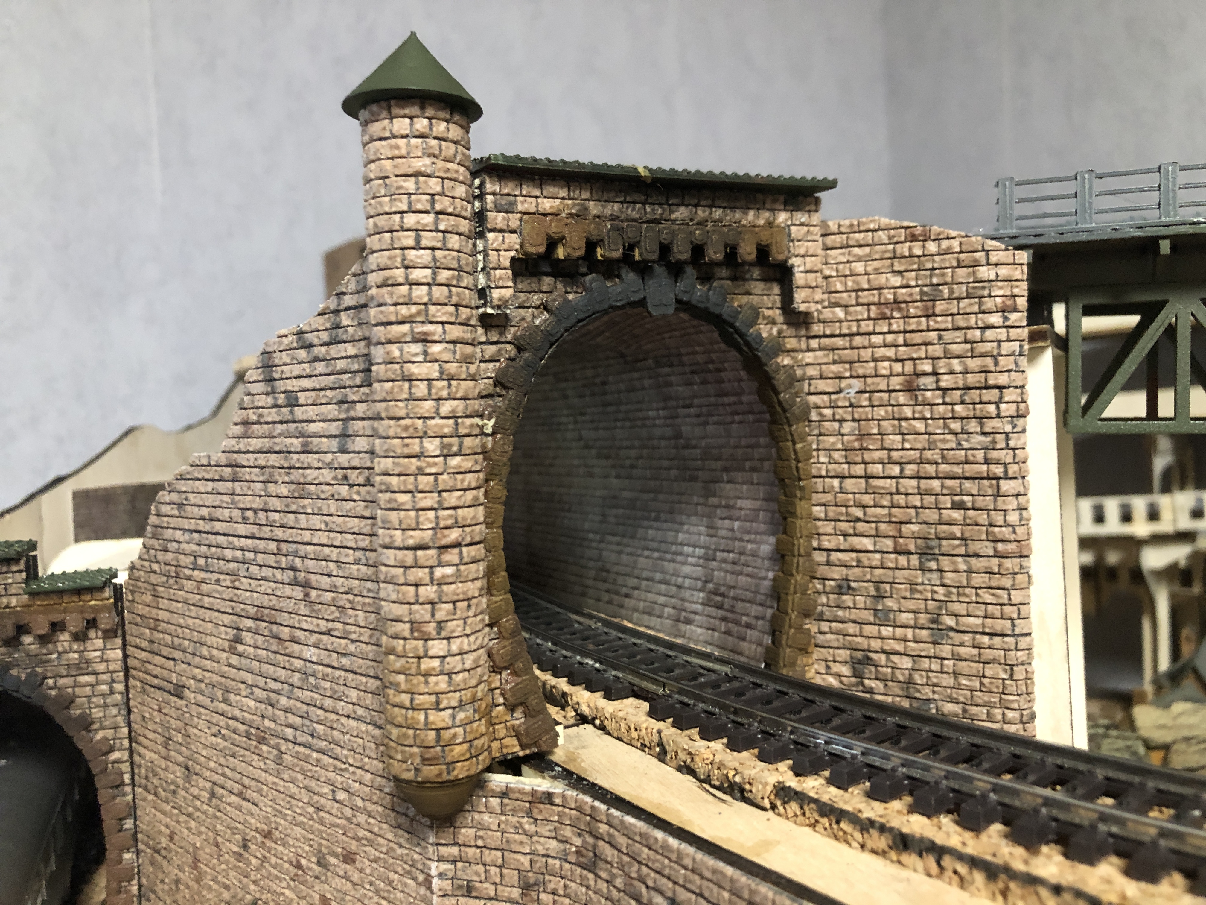

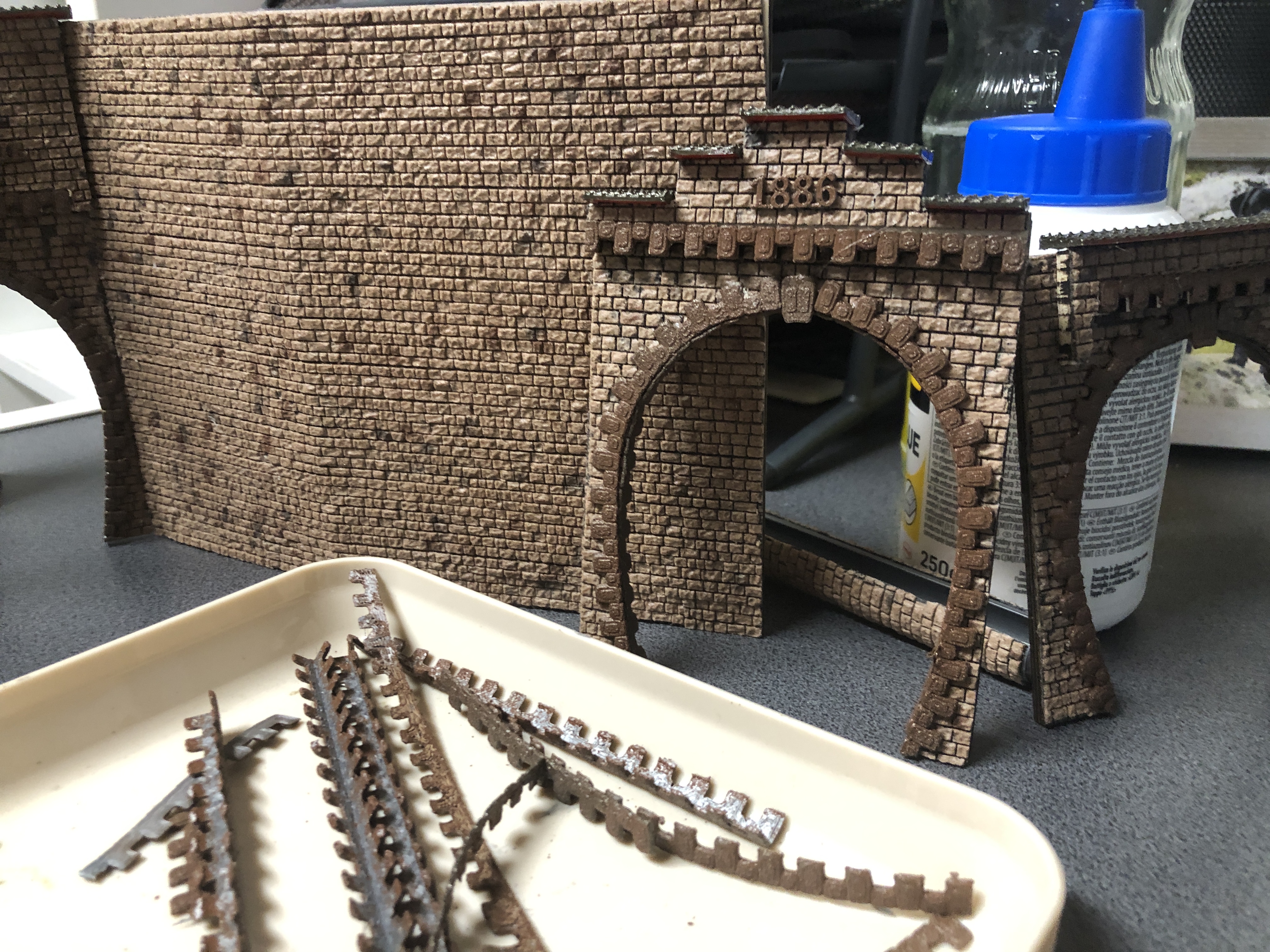

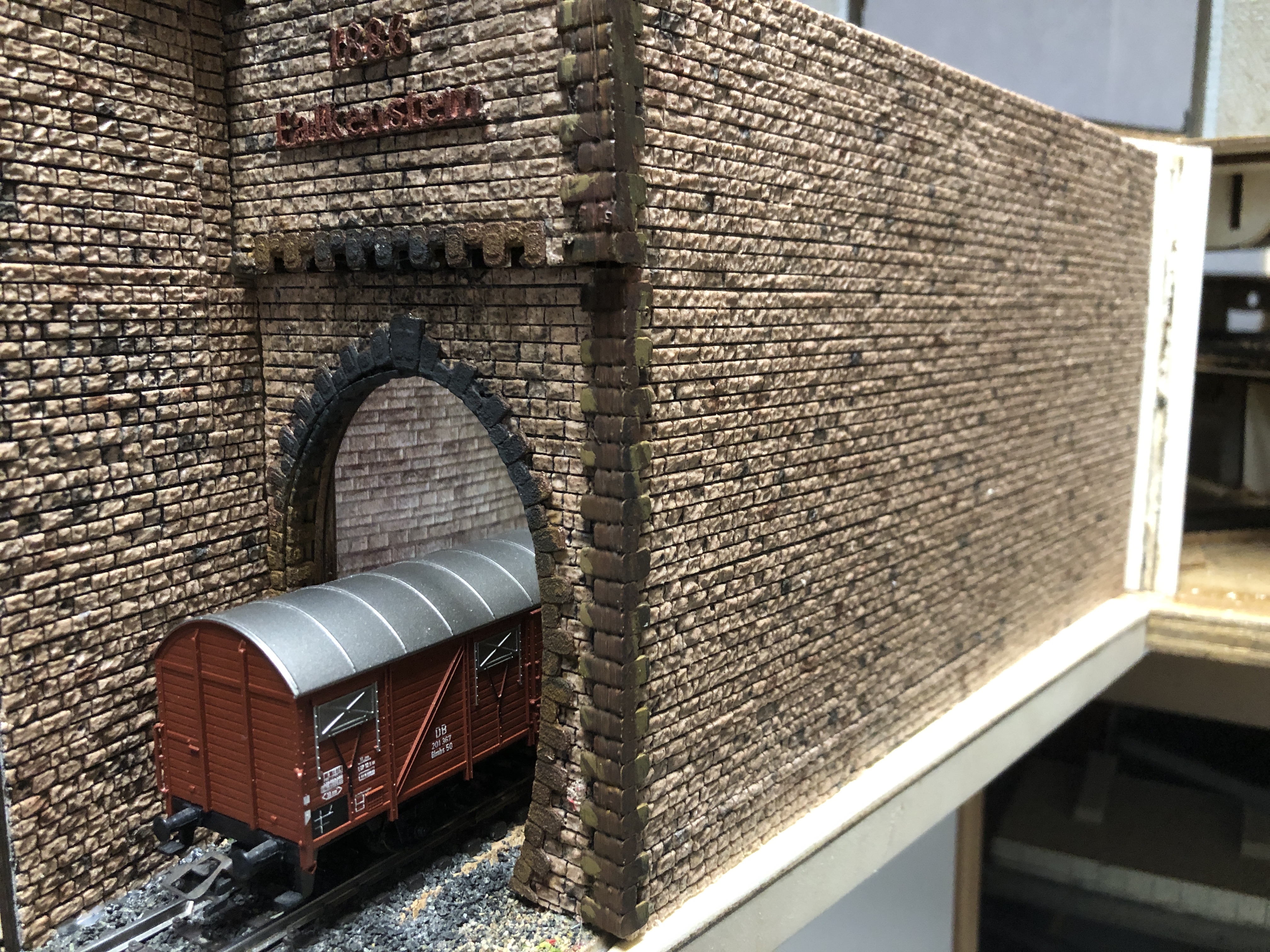

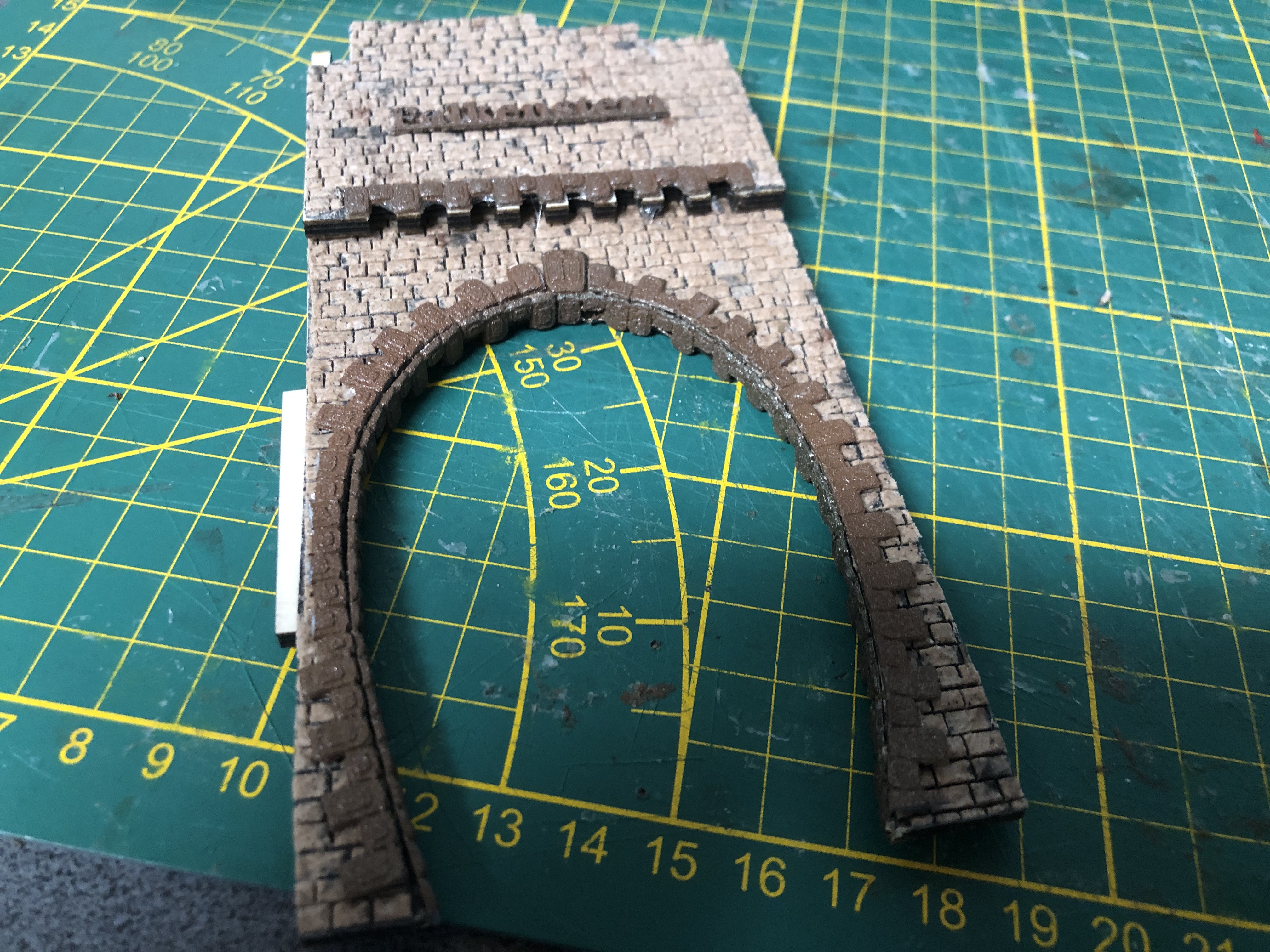

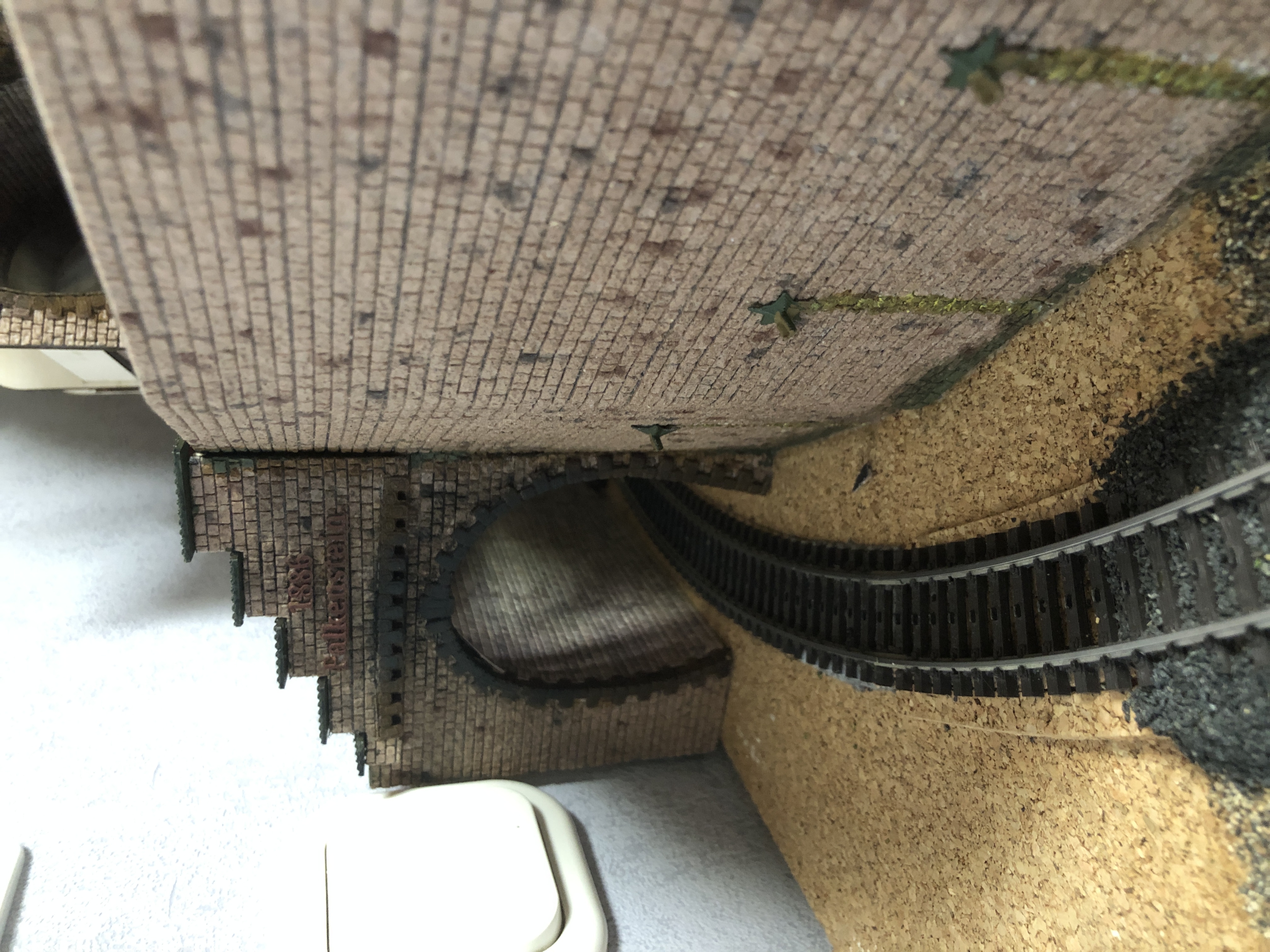

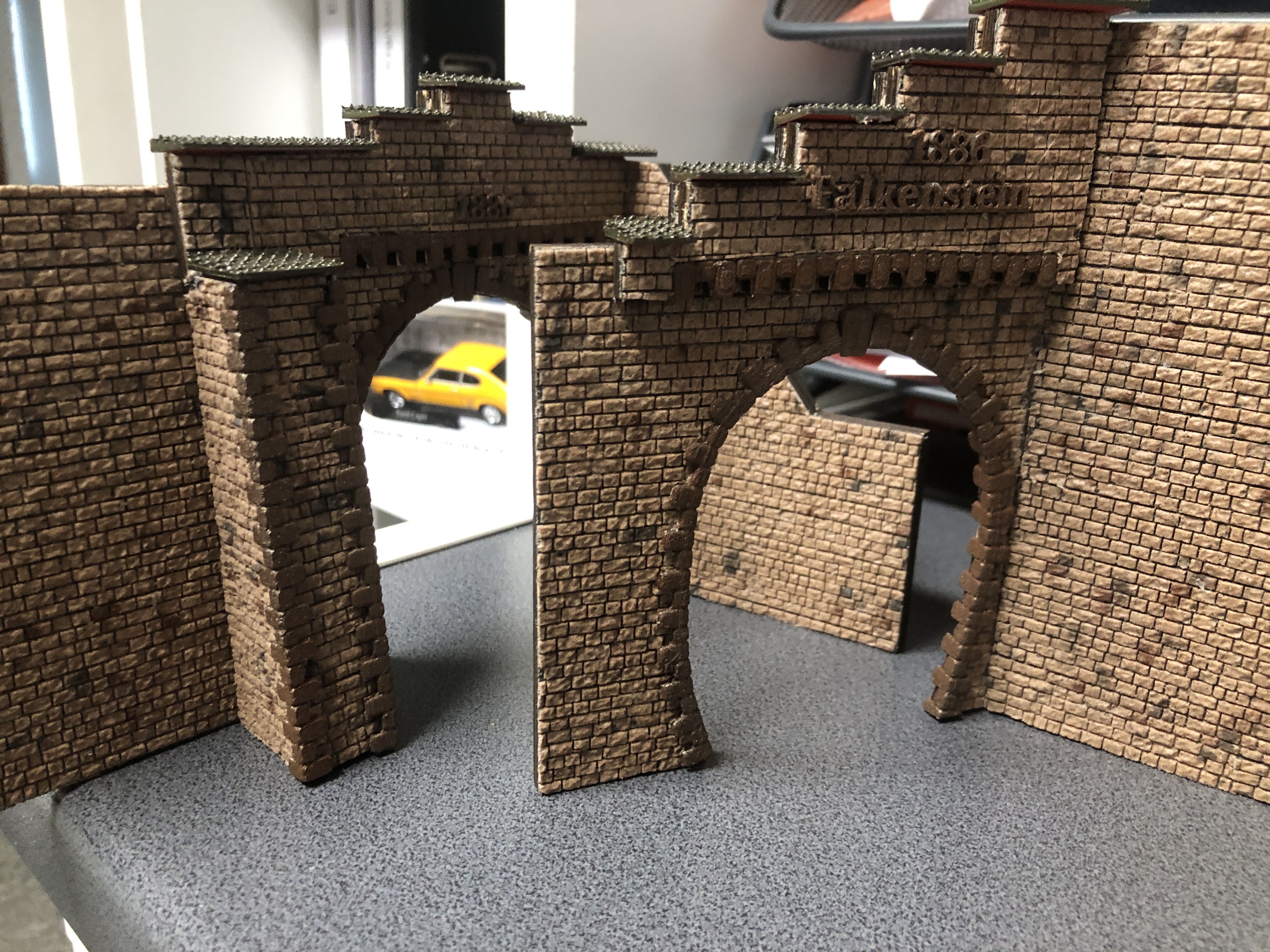

Da die Portale unterschiedliche Breiten und Höhen haben mussten, ich aber wollte dass sie gleich aussehen, habe ich mich entschieden sie selbst zu bauen.
Sie sind wieder ein Mix aus mit dem Laser geschnittenen Holzteilen und Teilen aus dem 3D-Drucker. Verkleidet habe ich die Portale und Wände wieder mit Stein Imitationen von CH-Kreativ. (Mauerwerk Quader - Farbe: -Rotbraun). Das "Tunnel Stein Relief" habe ich mit dem Föhn leicht erwähnt und mit einer Schablone nach der Portal Kontur gebogen. Übrigens, auf dem Berg wird die Burg Falkenstein stehen, deshalb auch der Name an den Portalen!
Die anhängenden 3D Dateien sind wieder Eigen-Kreationen oder abgeänderte Dateien von ThingiVerse.
