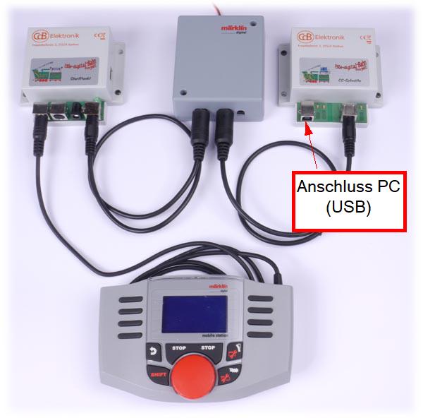

Der Anschluss ist denkbar einfach. Die Can Digital CC-Schnitte und den Statpunkt mit den mitgelieferten Kabeln an der Gleisbox anschliessen. Den PC mit einem handelsüblichen USB-Kabel mit dem PC verbinden, und die COM/USB Treibersoftware auf dem PC installieren.

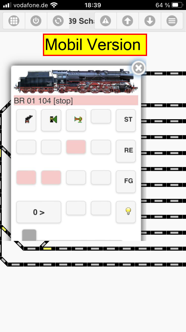

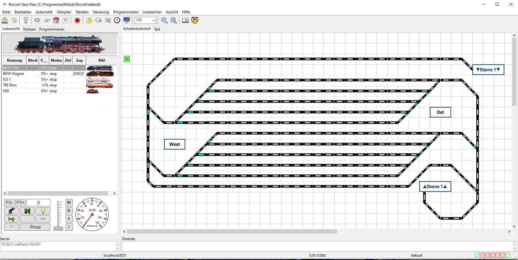

Die Software kann man zum Glück dann testen. Ich hatte iTrain, Train Controller, RailControl und Roc Rail im Test und habe mich dann für Roc Rail entschieden, da die spätere Zugsteuerung umfangreicher gestaltet werden kann, vor allen Dingen aber, kann man jedes Handy oder Tablet zur Zugsteuerung nehmen.
Also wenn Freunde zu Besuch sind, Handy raus und Lok auswählen und fahren. Ganz einfach, ohne zusätzliche App - einfach nur über den Internet Browser.
