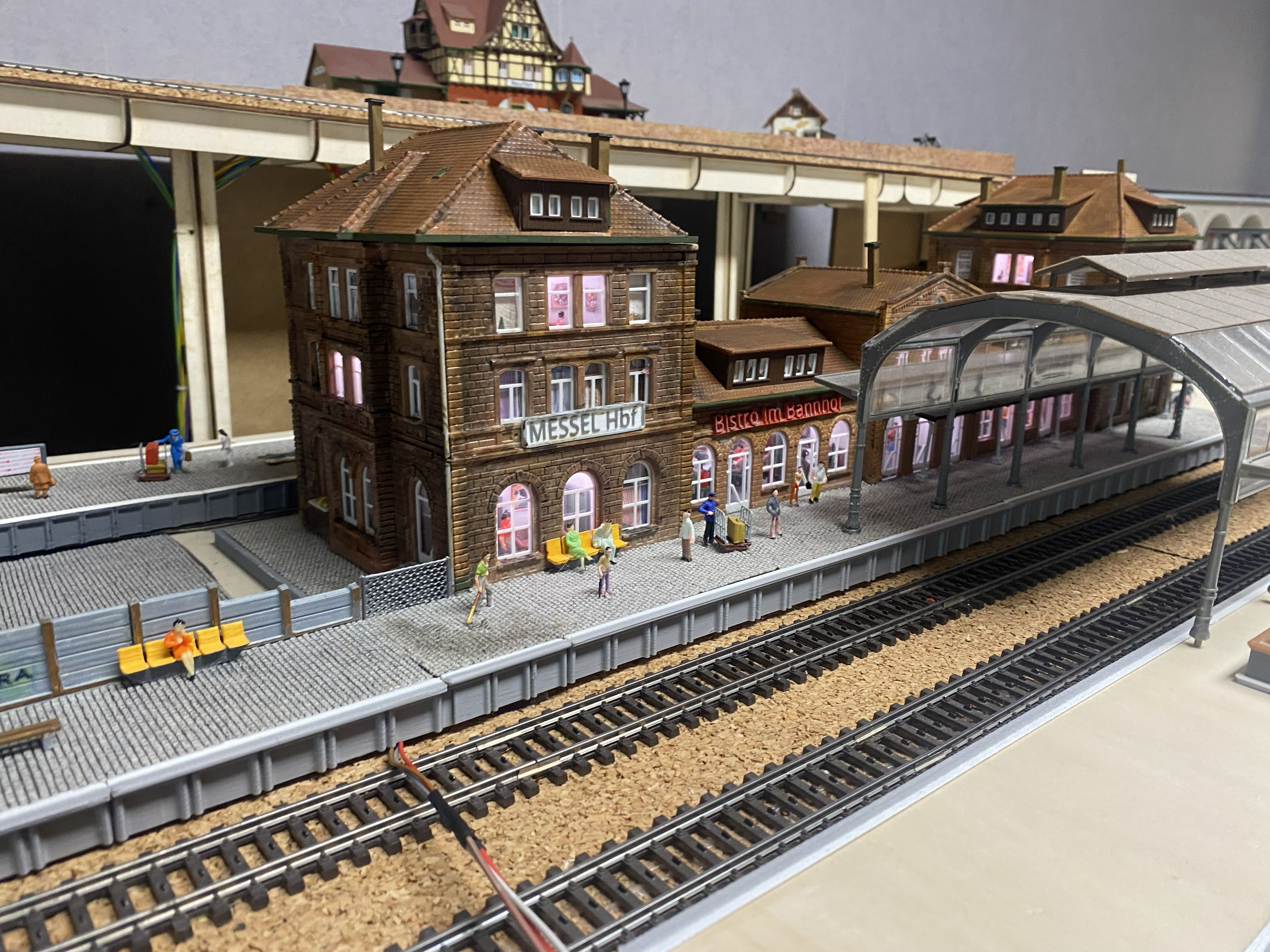

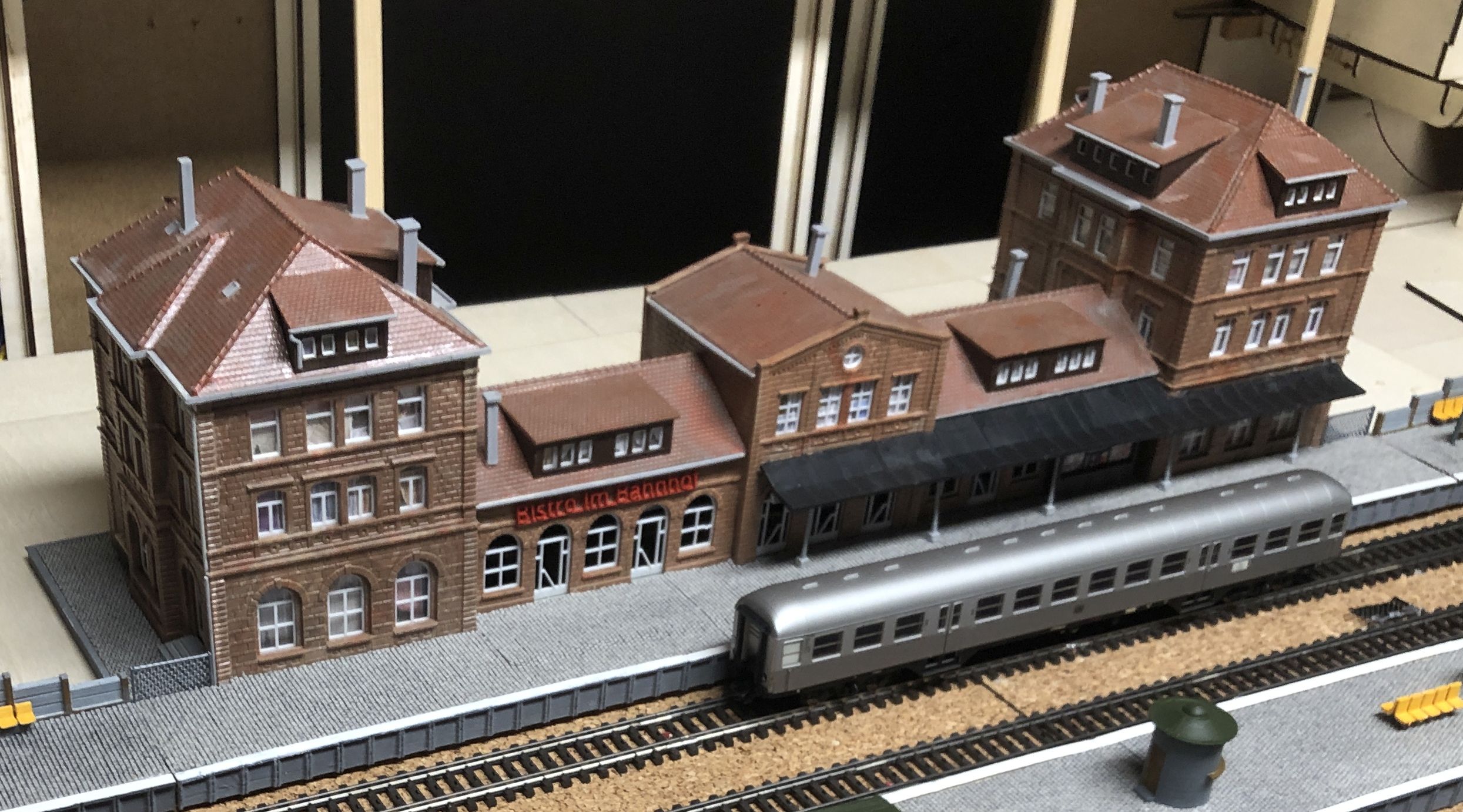

Zitat von Gerald Mandl am 7. April 2026, 17:34 UhrMein Bahnhof Calw (Kibri Bausatz 9518 - heute Kibri/Viessmann 39371) ist mittlerweile fast 50 Jahre alt, Grund genug, ihn mal gründlich zu überarbeiten. Da ich in Messel wohne und meine Modellbahn ja mehr oder weniger ein Phantasie Produkt ist, habe ich den alten Calw gleichmal in Messel Hbf umbenannt.

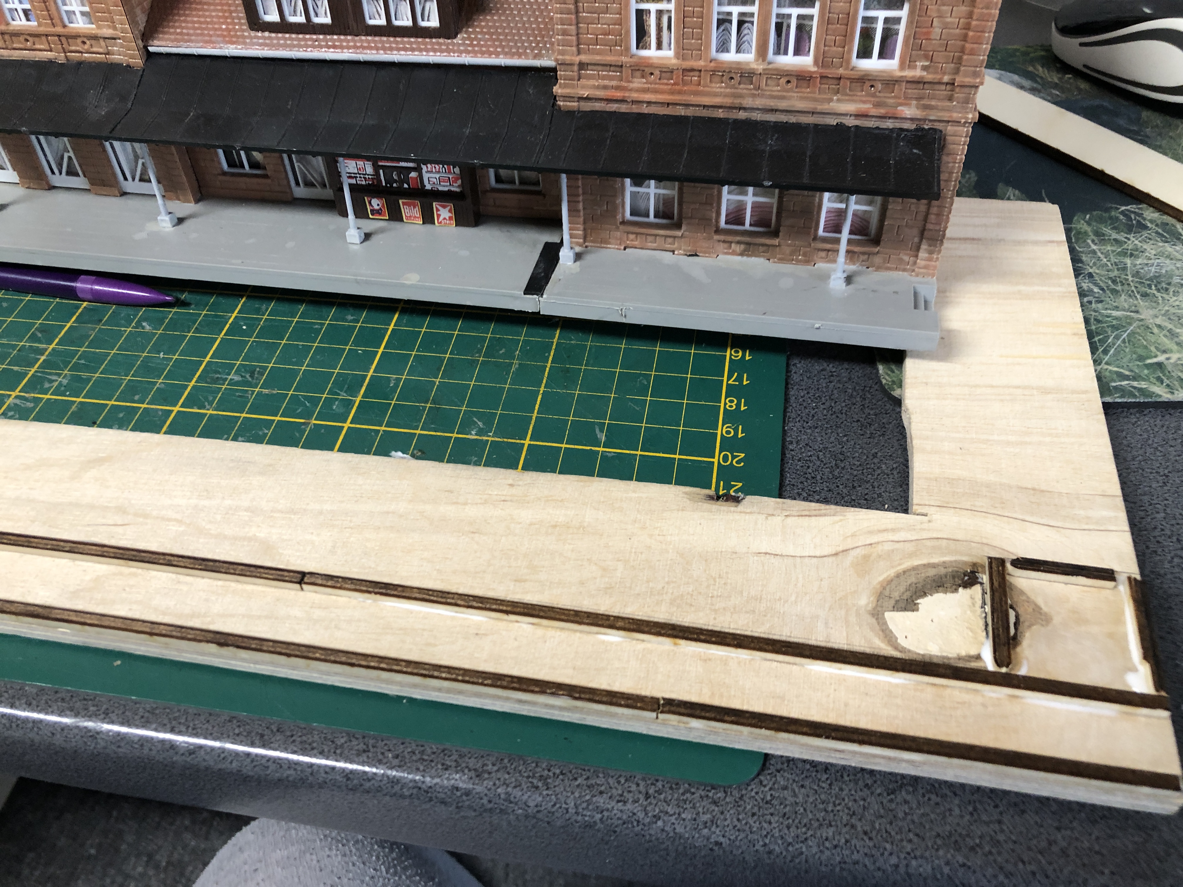

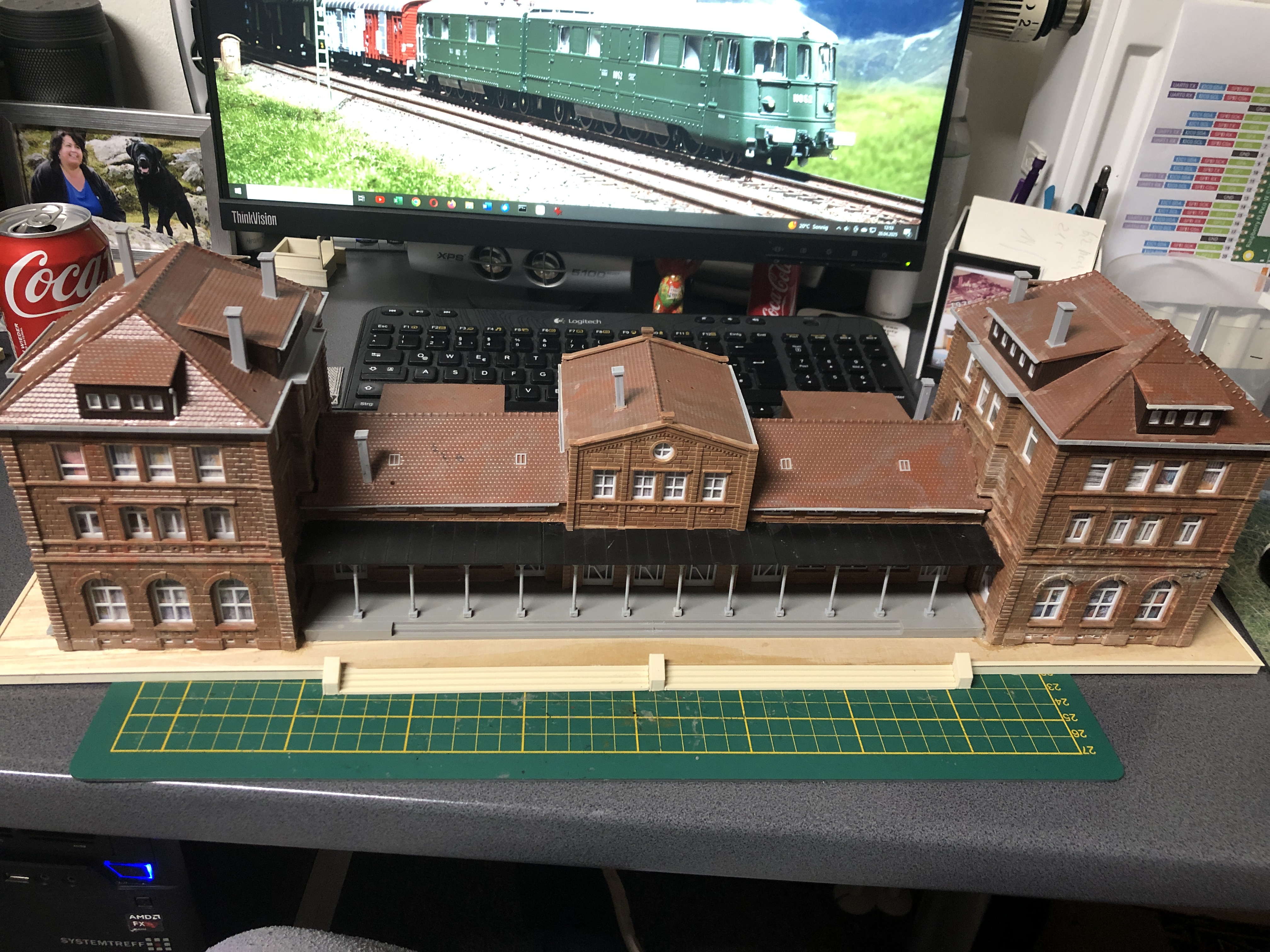

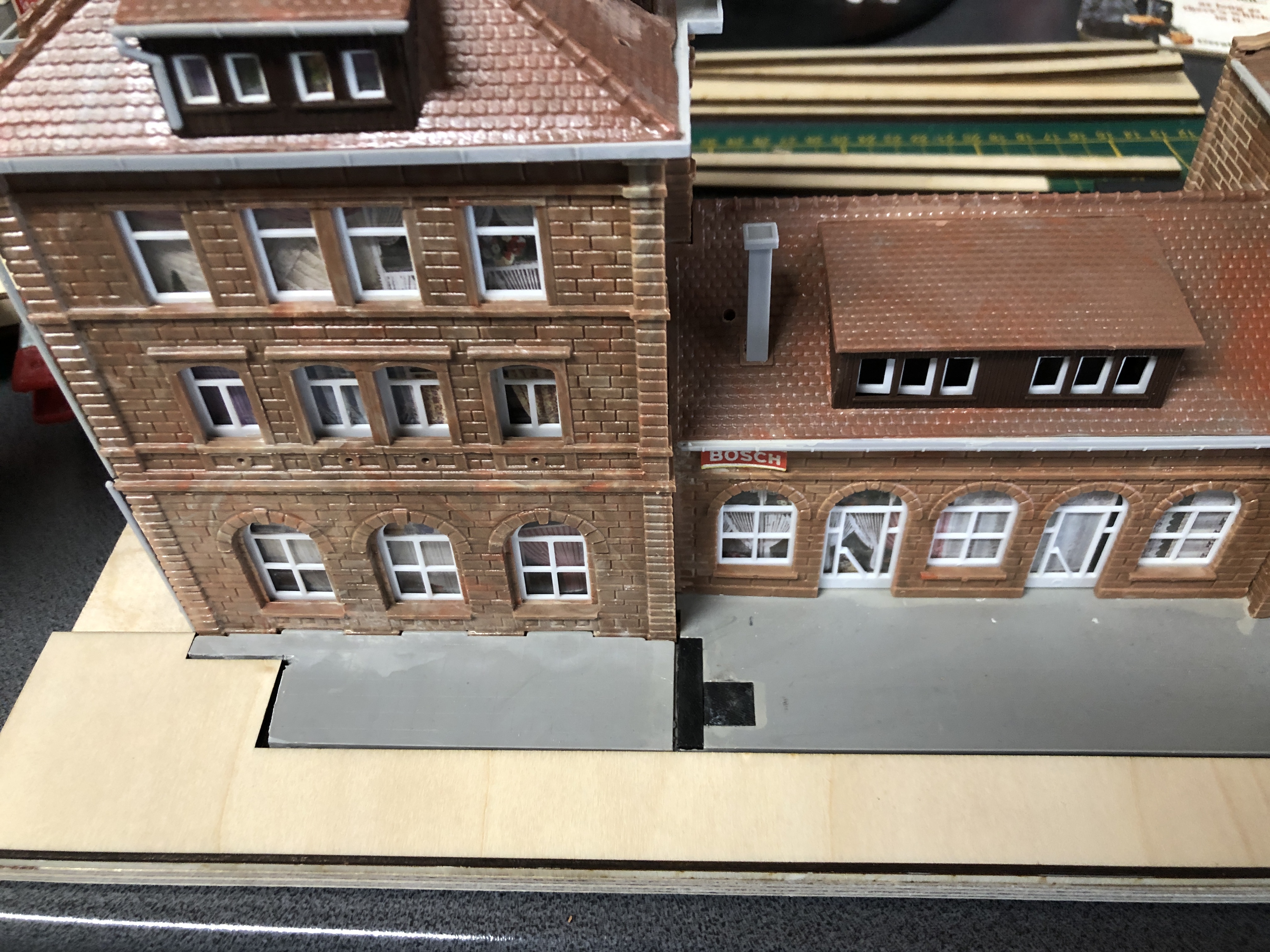

Als erstes wurde der Bahnhof auf eine Sperrholzplatte aufgebracht, und im vorderen Bereich, wurde der ursprüngliche Bahnsteig in einen etwas breiteren Bahnsteig integriert.

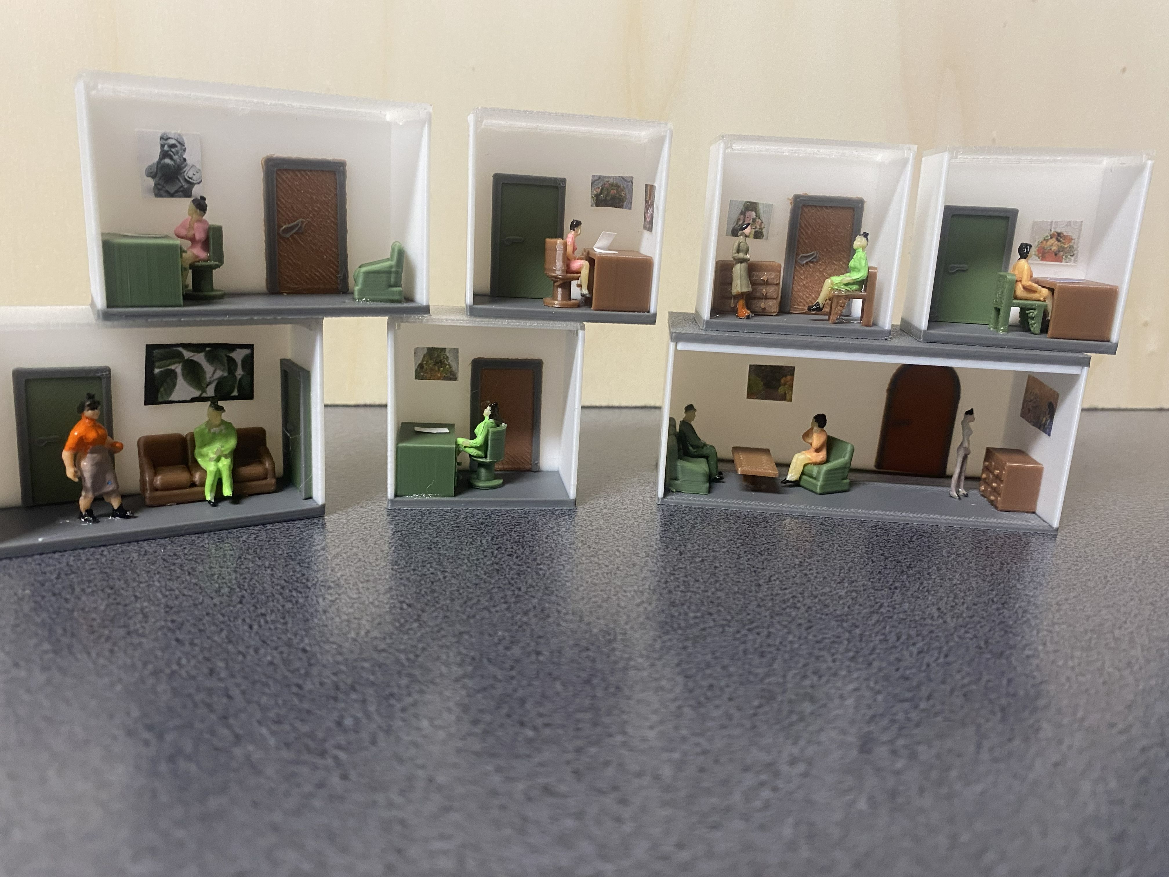

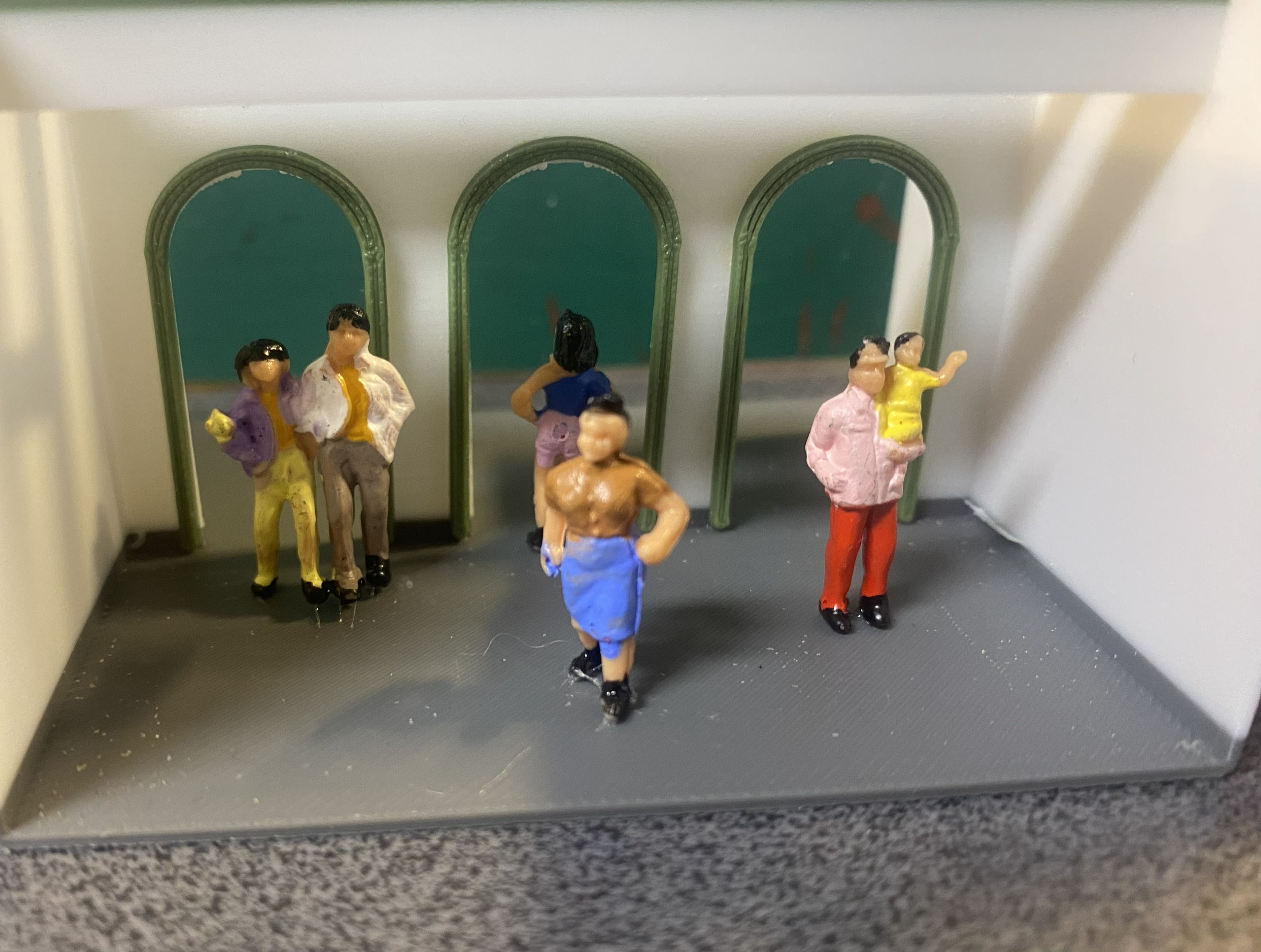

Nun geht es an die Innenräume. Der Mittelteil ist der Durchgang, und erhält folgenden Innenraum.

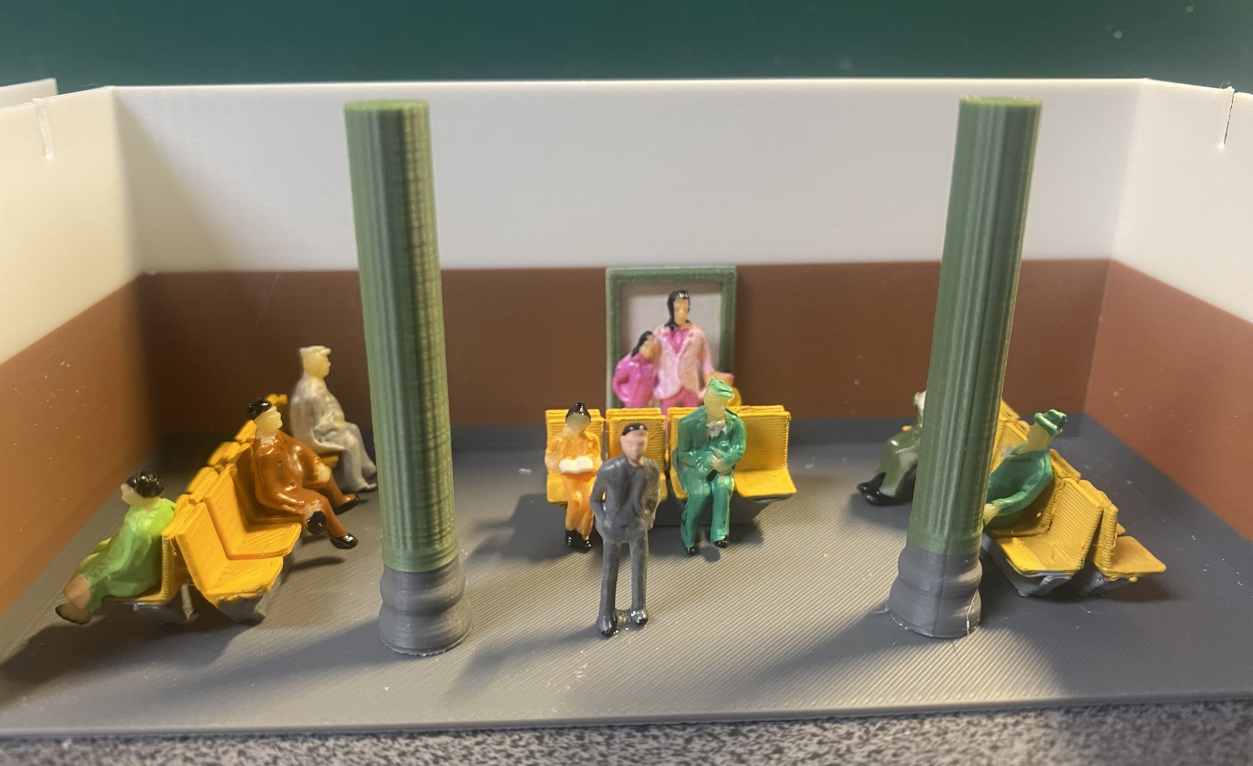

Rechts davon im Seitenbau befindet sich der Warteraum

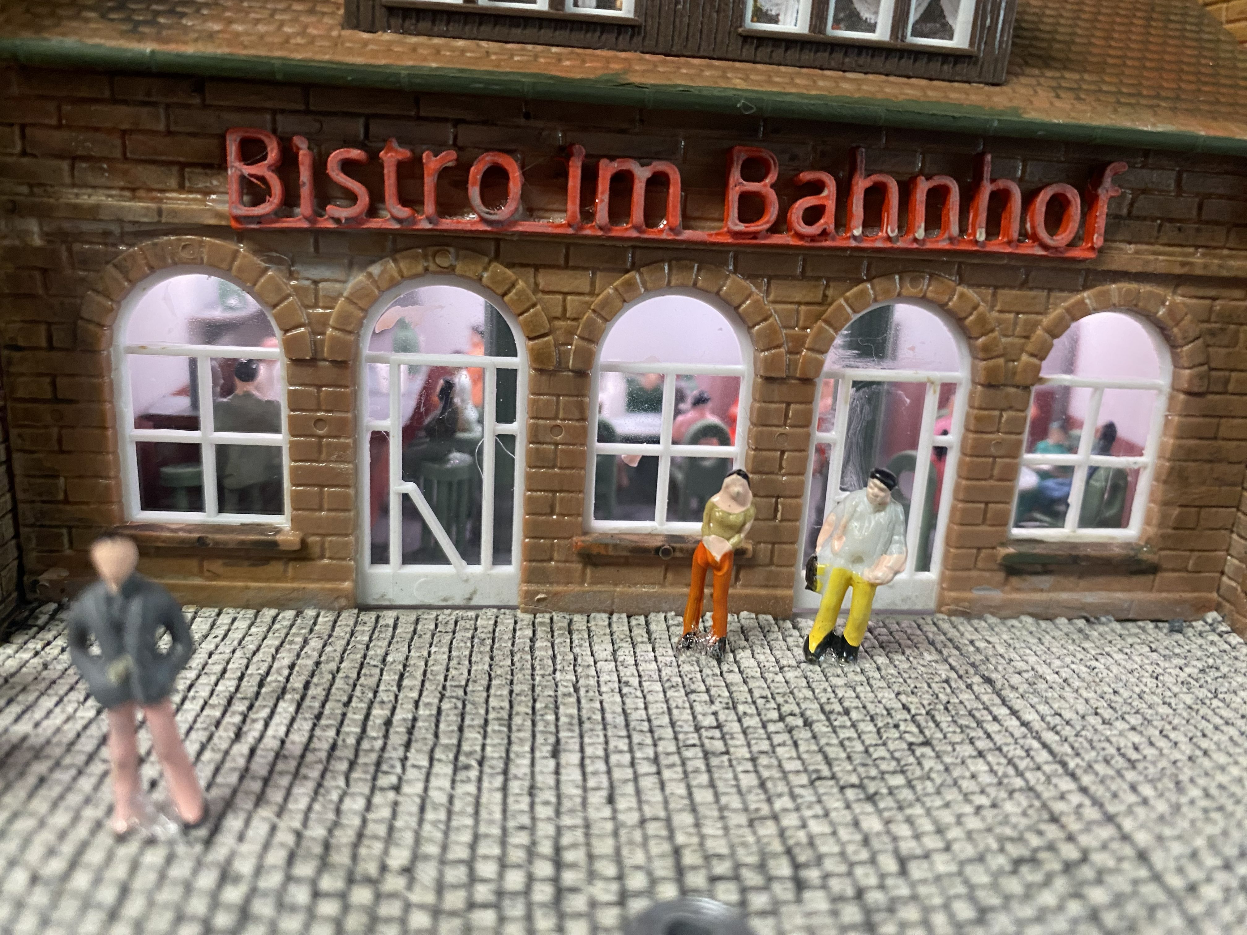

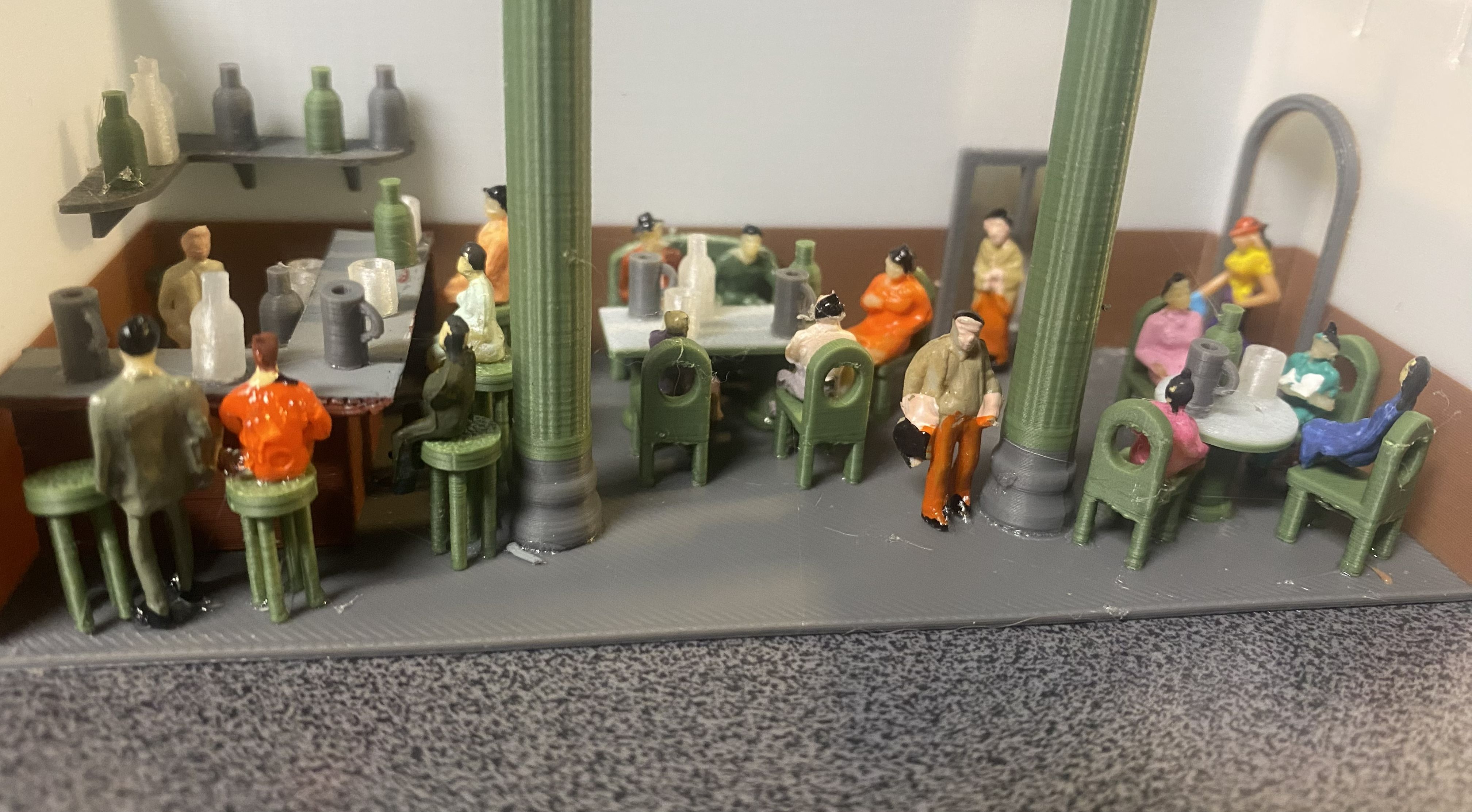

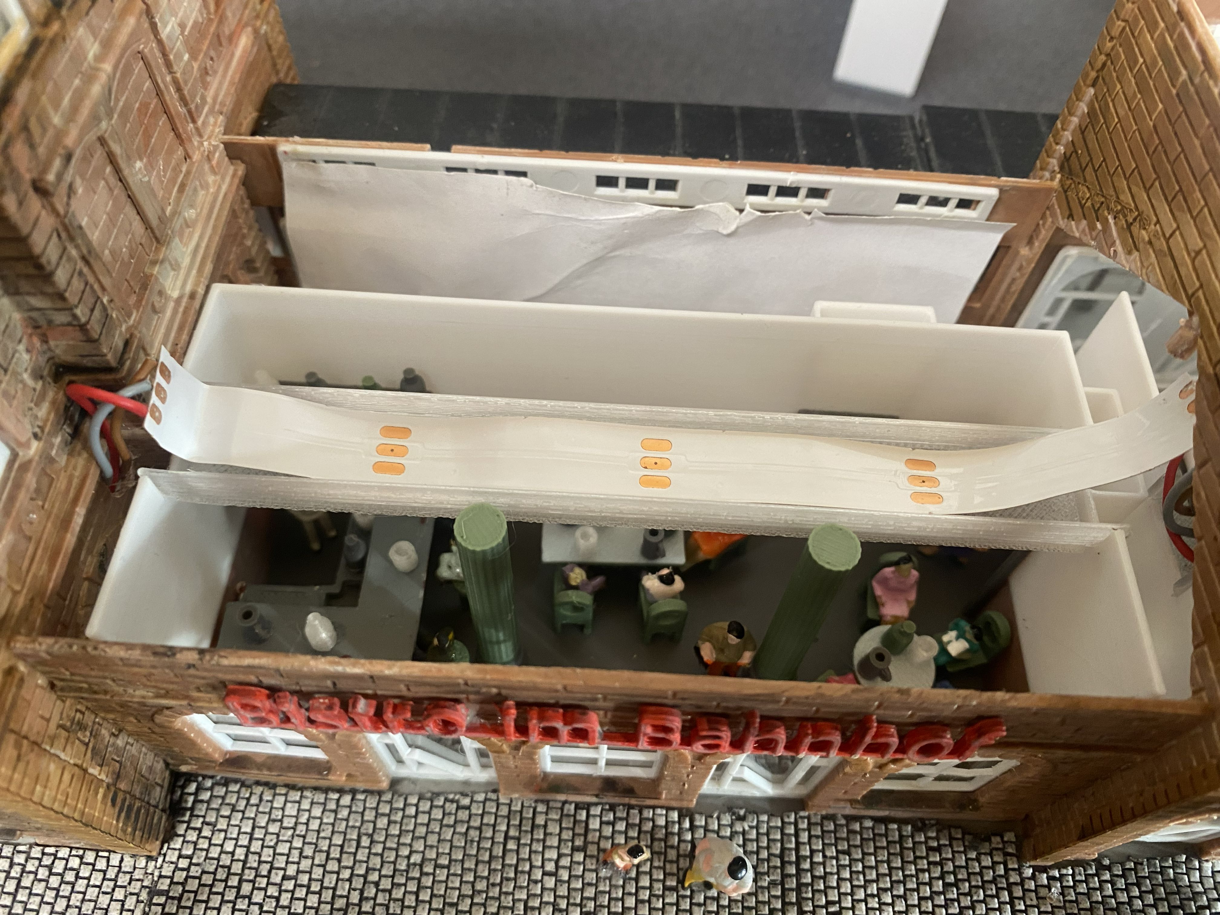

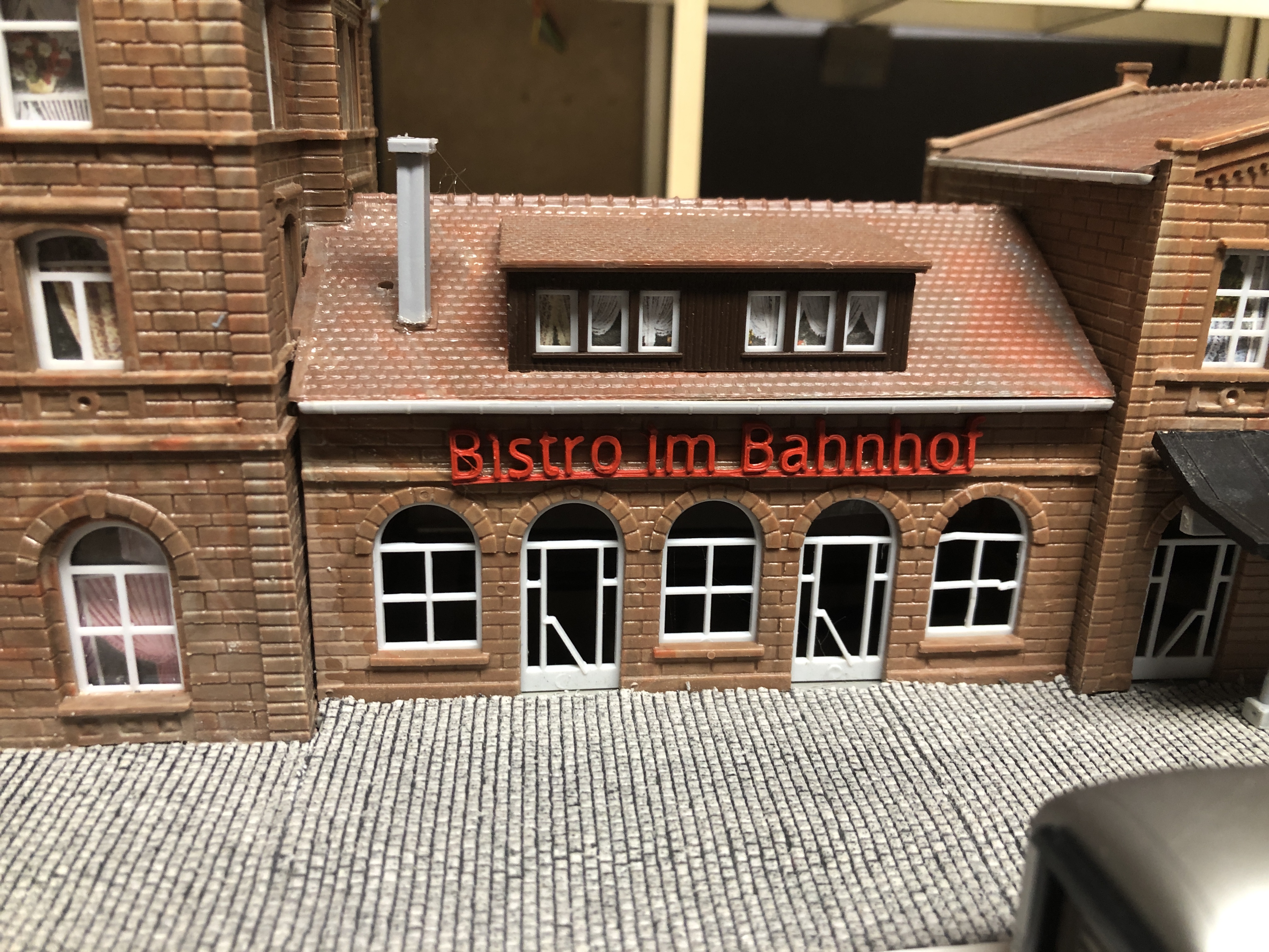

und im linken Mittelbau zieht das "Bistro im Bahnhof" ein.
und damit alles noch etwas realistischer wird, erhalten einzelne Fenster die Sicht auf Innenräume

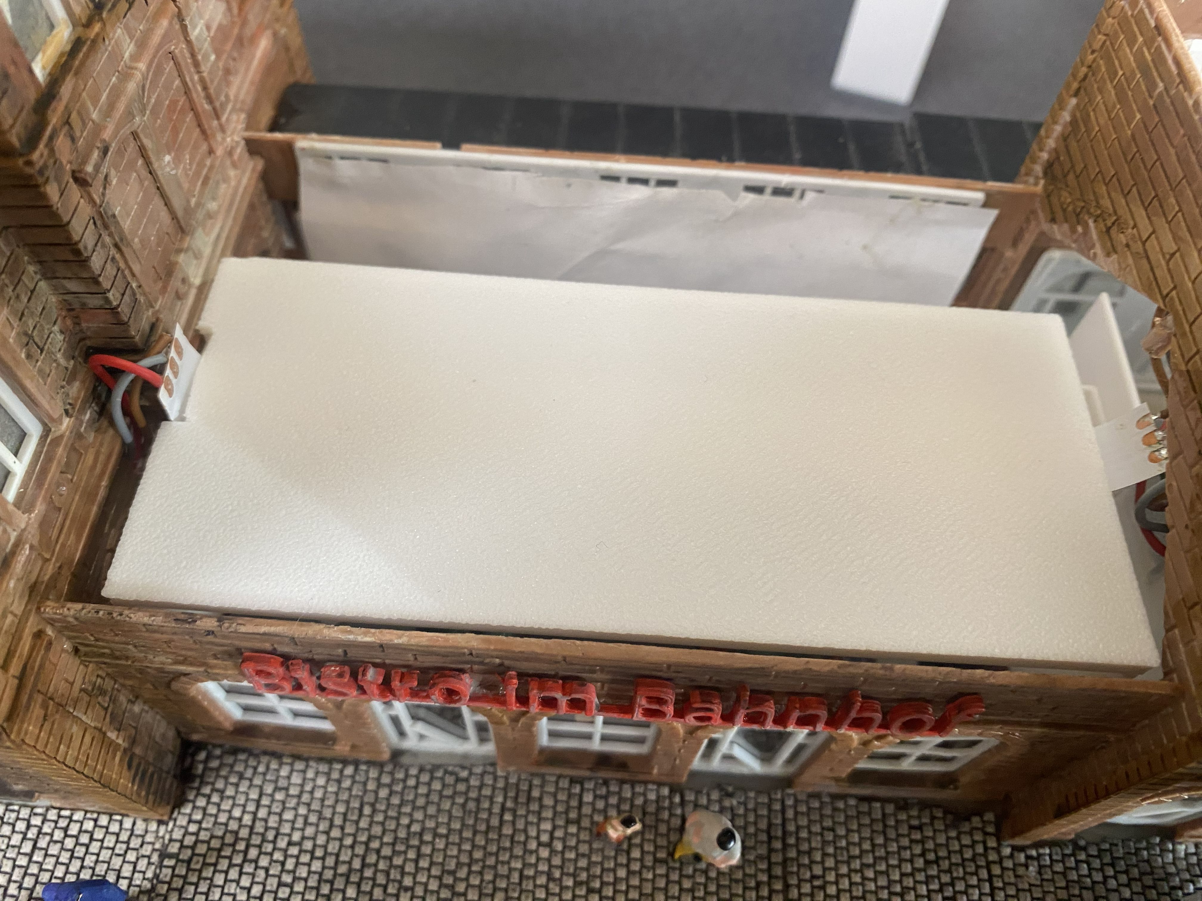

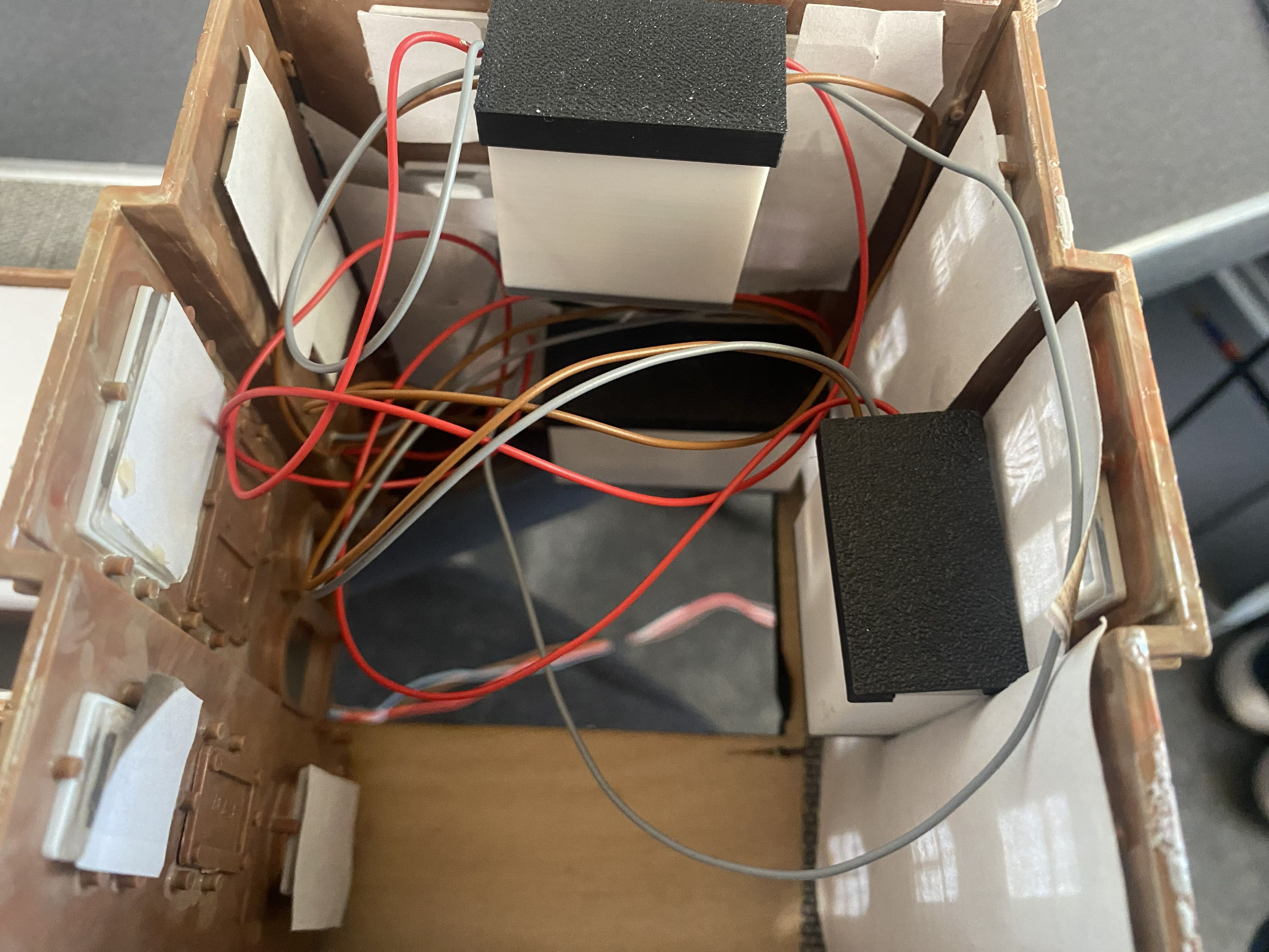

Das ganze wird mit WS2112 LED Streifen beleuchtet. In einem WS2112 LED Streifen kann man jedes einzelne LED ansteuern und in der Farbe und Helligkeit separat ändern. Angesteuert wird das ganze dann, wie bei mir üblich, mit einem Raspberry PICO W und der Software RocRail.
Das ganze wird mit einem weißen Deckel abgedeckt.
Hier noch die Beleuchtungen der einzelnen Räume.

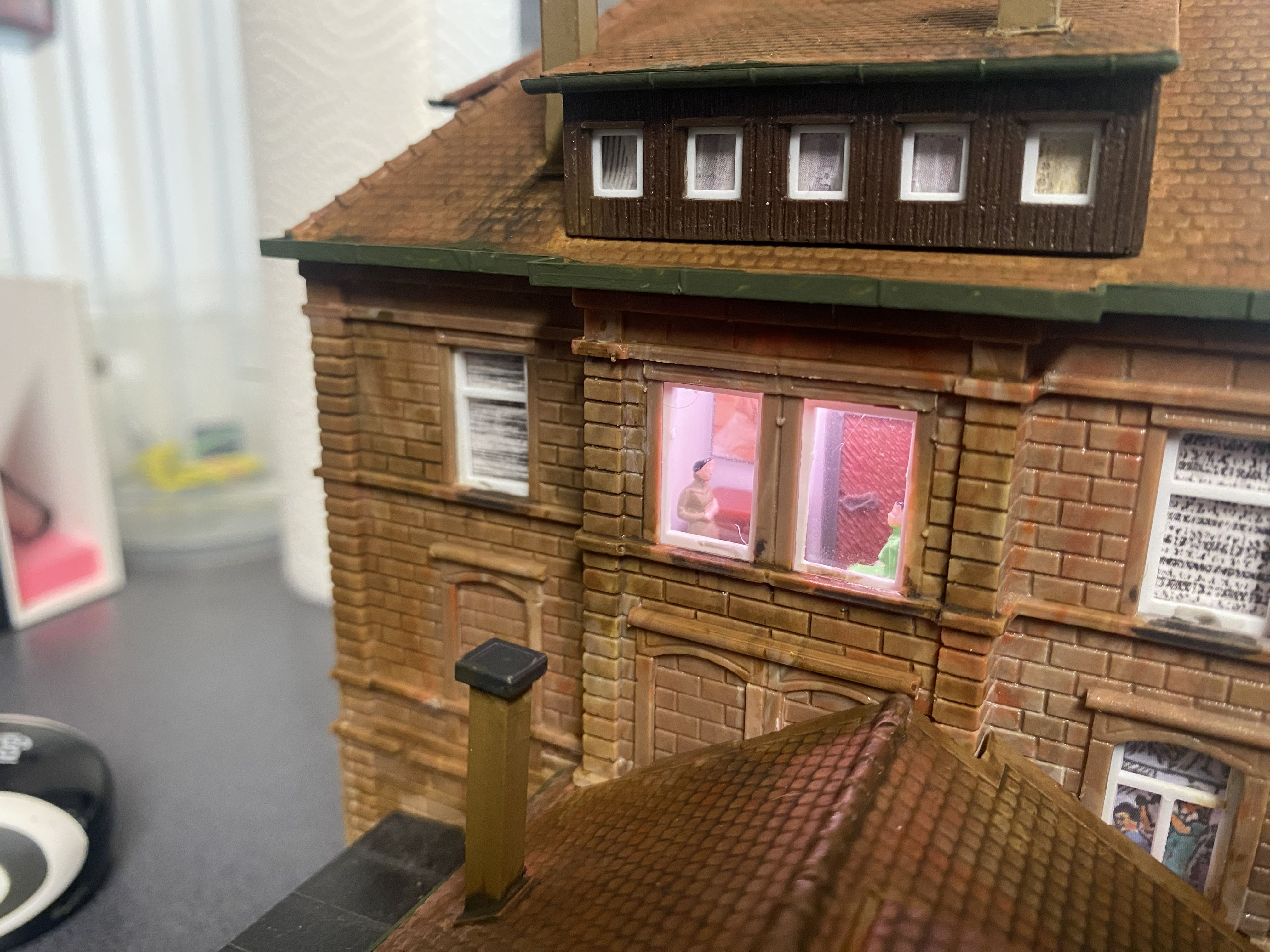

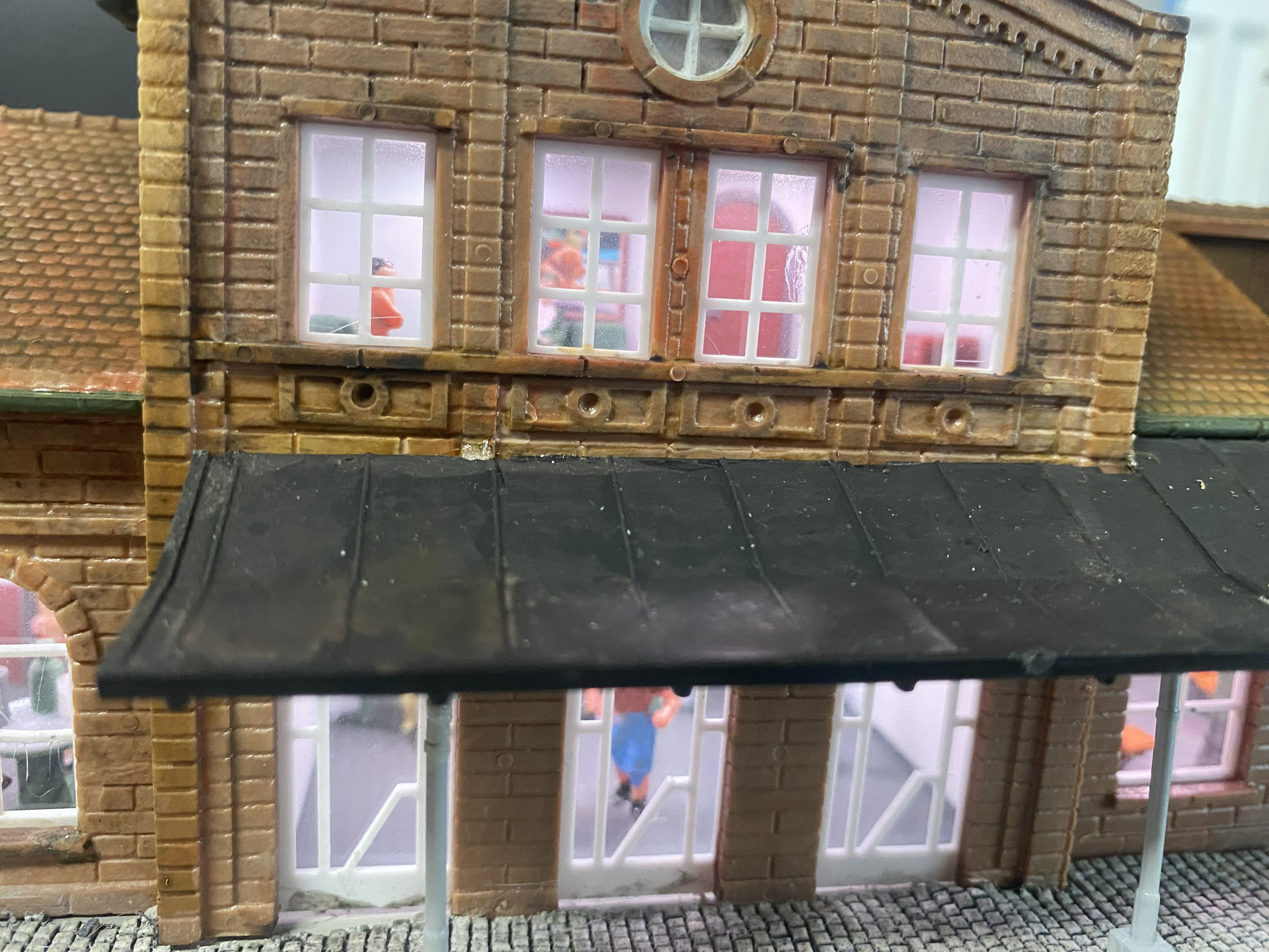

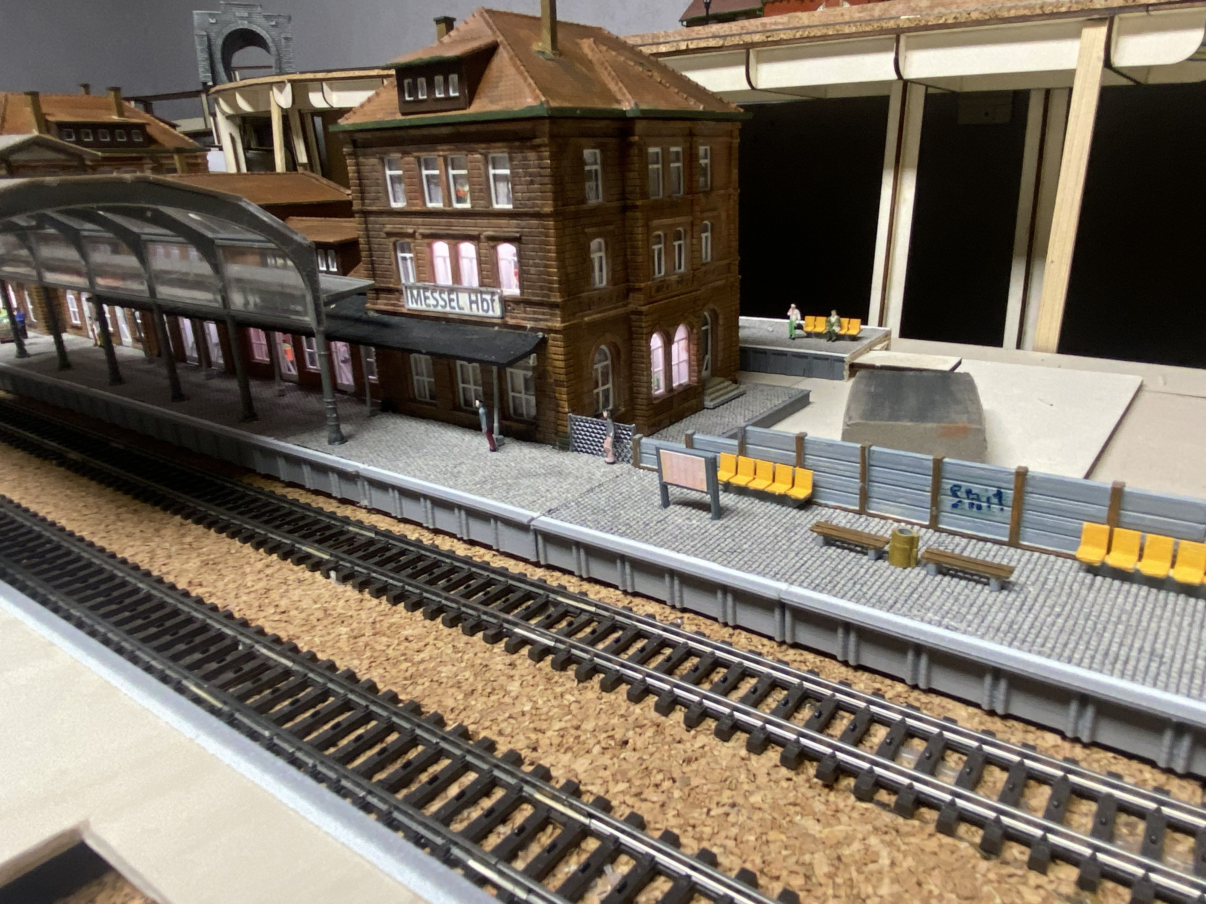

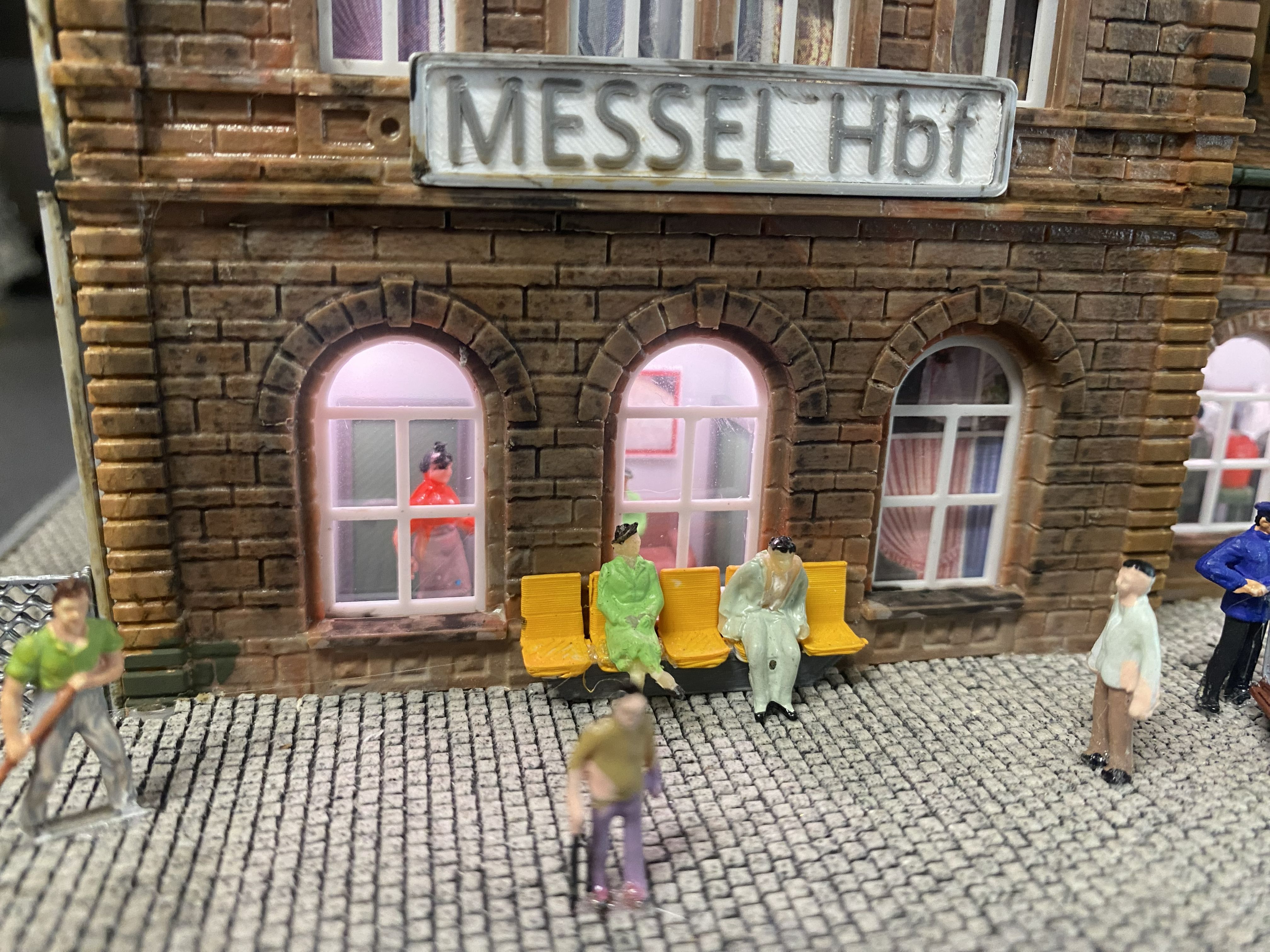

Dann wurde der Bahnhof mit Washing Farben - Hauptsächlich Schwarz und Sephia - etwas auf "alt" und "gebraucht" verschönert. Nachfolgend Aufnahmen der neuen "alten" Fassade mit Einblick in die Innenräume.
Hier noch ein Schwenk vom linken Teil
zum rechten Teil
Zu den Farben. Es wurde Vallejo Wash in Schwarz und Sephia, teilweise auch braun benutzt. Die Dachrinnen, Kamine etc. wurden mit Revell Farben angemalt.
