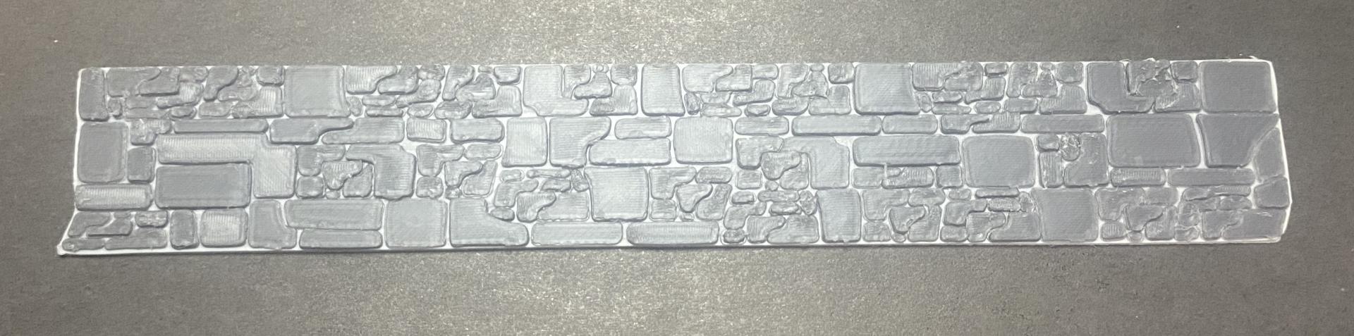

Zitat von Gerald Mandl am 9. Oktober 2026, 12:51 UhrHier möchte ich meine "Eigenkreation" Bruchsteinmauerwerk vorstellen. Es handelt sich um eine 3D Druck Vorlage mit den Maßen 144 mm x 22 mm. Das Mauerwerk ist in allen Richtungen ansetzbar (besonders links und rechts)

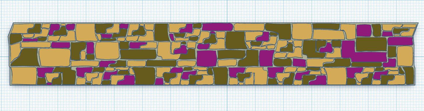

Das Mauerwerk ist in 3 höhen gestaltet, was im nachfolgendem Bild recht gut veranschaulicht dargestellt ist. Jede Farbe hat eine andere Höhe. Die Grundplatte ist 1 mm hoch. Die erste Steinreihe erhebt sich dann um 0,4 mm (dkl. gelb) die zweite Steinschicht ist dann 0,6 mm höher als die Grundplatte (violett) und zum Schluß ist die (olivgrüne) Steinreihe nochmals 0,2 mm höher. Insgesamt hat der Druck eine Höhe von 1,8 mm.
Dadurch, das es 4 Höhen gibt, kann man im Slicer verschiedenen Layern unterschiedliche Farben zuweisen. In diesem Fall wurde die Grundplatte hellgrau und die Steine Dunkelgrau gedruckt.

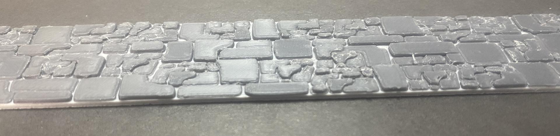

Auf diesem Bild kann man die unterschiedlichen Höhen gut erkennen. Es wäre also möglich auch jeder Steinreihe eine andere Farbe zuzuweisen. z.B. verschiedene Grautöne.

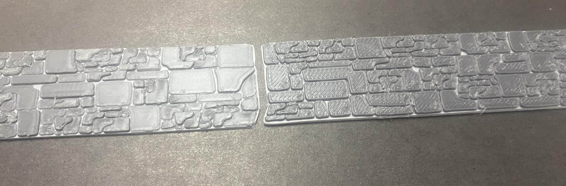

Nach oben und unten ist der Druck gerade und kann versetzt angesetzt werden. Nach links und rechts wurden die Steine so angeordnet, das auch eine "Ansetzung" möglich ist.
Hinweis: Der rechte Druck wurde noch ohne unterschiedliche Steinhöhen und ohne Glättung gedruckt.

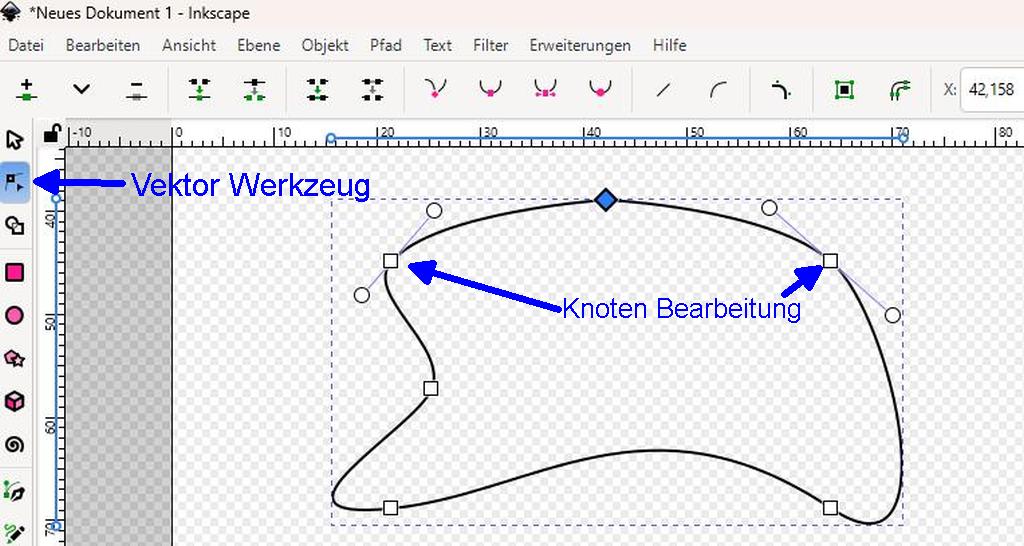

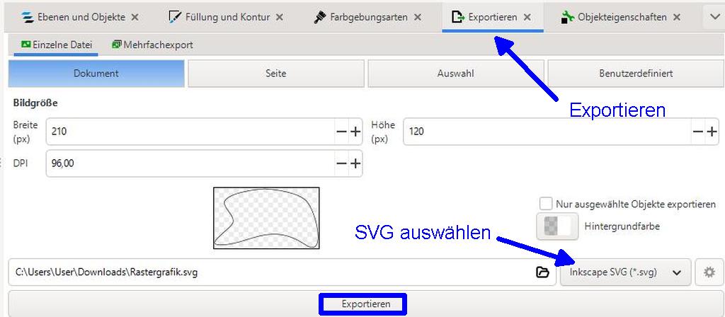

Mit Hilfe von INKSCAPE, ein kostenloses Vektor-Grafik Programm, habe ich die Steine erstellt und als SVG exportiert.

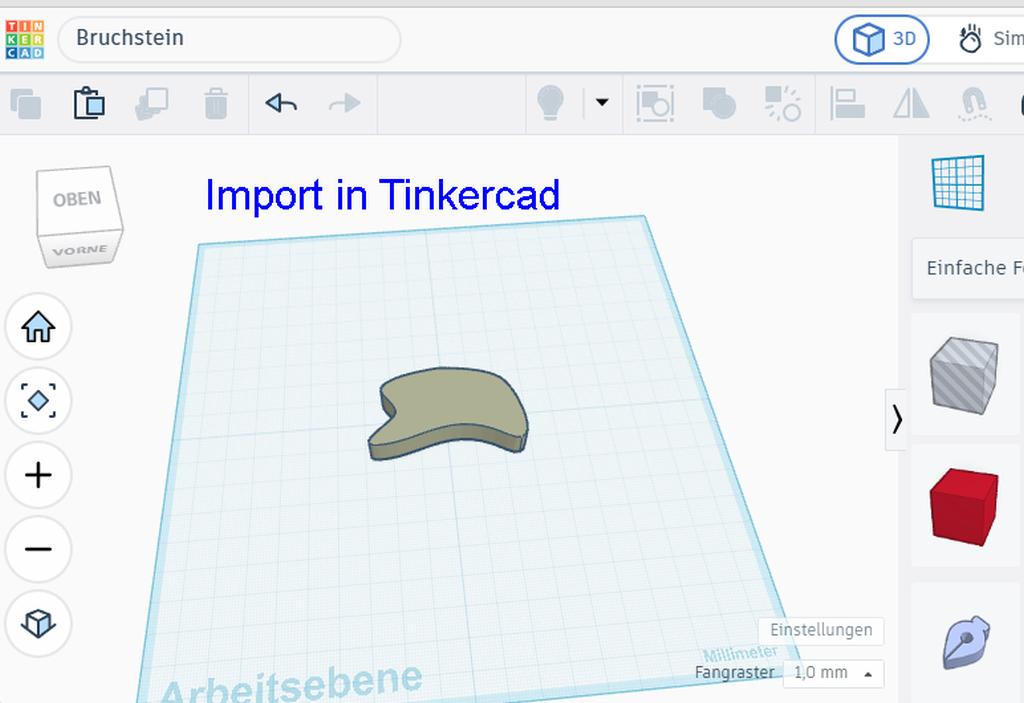

In TINKERCAD habe ich diese Steine importiert, Größe und vor allem die Höhe angepasst und die Steine zusammengesetzt.
