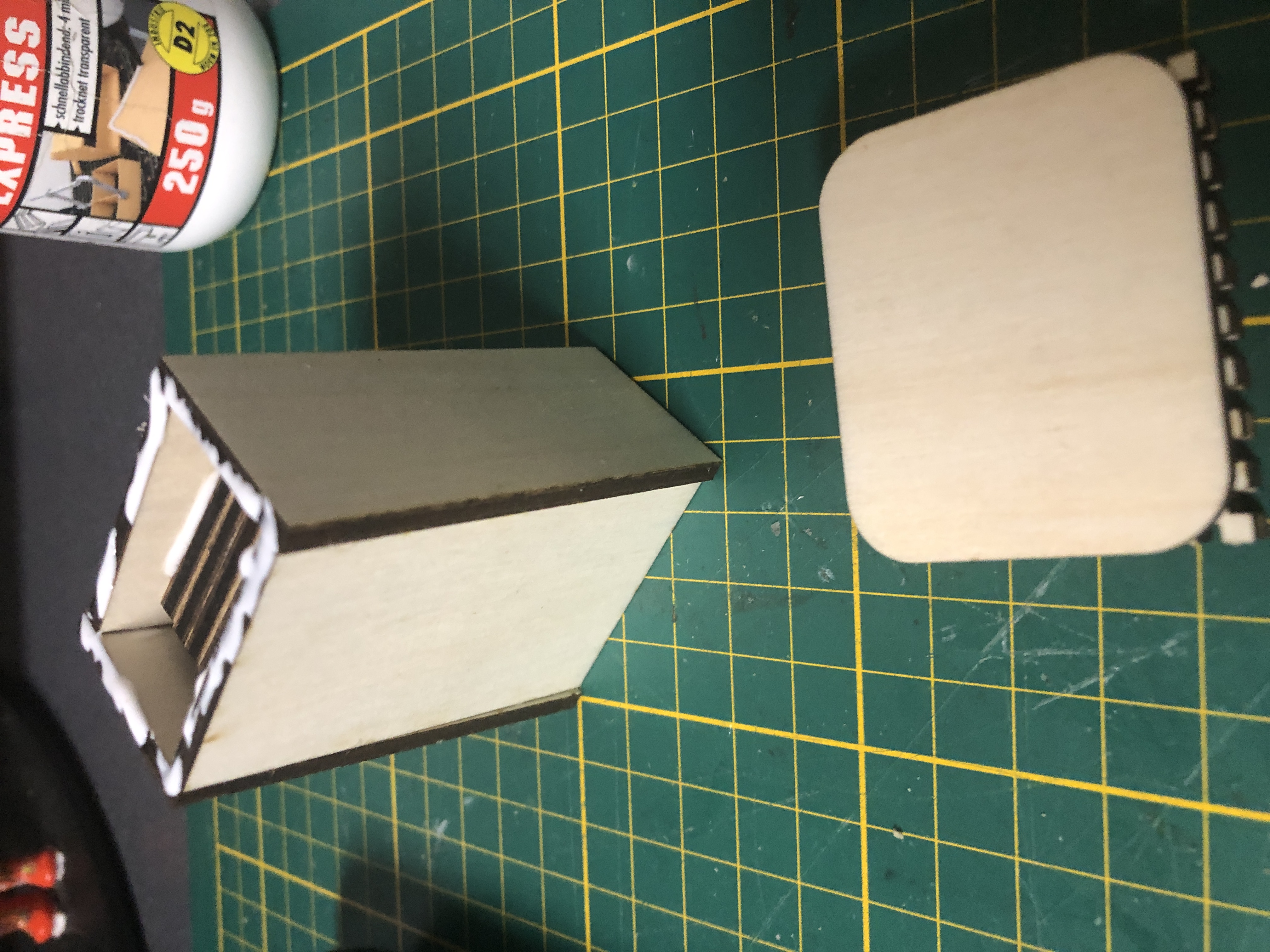

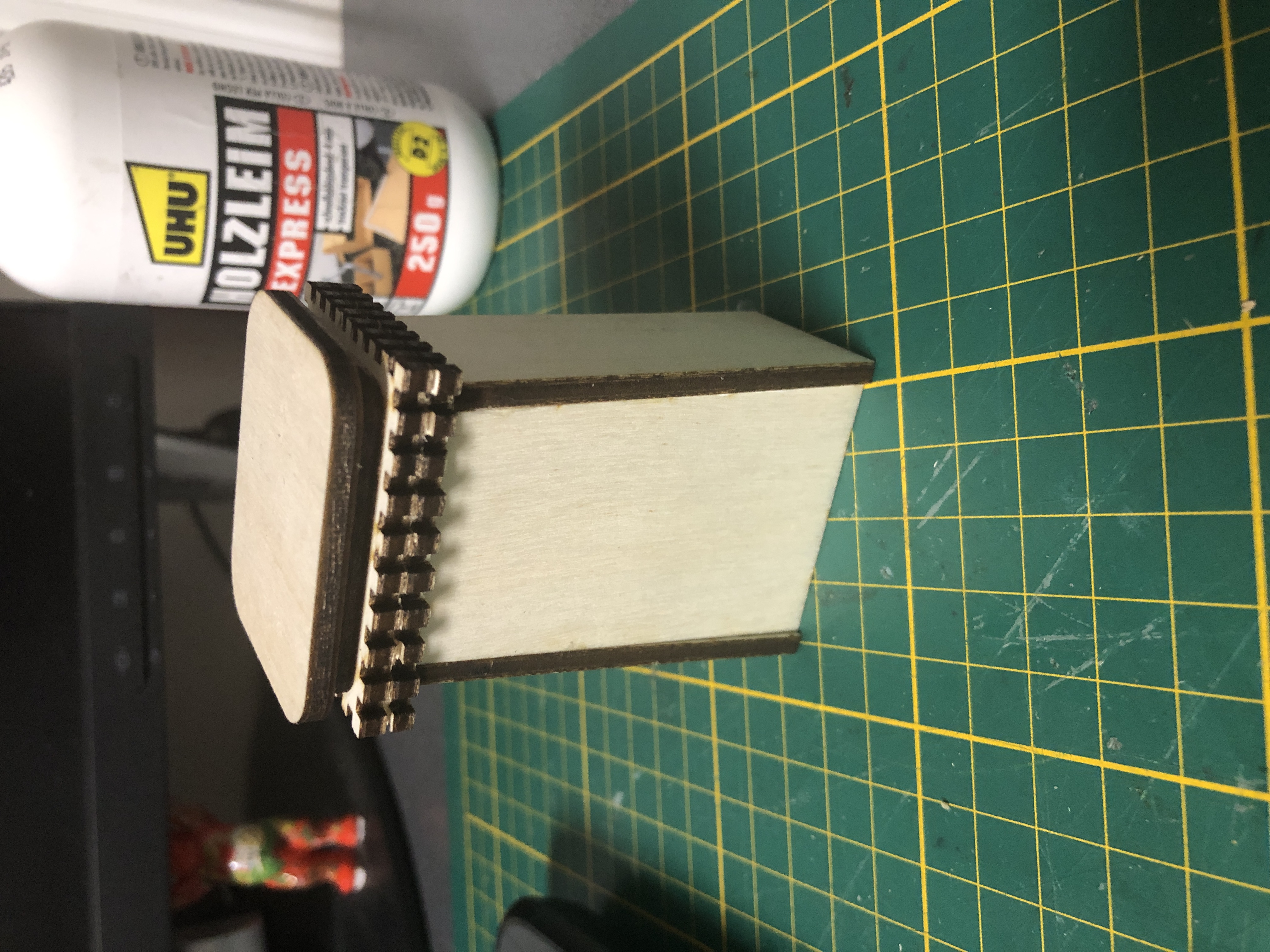

Zitat von MobaAdmin am 10. Februar 2025, 18:31 UhrHier beschreibe ich wie ich meine Brückenpfeiler mit meinem Laser XTool S1 10 Watt geschnitten habe.

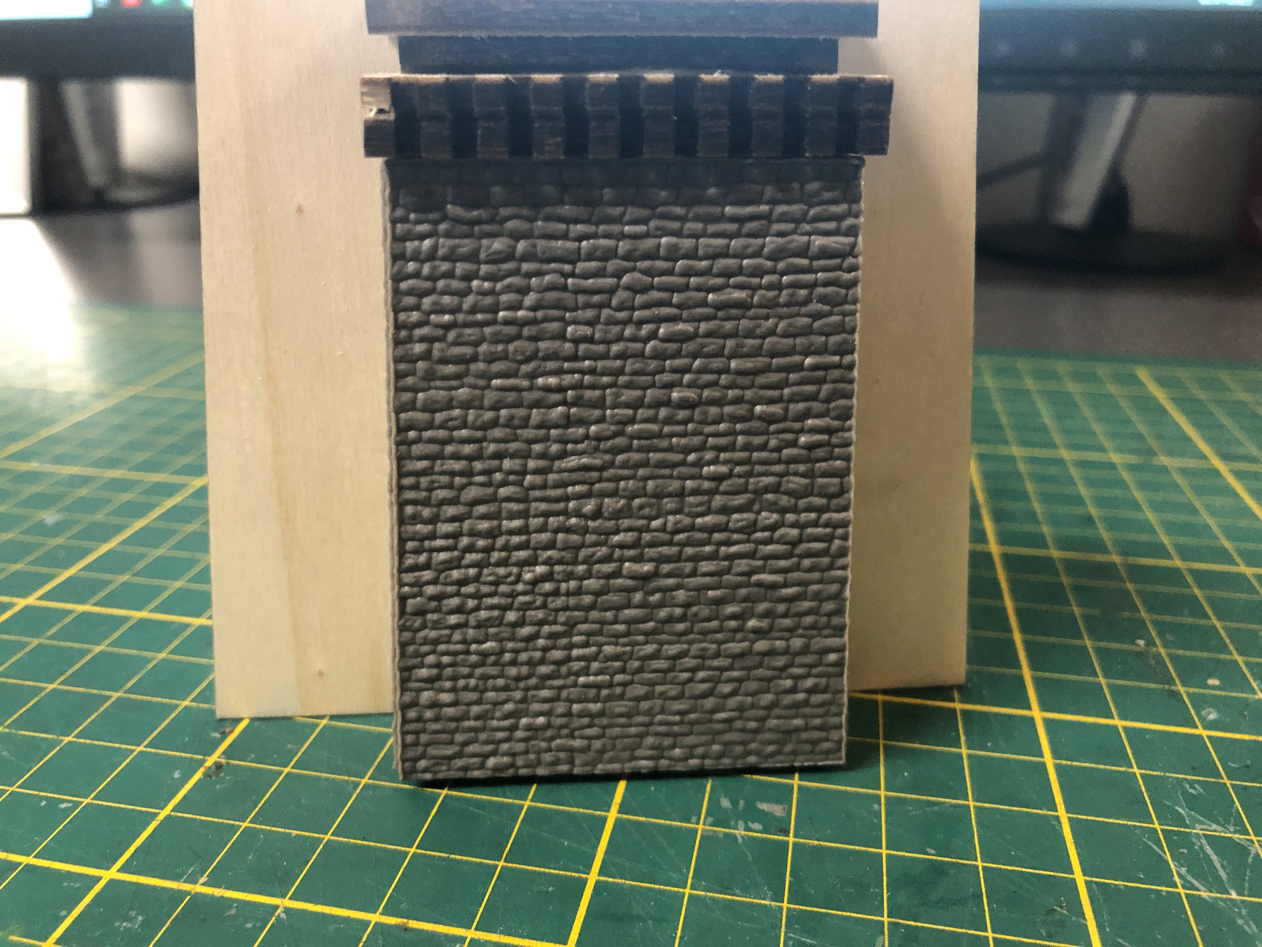

Die Brückenpfeiler habe ich dann mit "Auhagen Brusteinplatte 52419" verkleidet. Die Kunstoffplatten habe ich auch mit dem Laser geschnitten. Die Schnittkanten müssen allerdimgs auf der Rückseite mir einem Cutter Messer bearbeitet werden.
Material: Pappel Sperrholz 4mm

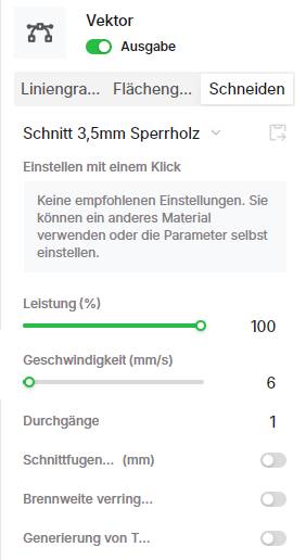

Einstellungen für den Diodenlaser XTool S1 10 Watt:
