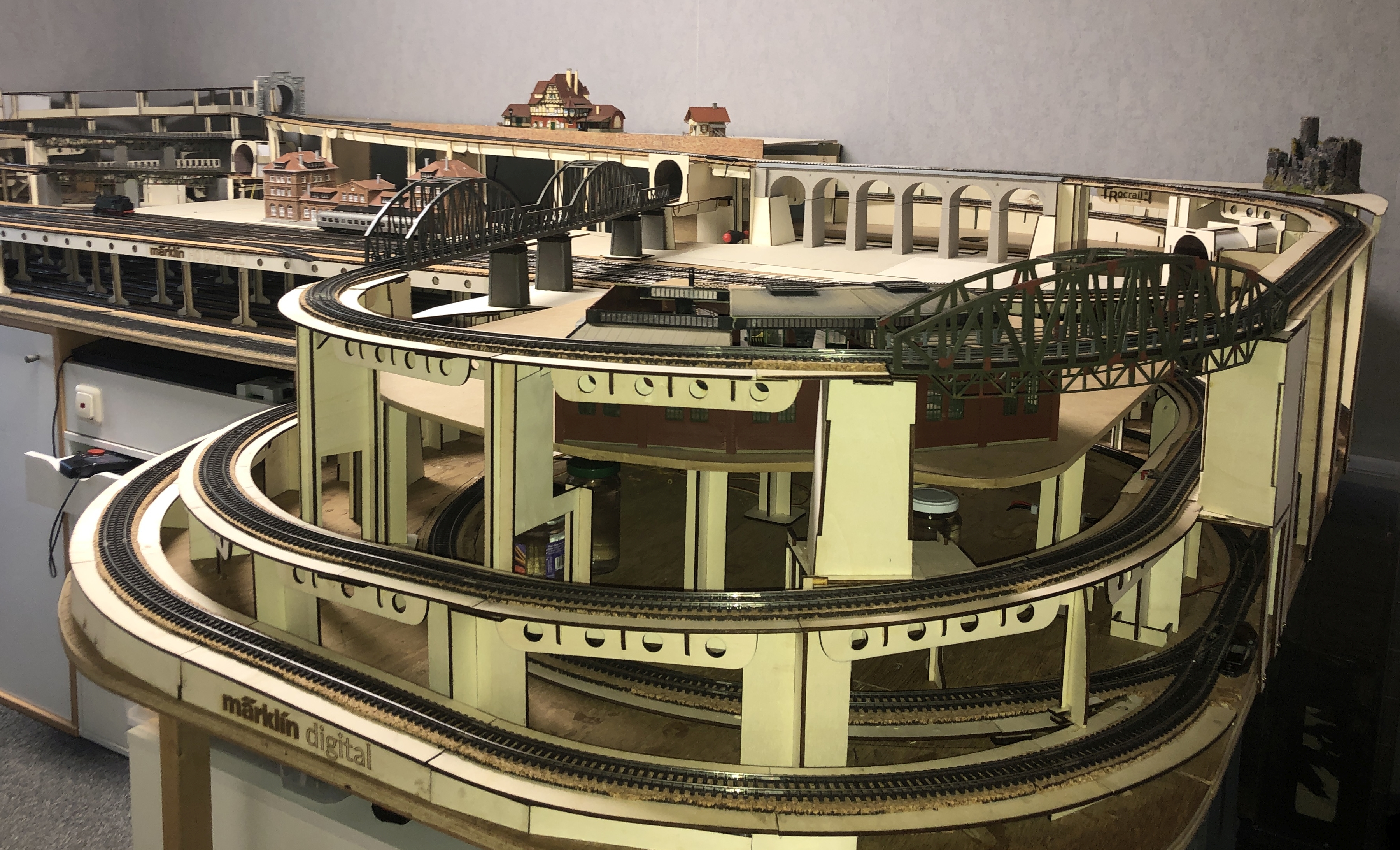

Zitat von Gerald Mandl am 28. September 2026, 14:16 UhrDie Auffahrten (bzw. Abfahrten) von Ebene 0 (Schattenbahnhof) zu Ebene 1 (Bahnhofsbereich) möchte ich jetzt hier kurz erklären. Wieder ist es eine Zusammenarbeit von "Lasercut" und 3D Druck. Die 3D Druck Dateien findet Ihr am Ende zum Download.

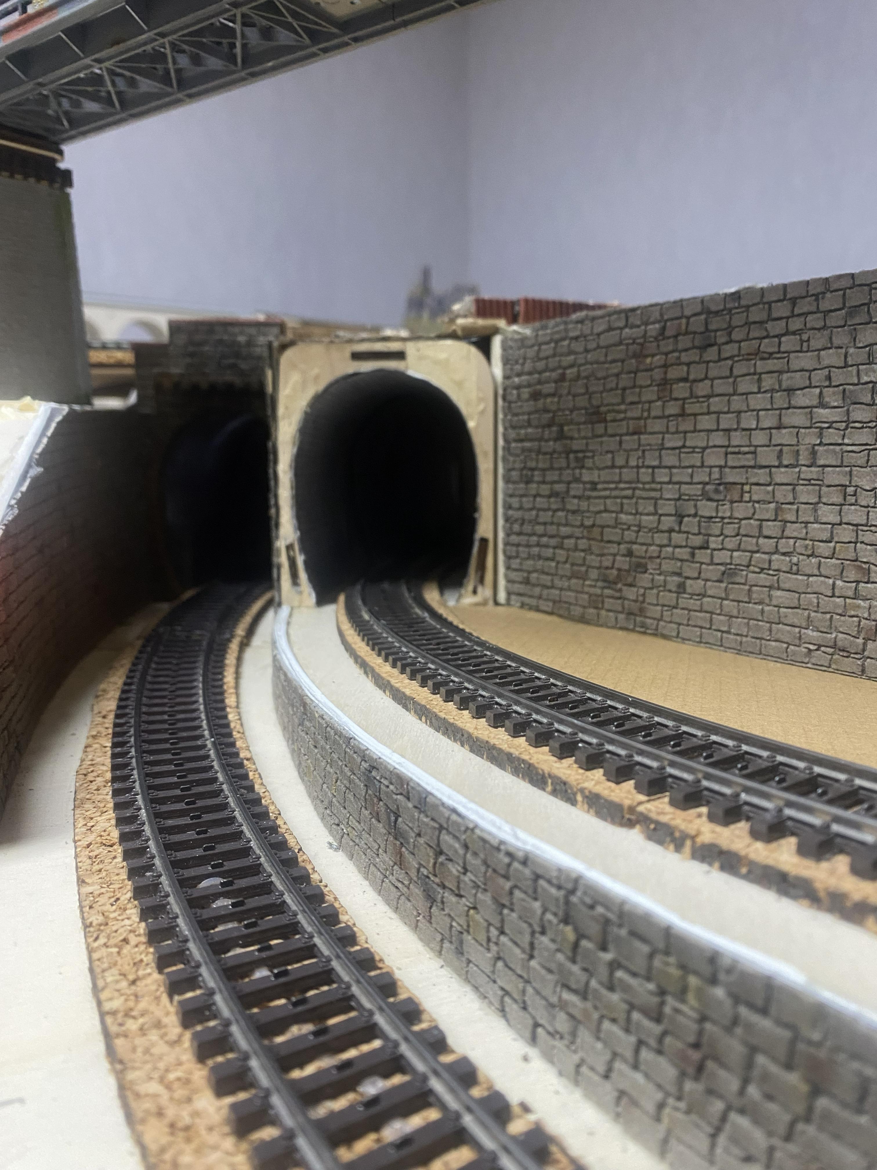

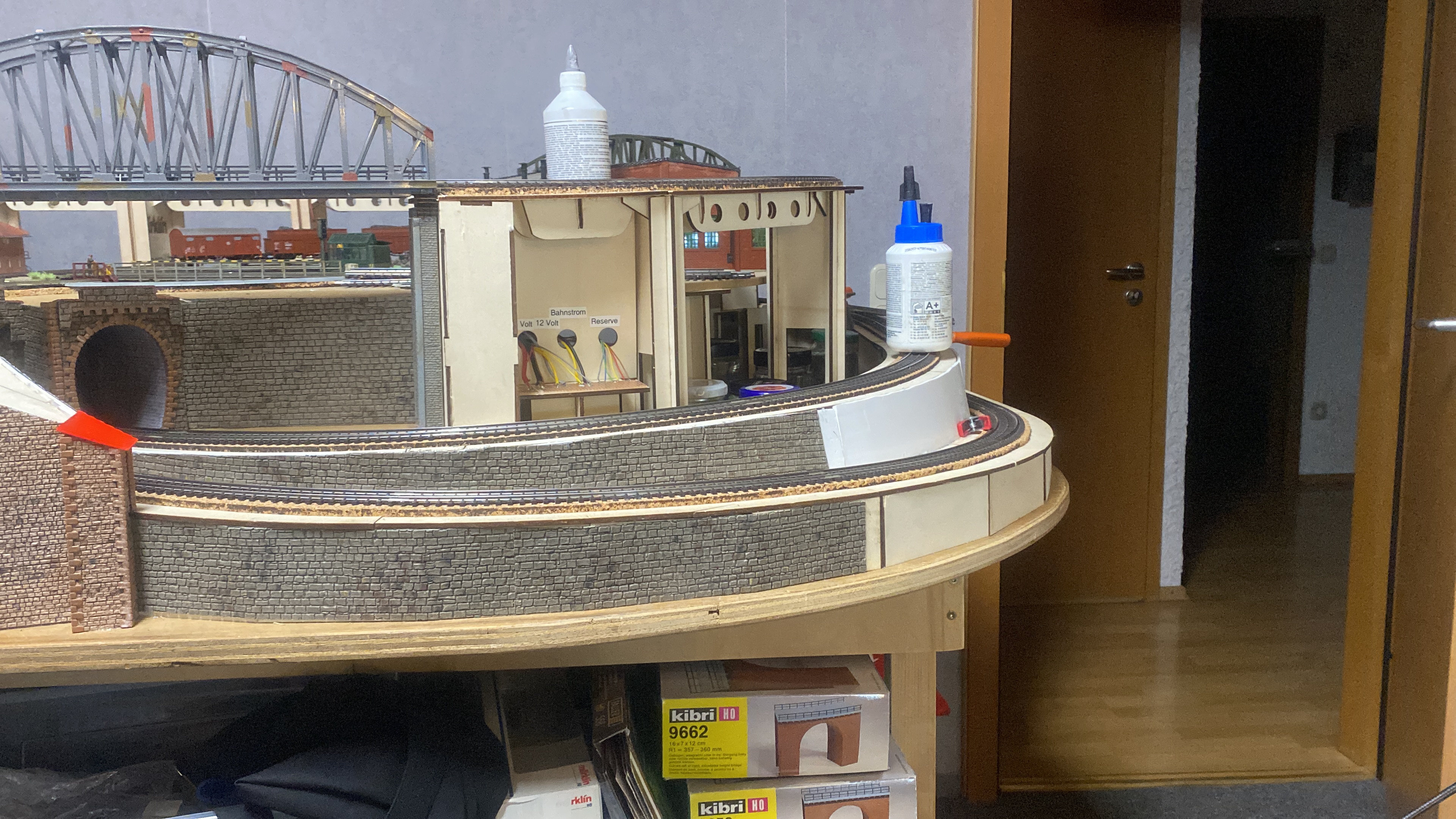

Hier die Ausgangsbasis:
Die untere Auffahrt wurde bereits mit Holz verkleidet. Die obere (zweite Auffahrt) wird mit Styrodur 3mm verkleidet. Auf beides kommt Mauerwerk von CH-Kreativ.

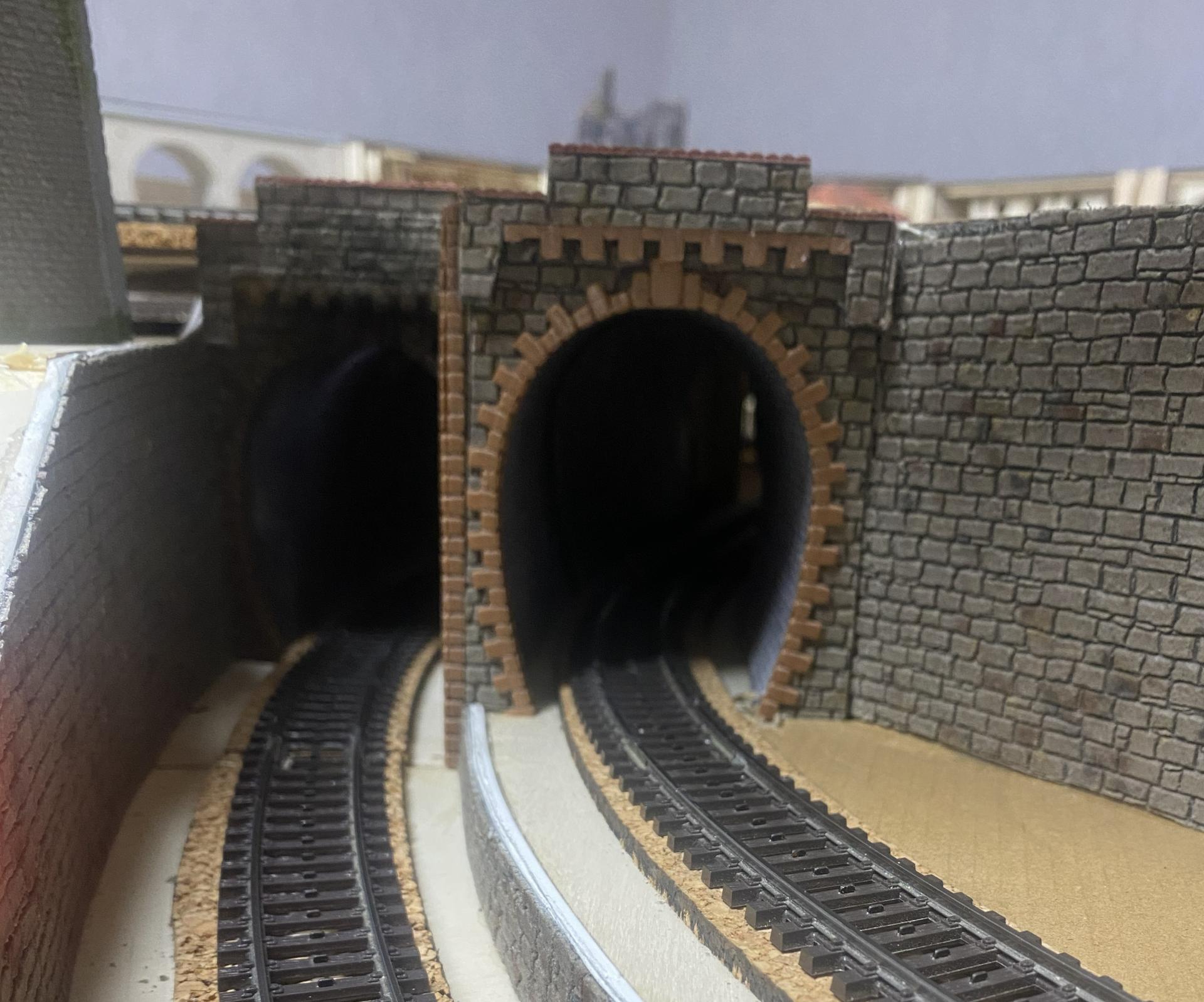

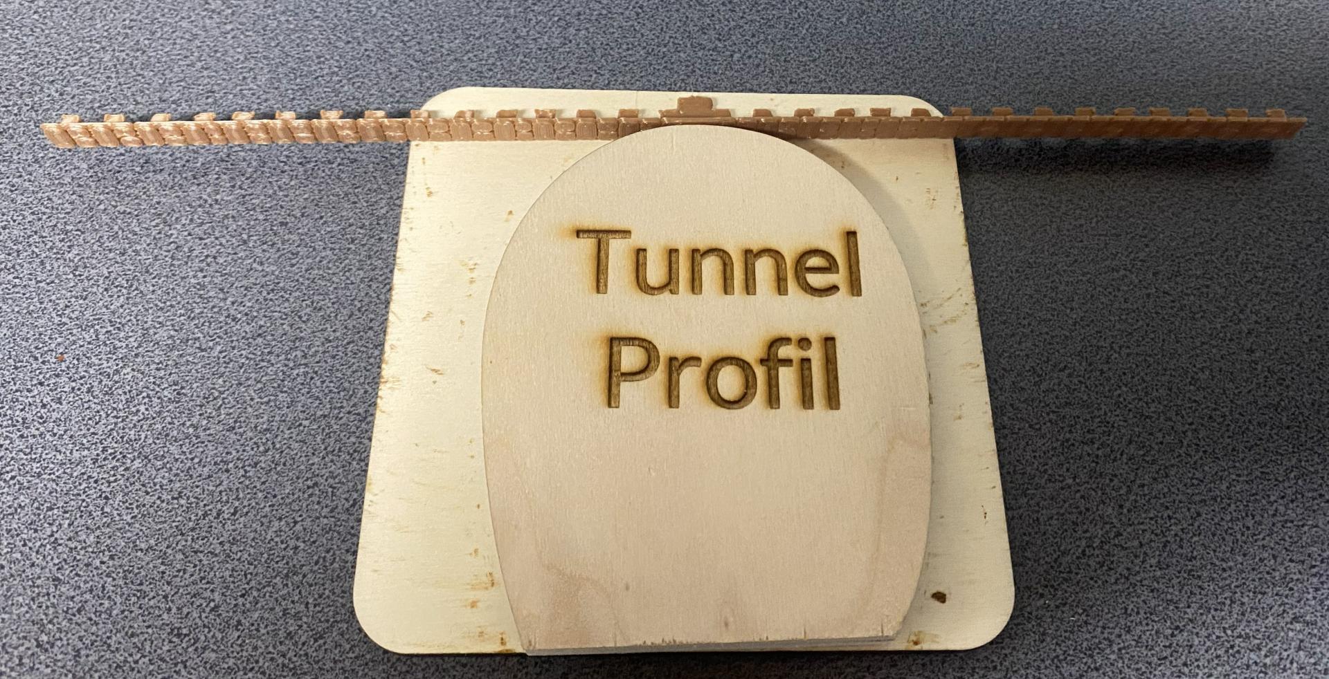

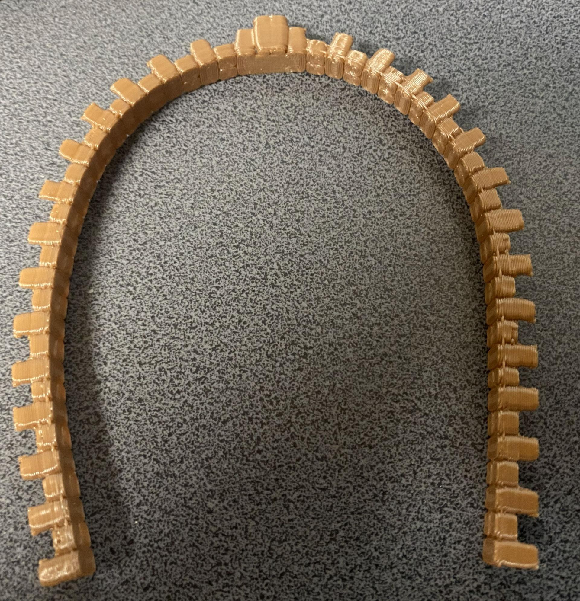

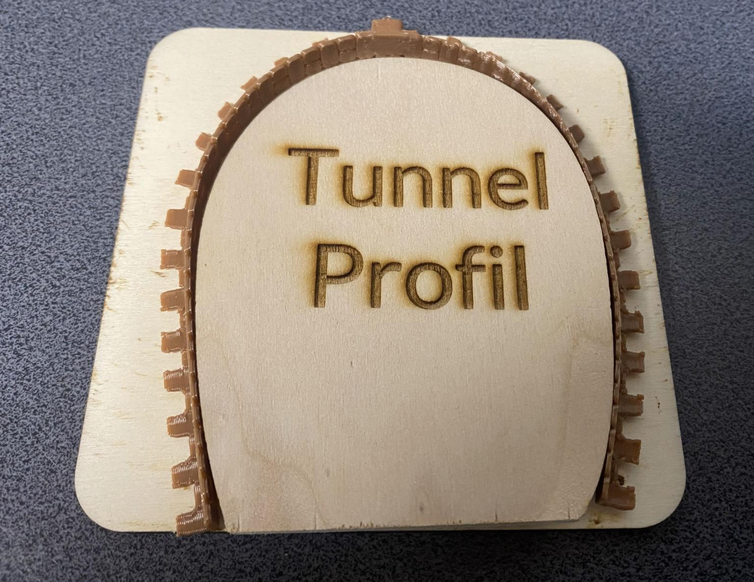

Die Tunnelportale werden aus 4mm Sperrholz mit Lasercut geschnitten, und ebenfalls mit dem Mauerwerk von CH-Kreativ beklebt. Zusätzlich werden Mauerecken im 3D Drucker in Braun gedruckt und mit dem Heißluftföhn bei ca. 120 Grad mit Hilfe der Schablone (ebenfalls Lasercut) gebogen und anschließend an den Portalen angebracht.
https://www.mobafreund.de/wp-content/uploads/tfaf/2026/09/28/20260928000002.JPG

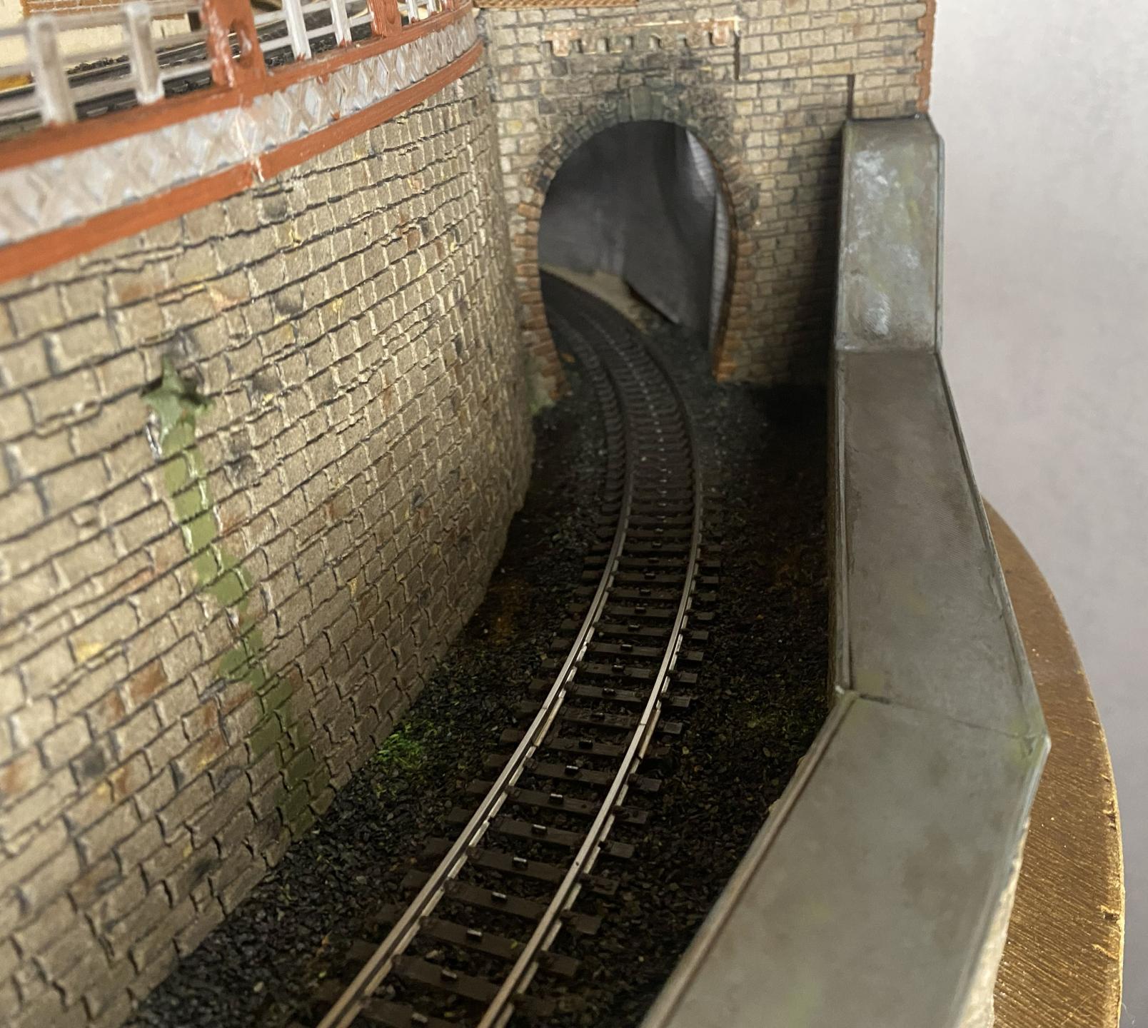

Hier das Tunnelportal Eingang Schattenbahnhof

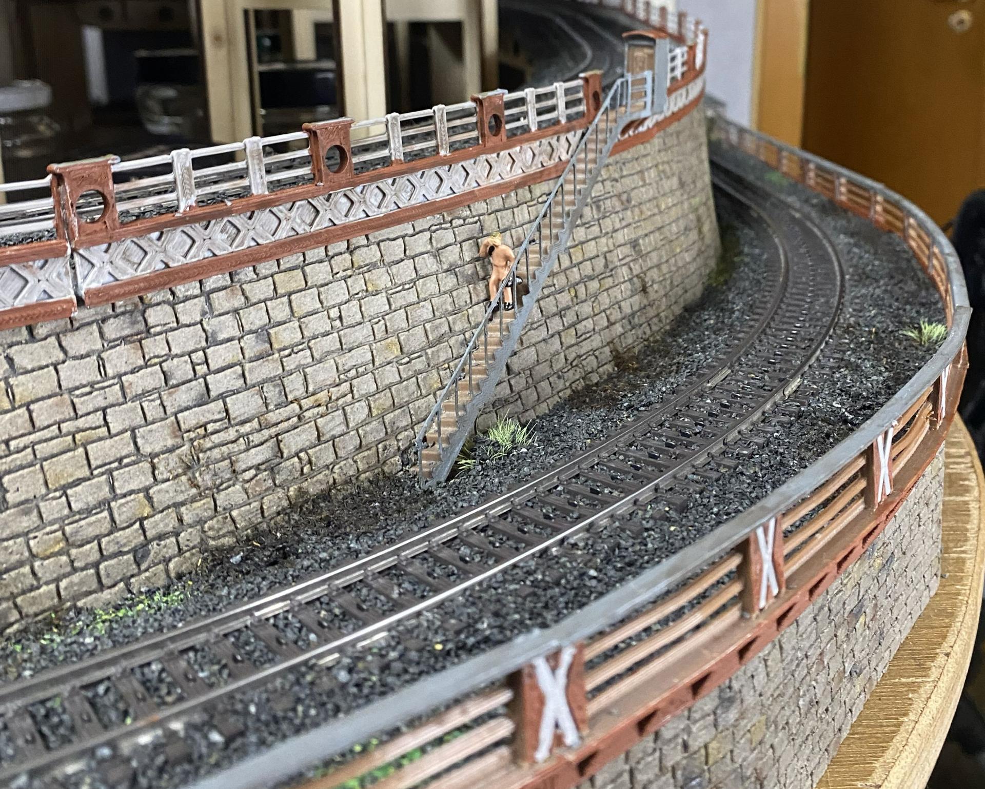

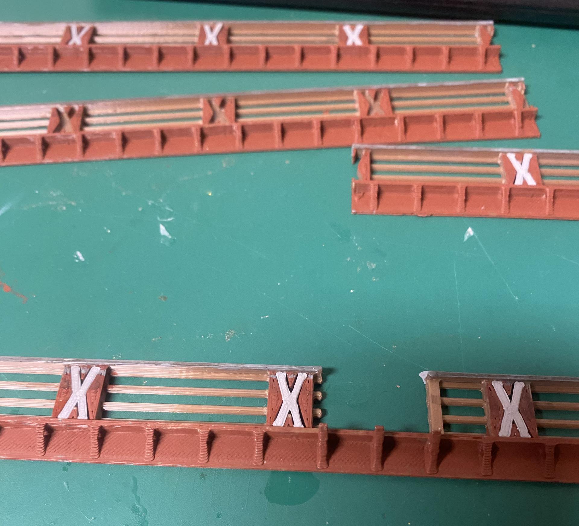

Die Geländer wurden wieder mit dem 3D Drucker gedruckt und bemalt. Das silberne X wurde später eingesetzt.
Hier noch ein paar Impressionen von den beiden fertigen Auf- bzw. Abfahrten. Nachdem alles noch etwas mit Washing Farben patiniert und die Gleise eingeschottert wurden.

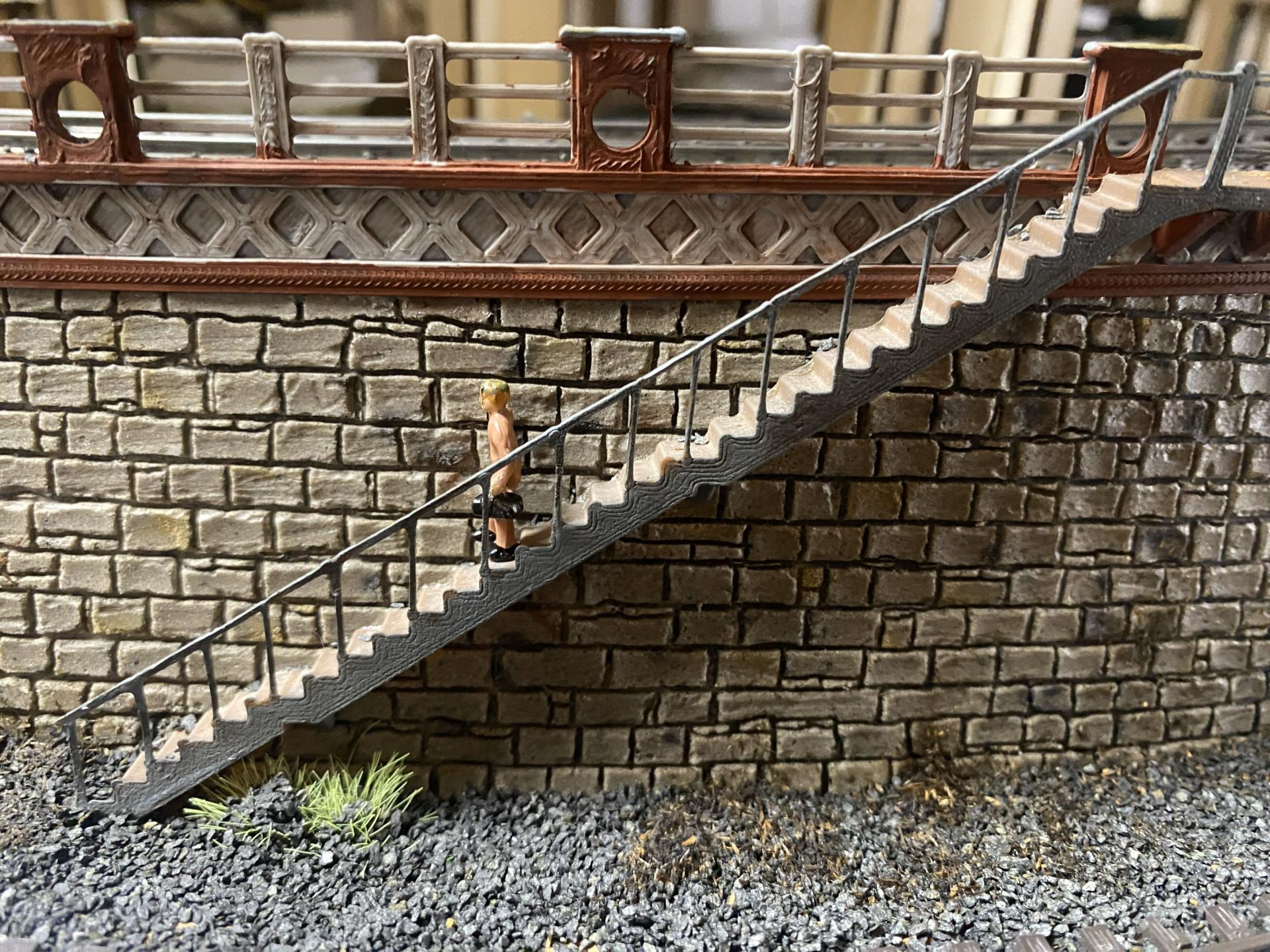

Mit Treppen Ab- bzw. Aufgang

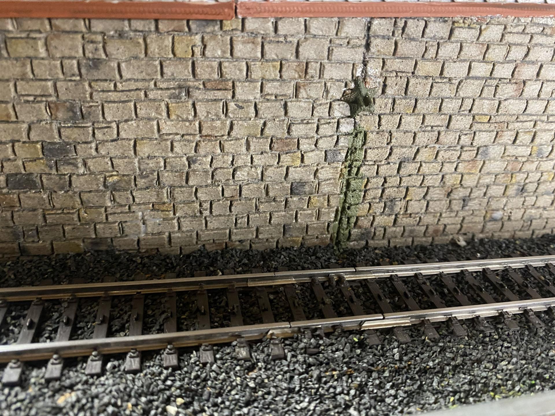

Mauerabflüsse
