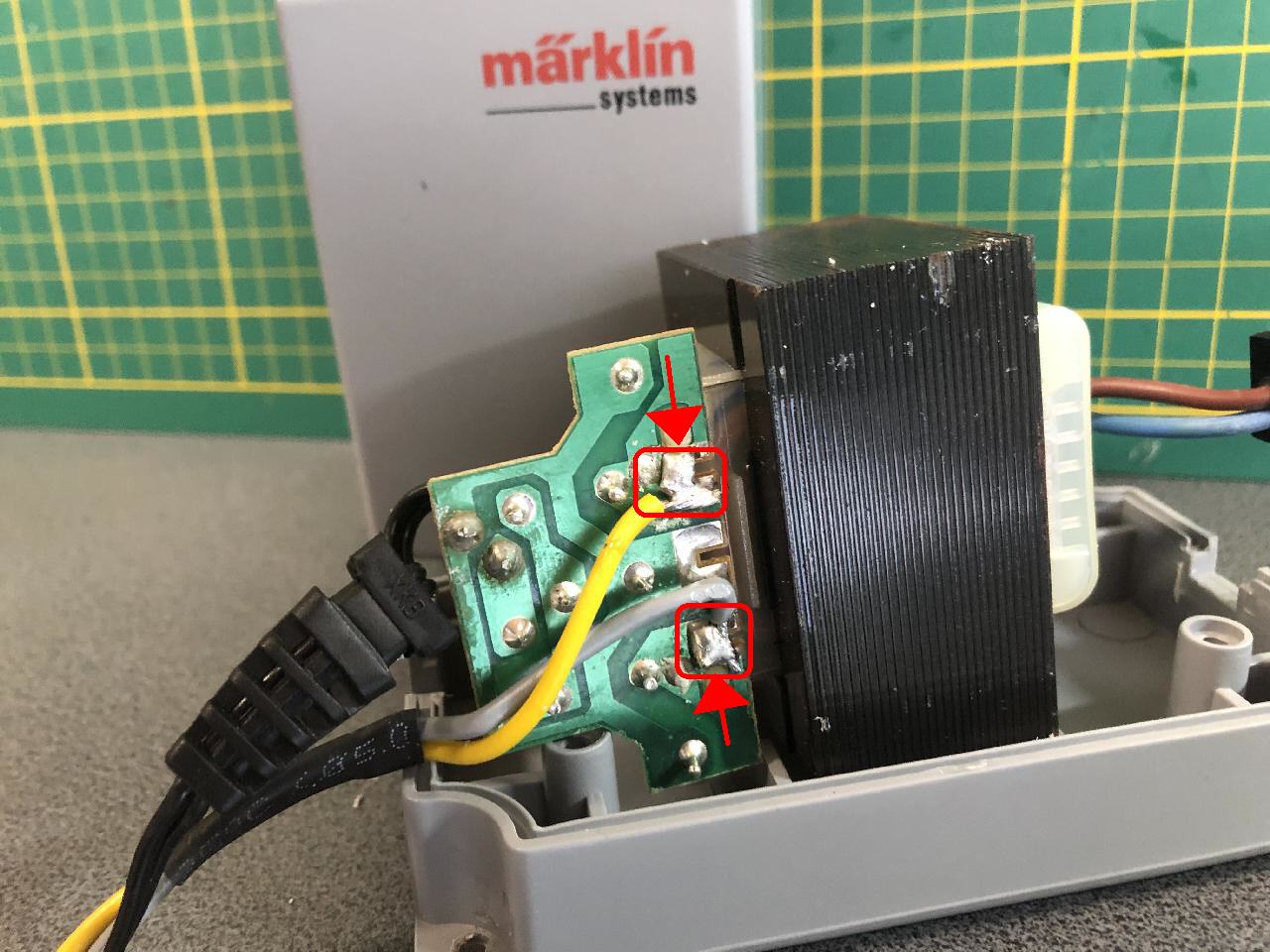

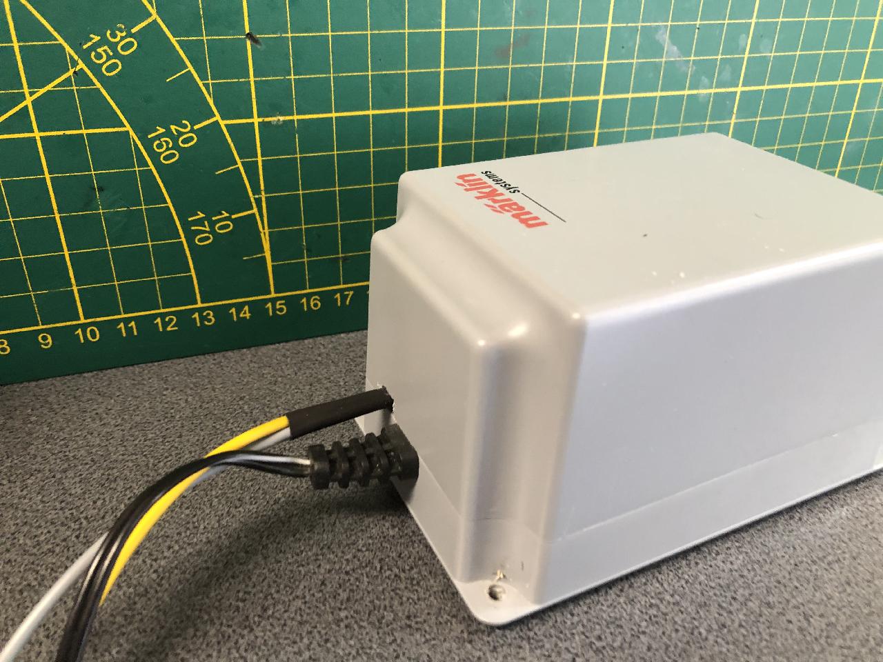

Als „neue Stromquelle“ habe ich einen alten Märklin 18VA DC Trafo genommen. Da der K83 den Strom „intern“ noch einmal „gleichrichtet“ habe ich bei dem „Alten“ die 16V Wechselstrom abgegriffen und zwei gescheit dicke (1qmm) Kabel angelötet, damit keine großen Verluste entstehen. Im Gegensatz zu den alten Märklin Trafos hat der DC Trafo 66181/66191 eine relativ konstante Leerlaufspannung von 16-17V AC. Die alten Fahrtrafos geben auch schon mal locker 24V Spannung ab. (Besonders dann, wenn es noch die 220V Ausführung ist)

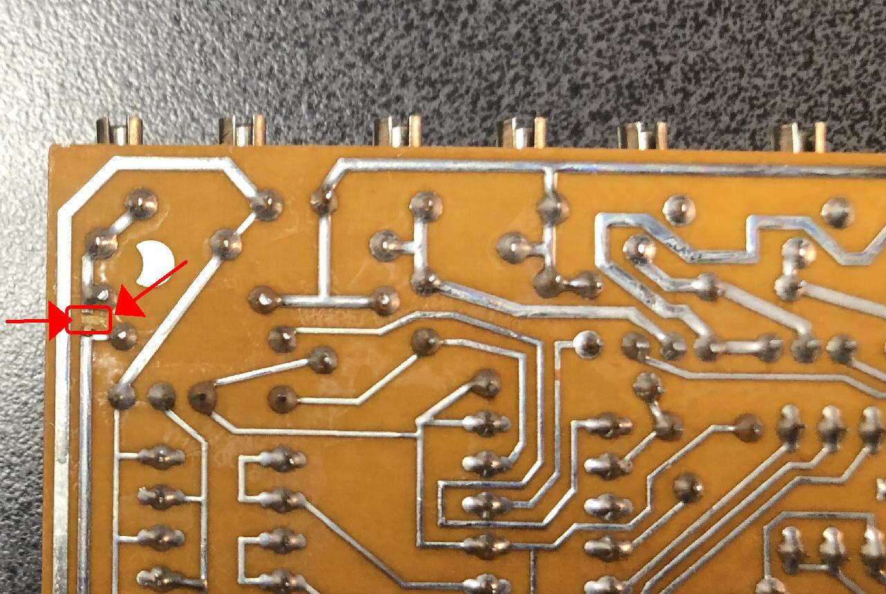

Da der Fahrstrom von der Gleisbox ja auch kein Gleichstrom ist sondern ein Wechselstrom mit rechteckigen Amplituden, liegt es nahe, auch die separate Stromeinspeisung mit Wechselstrom vorzunehmen. Wenigstens muss man dann nicht auf die Polarität achten 😀 .Nachdem der Trafo umgebaut war, habe ich an meinen K83 an der beschriebenen Stelle die Leiterbahnen - mit einem scharfen Teppichmesser – durchtrennt und anschließend (noch vor dem endgültigen Anschließen) getestet. Es haben alle funktioniert.

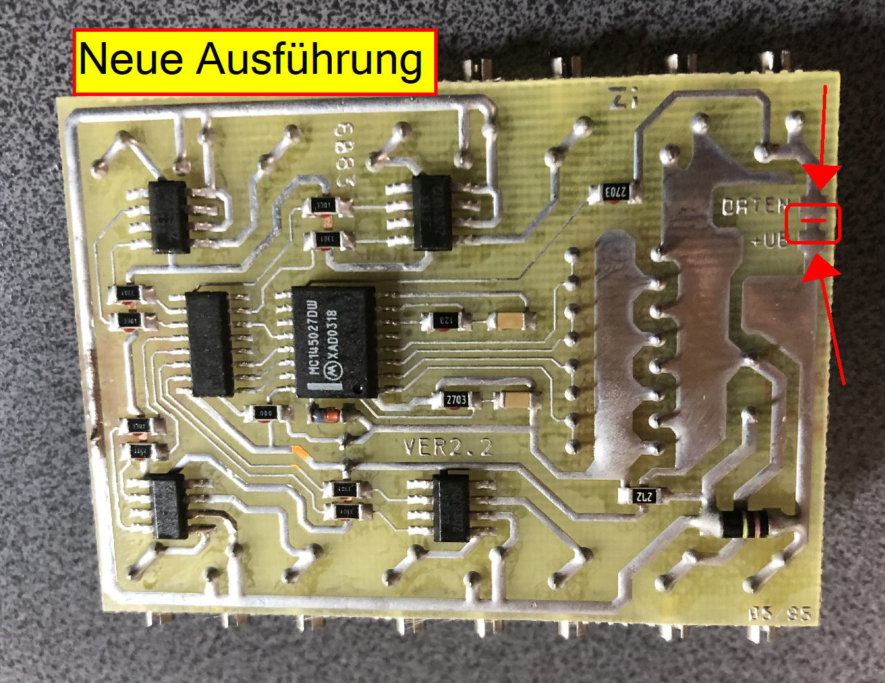

Zwei meiner K83 sind „neuerer Bauart". Hier ist die Trennstelle sogar schon mehr oder weniger "beschriftet".
Hier trennt man die Leiterbahn zwischen "Daten" und "+UB".

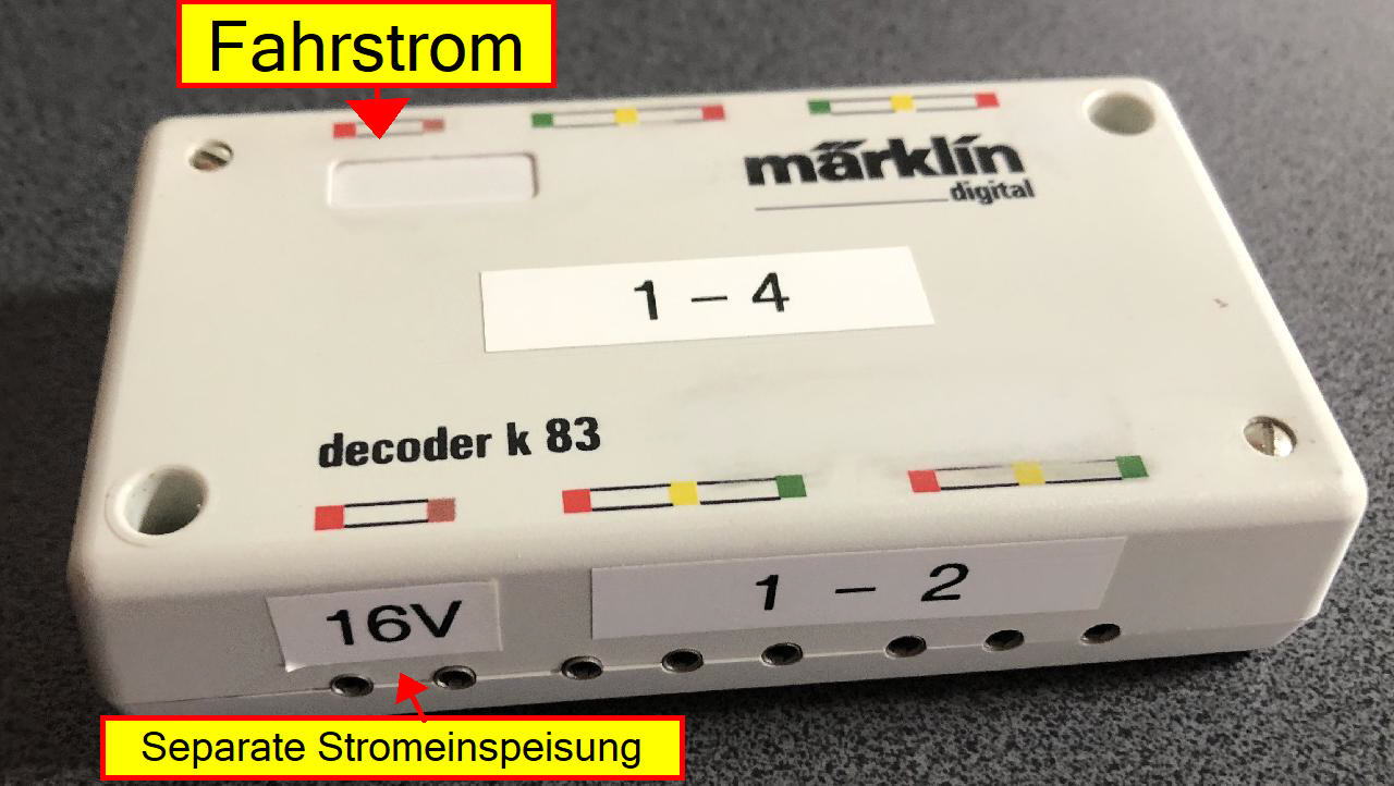

Zum Schluss habe ich dann die Eingänge für die separate Stromeinspeisung mit einem Label "16V" gekennzeichnet.
