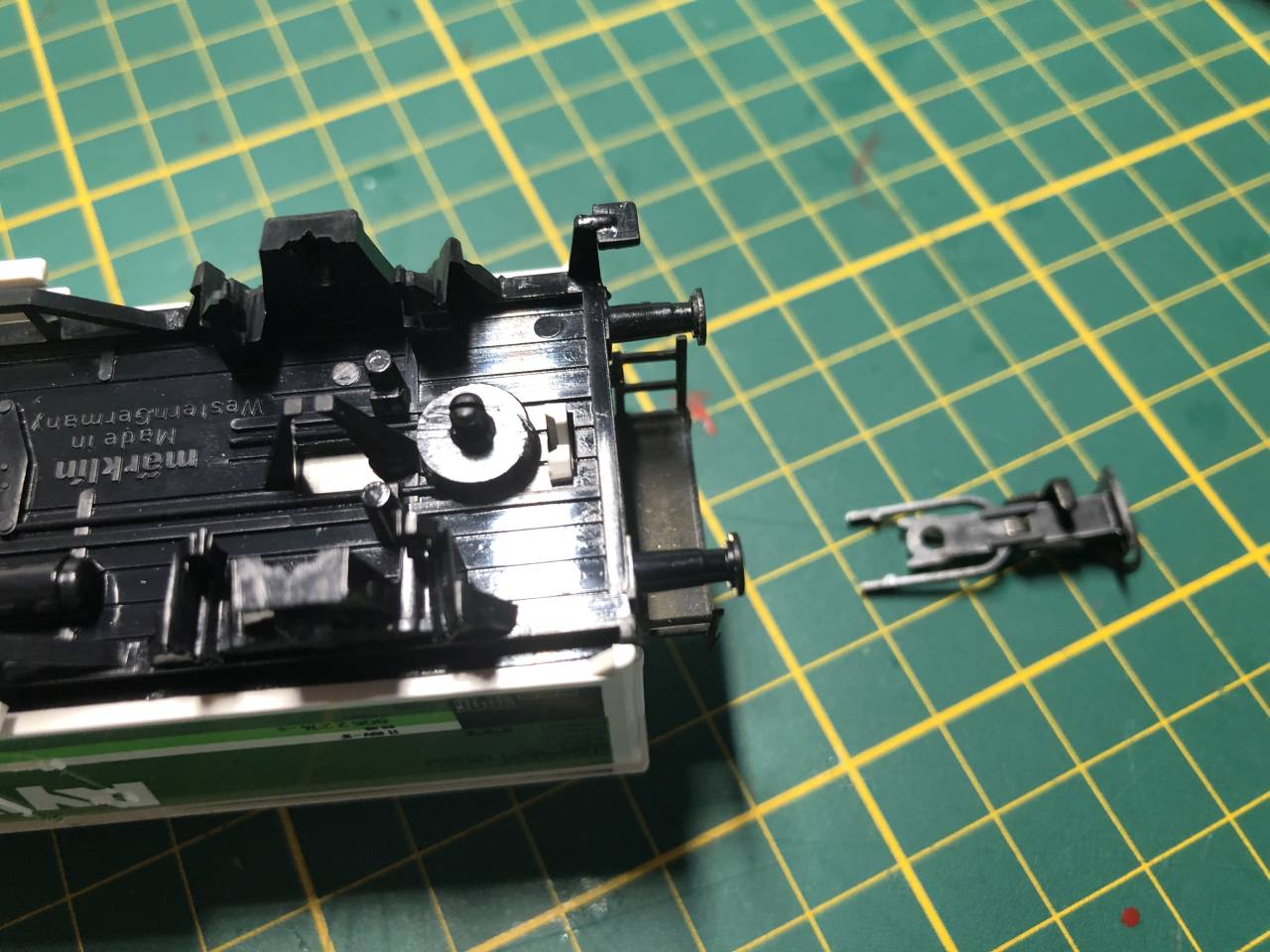

Als erstes, das Rad entfernen und die alte Kupplung vorsichtig aushebeln

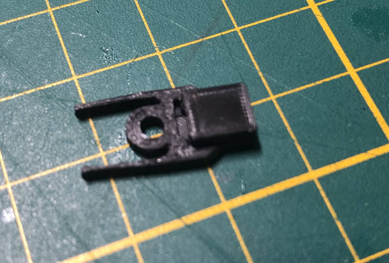

Hier der neue NEM Adapter aus dem 3D-Drucker

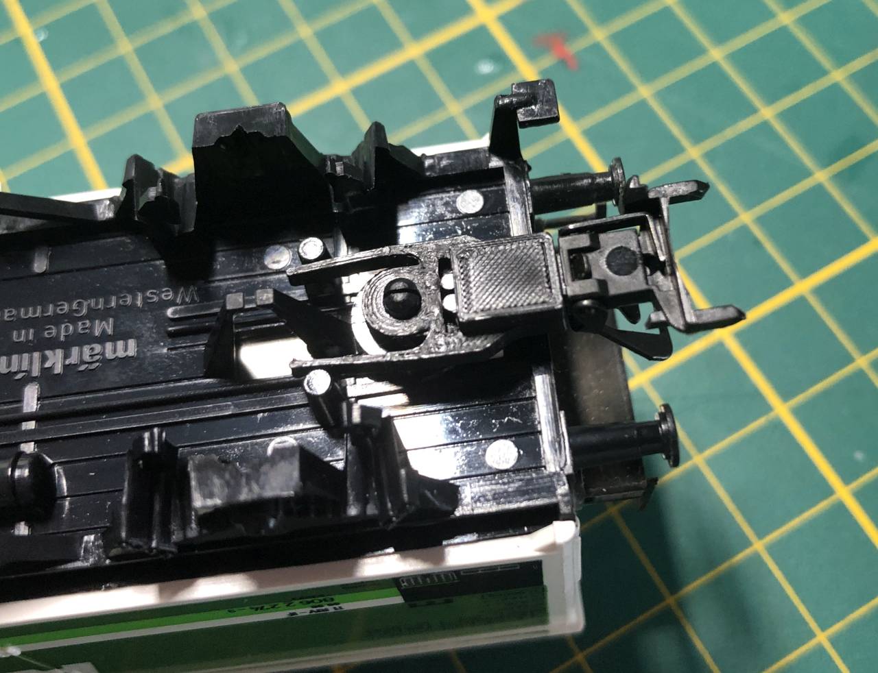

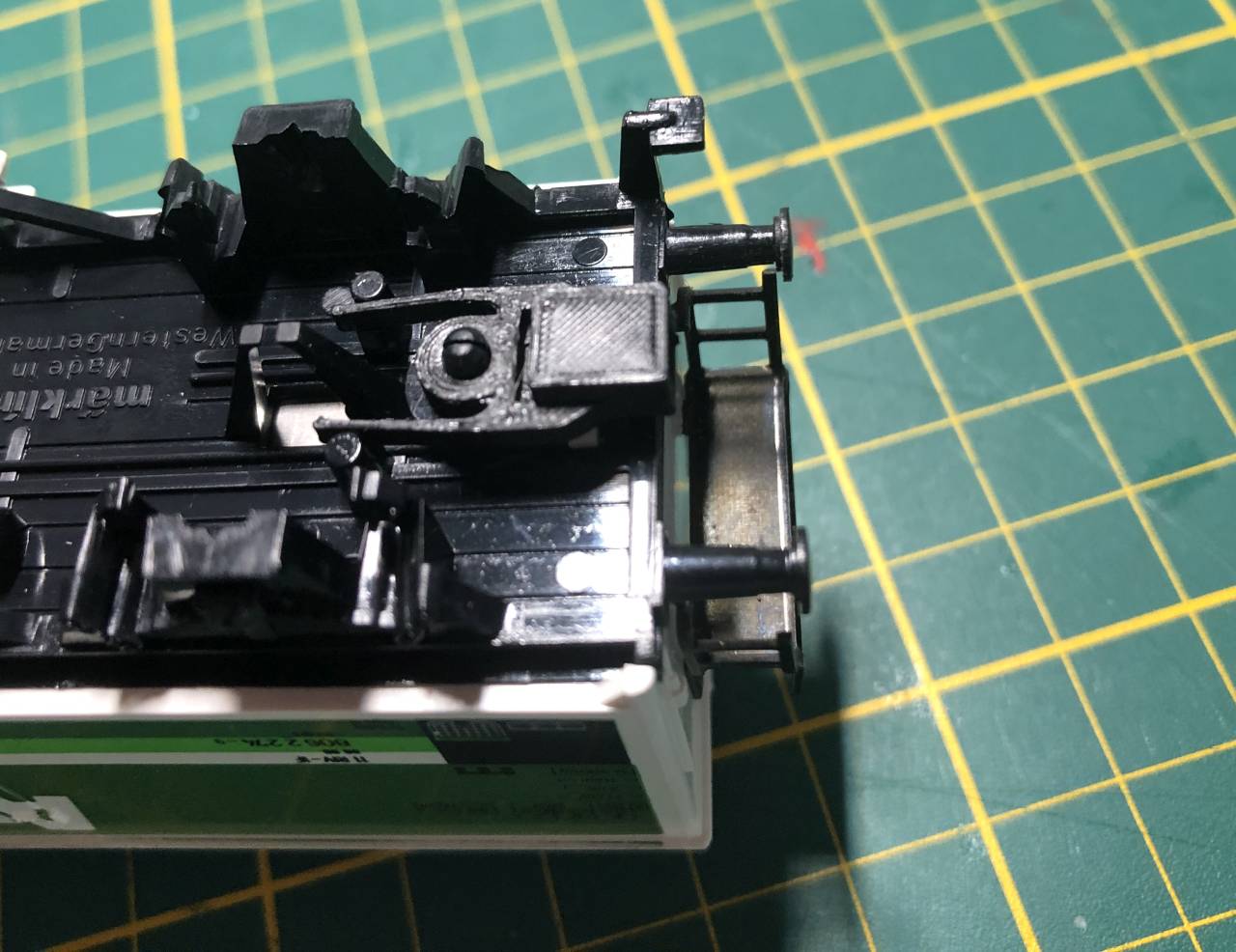

Dieser wird vorsichtig aufgedrückt, bitte darauf achten, das die beiden "Federn" hinten richtig in der Führung sitzen
Kurz Kupplung aufstecken. .....

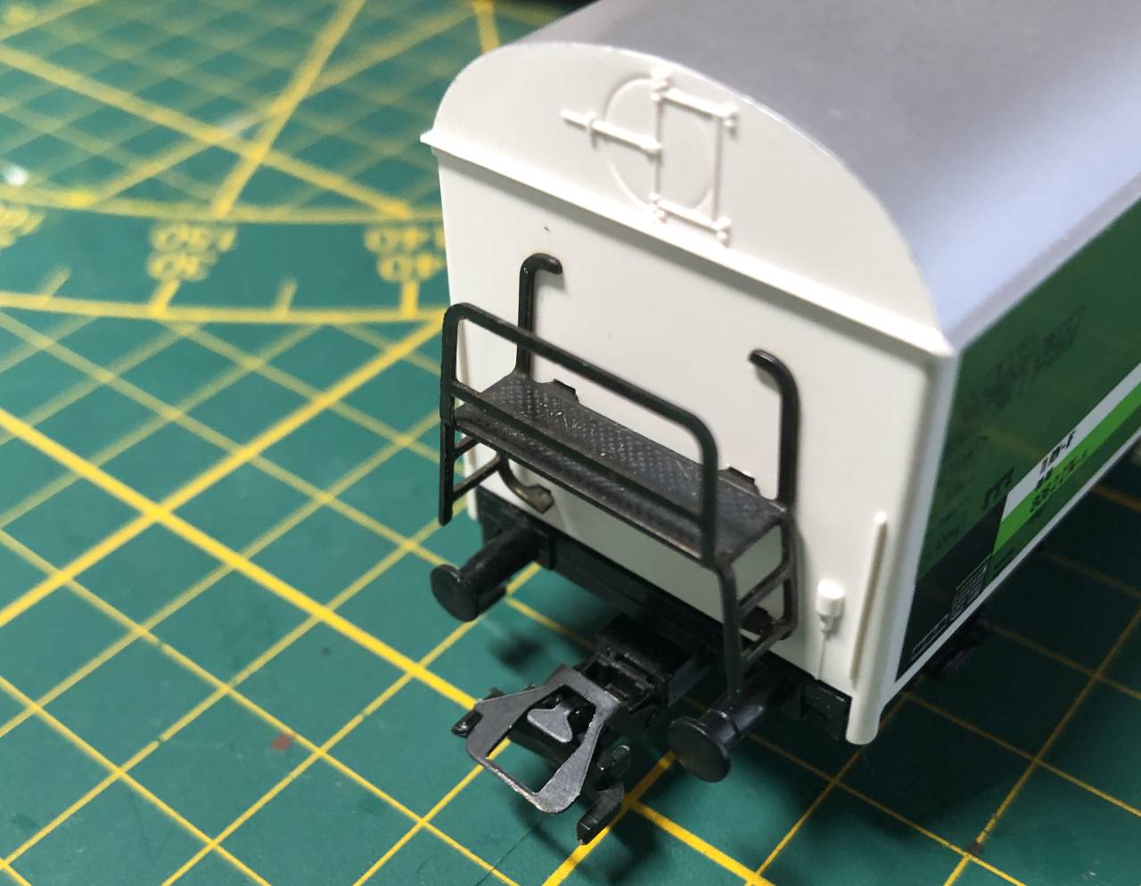

.... Fertig.

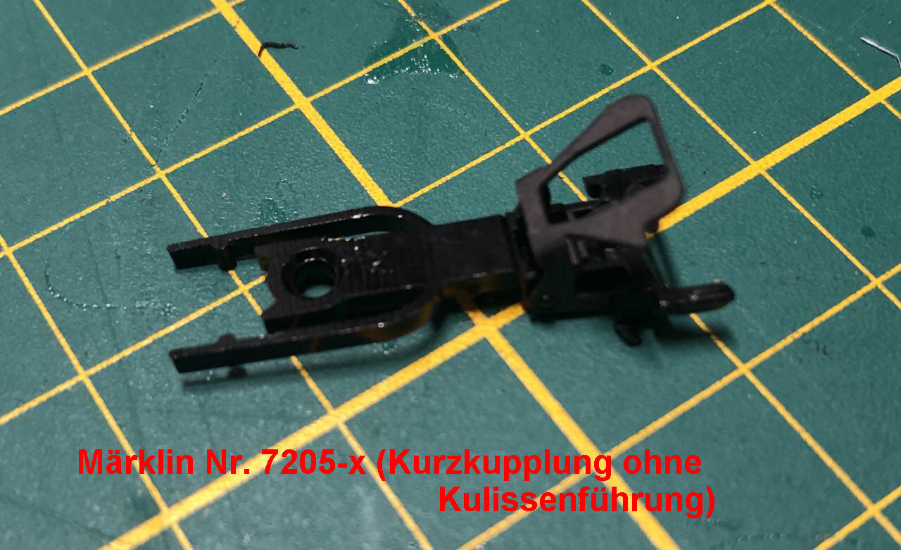

Im Gegensatz zur Märklin Variante Nr.. 7205 (Kurzkupplung ohne Kulissenführung) können hier auch andere Kupplungen, wie Roco, Fleischmann oder Magnetkupplungen verwendet werden.
.... Fertig.
