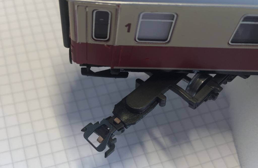

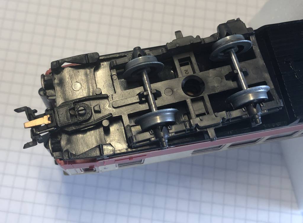

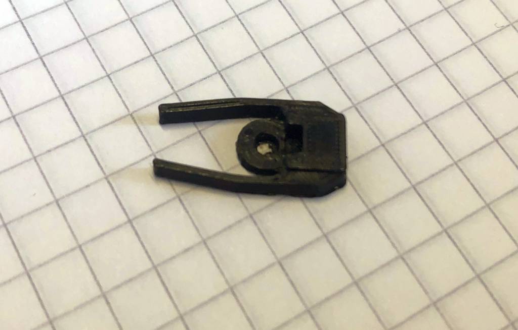

Zitat von Gerald Mandl am 11. Juni 2024, 18:29 UhrHier nun ein NEM Adapter für ältere Personenwagen mit langer Deichsel. Z.B.: IC/TTE Waggons mit der Märklin Nr.: 409x
Besonderheiten:
- Die Kupplungen sind ca. um 2,5-3mm gekürzt.
- Damit kommen die Wagen enger zusammen.
- Die Kurzkupplung muss um ca. 3mm gekürzt werden.
- Der NEM Schacht ist etwas größer, damit Strömführende Kurzkupplungen eingebaut werden können
- Normale Kupplungen (ohne Stromführung) müssen eventuell eingeklebt werden
- Getestet ab Märklin R2
Kupplungsadapter steht als STL zum Download bereit.
Besonderheiten:
