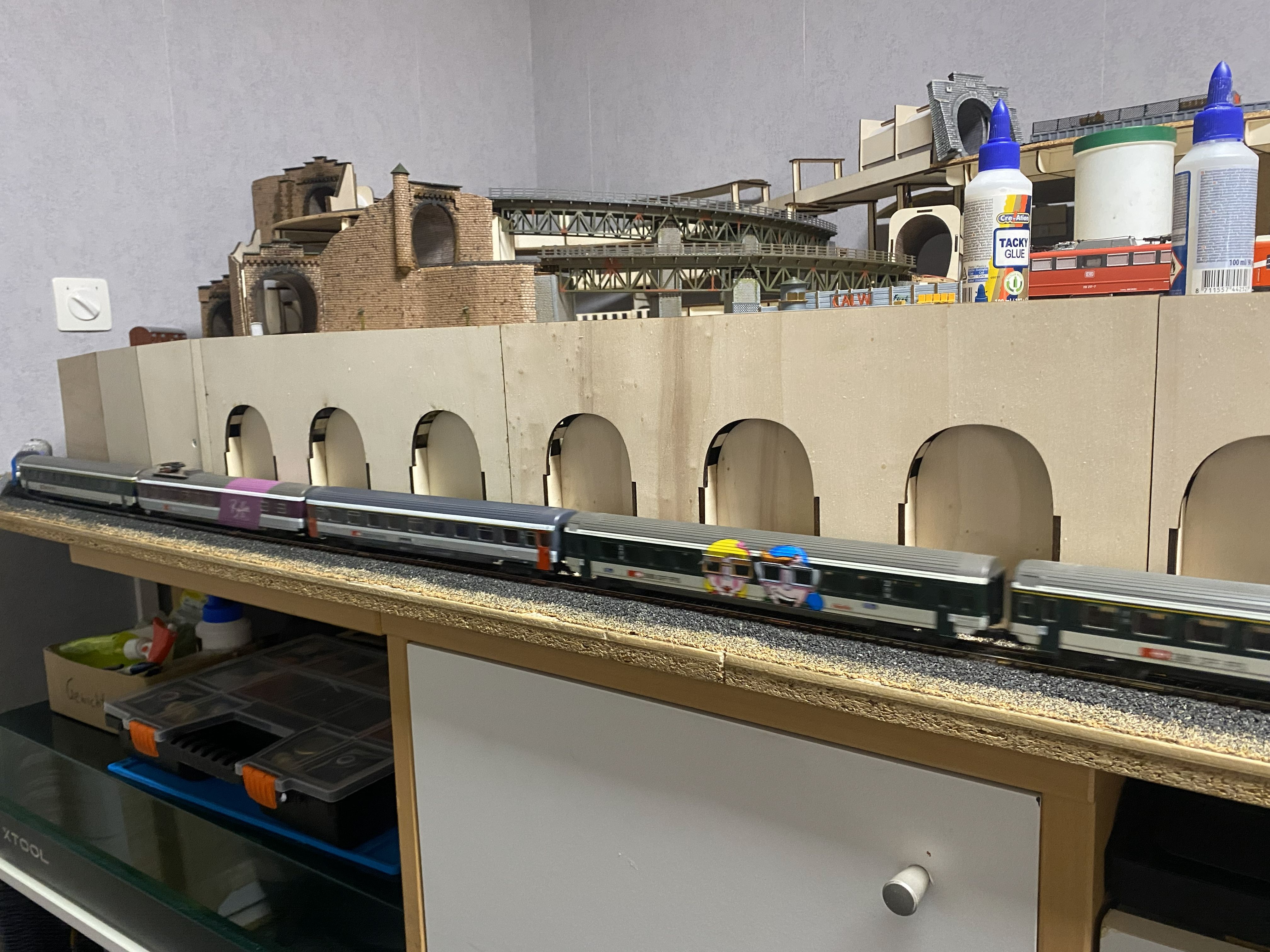

Als erstes Bild seht Ihr die Ausgangs-Basis. Noch freier Blick auf den 11 Gleisigen Schattenbahnhof.

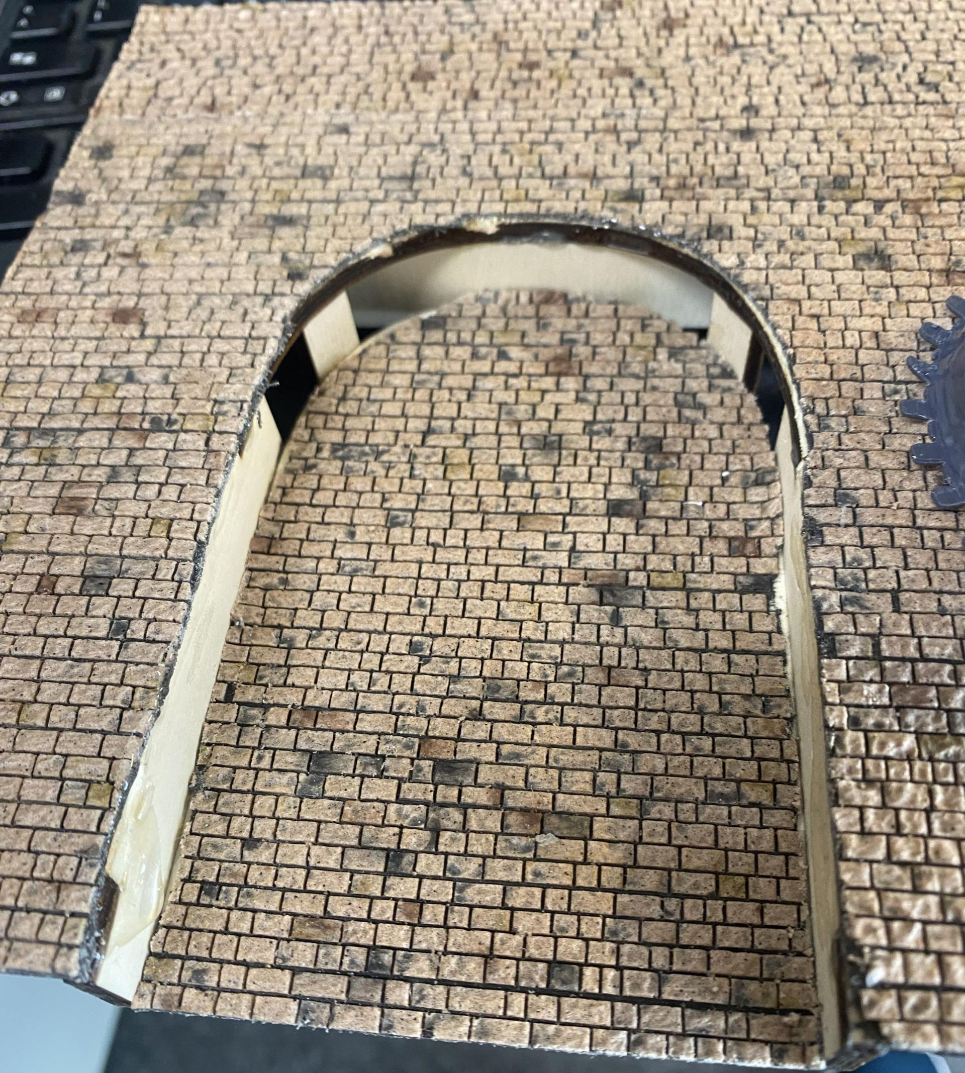

Wie Eingangs beschrieben, wurde die Wand aus 4mm Sperrholz angefertigt. Die Arcaden Ausschnitte wurden dabei um ca. 14mm nach hinten versetzt.

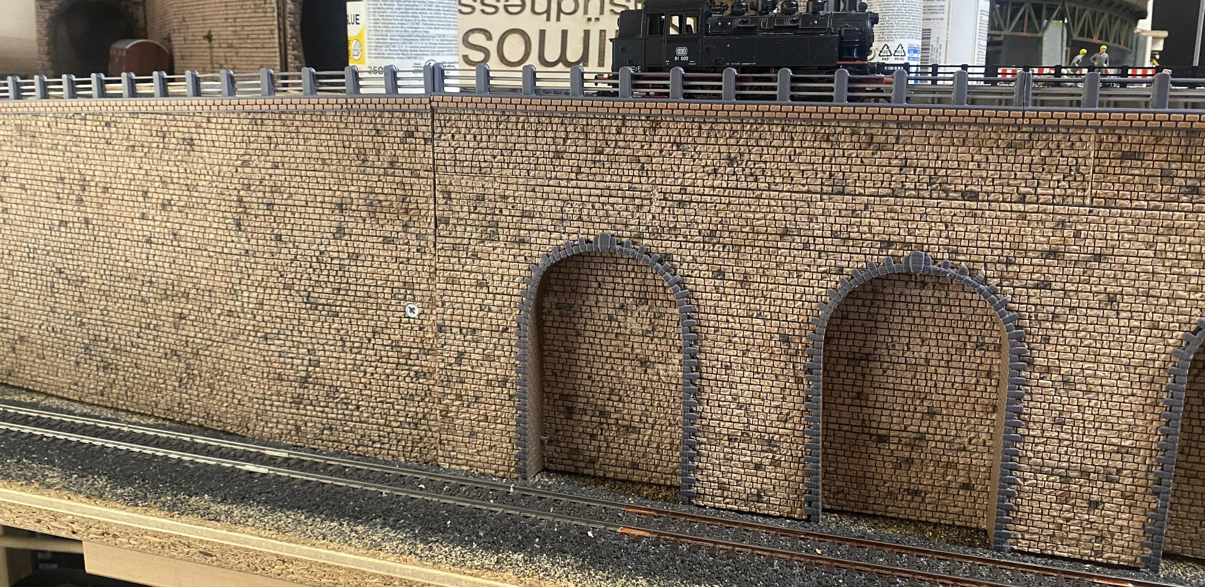

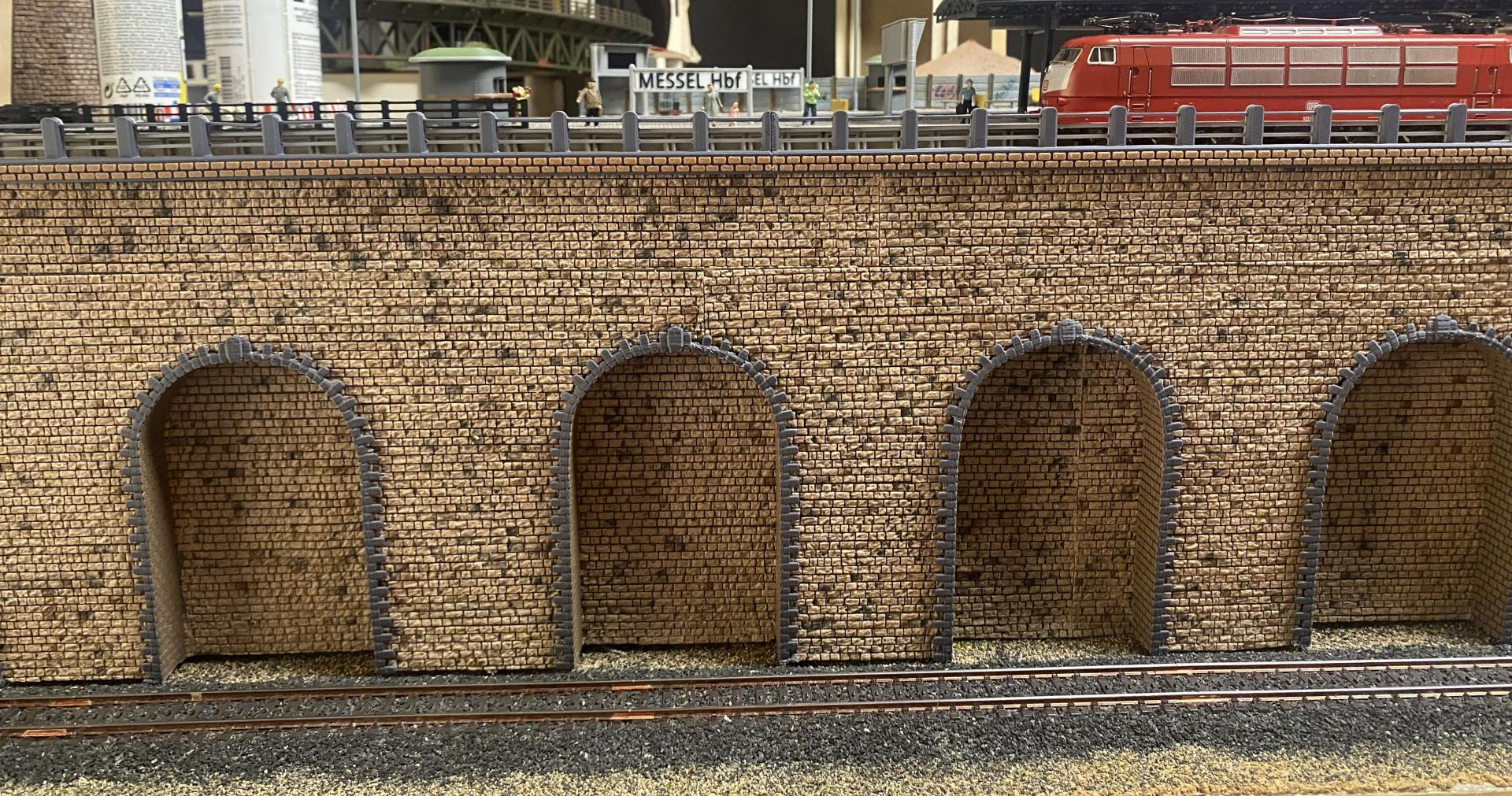

Die Arcaden wurden mit Steinplatten von CH-Kreativ beklebt. Bei sauberen Schnitt, konnten die Auschnitte wieder für hinten verwendet werden.

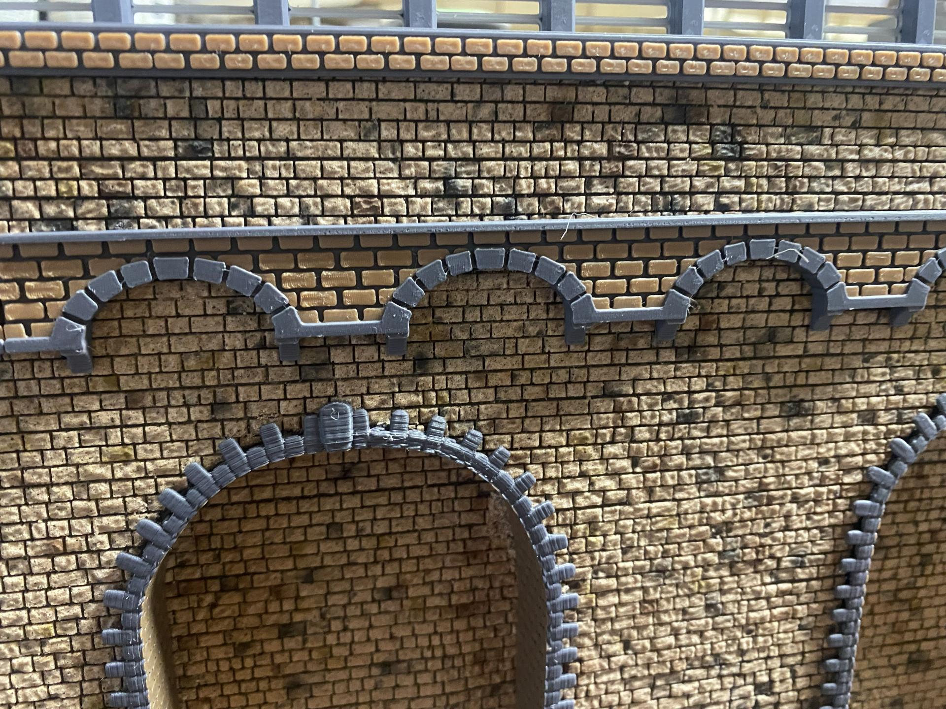

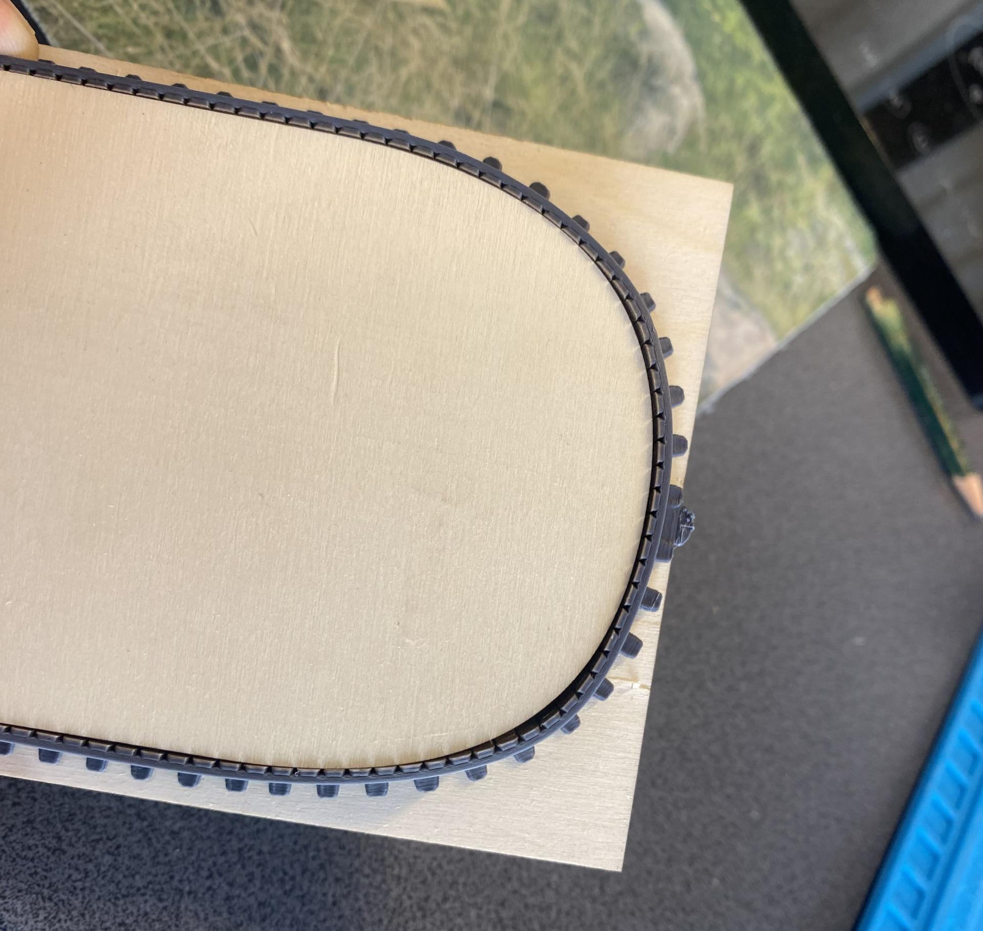

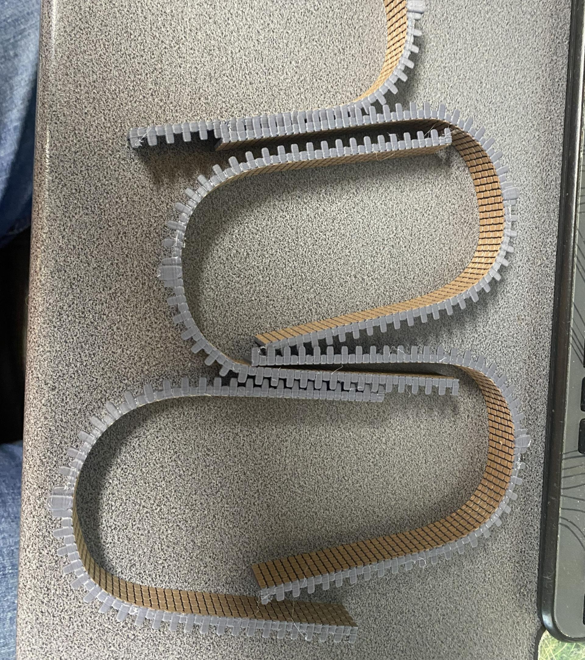

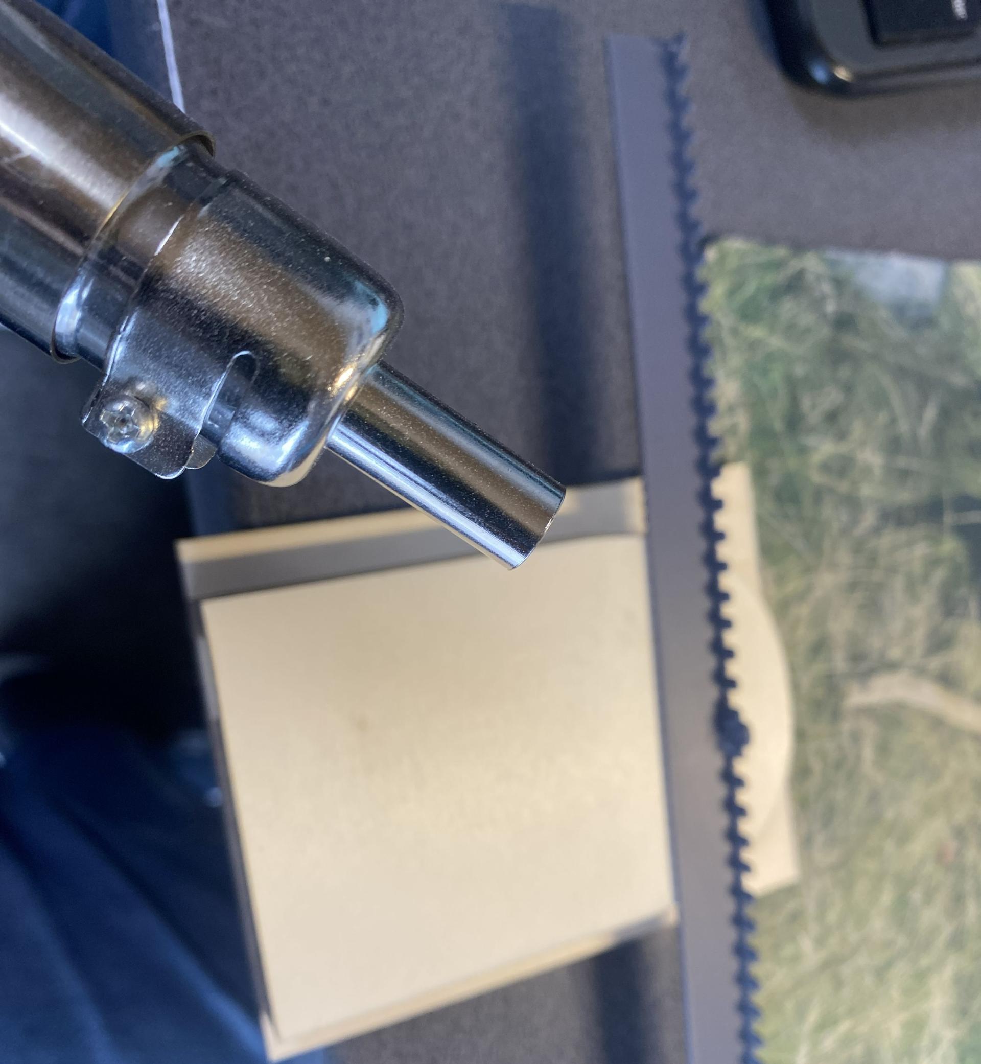

Mit einem Heißluftföhn wurden die gedruckten Steinwinkel über einer Schablone gebogen.
Hier fertig gebogene Steinwinkel

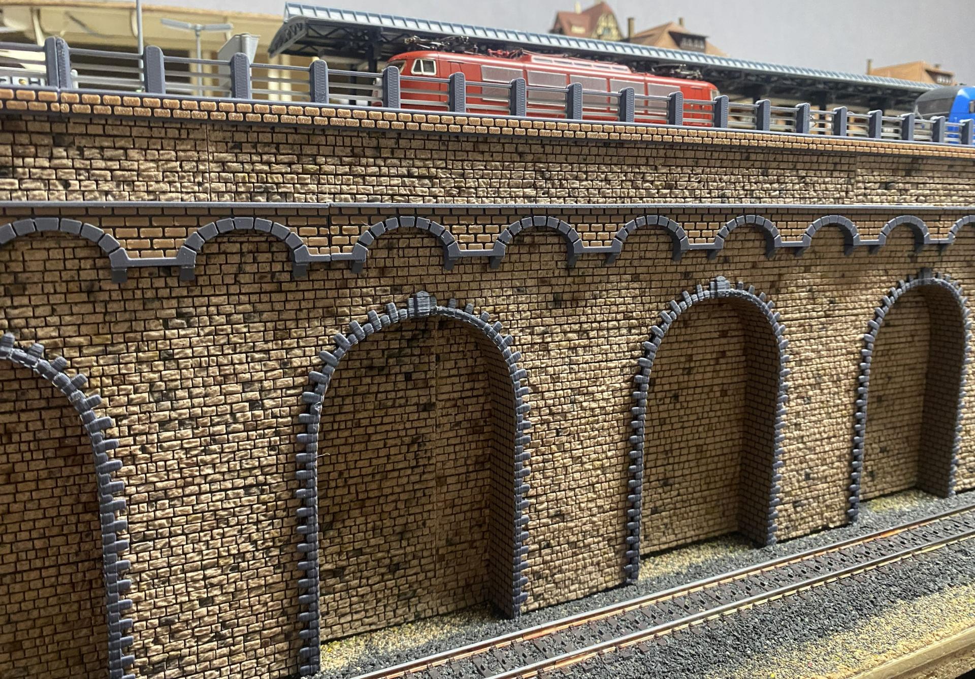

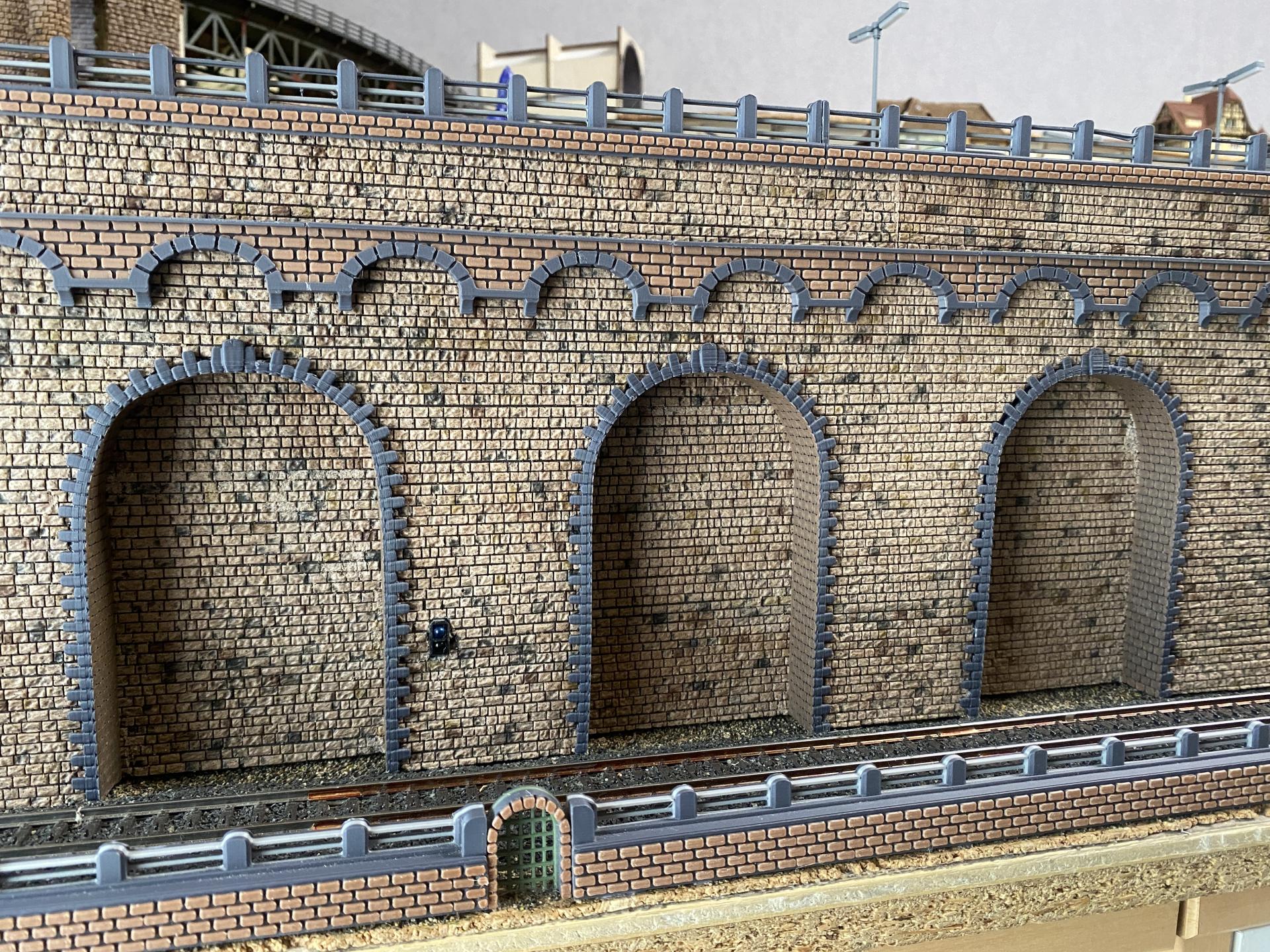

Mit Kleber werden die geformten Steinwinkel in die Arcaden geklebt und mit Klemmen fixiert, bis der Kleber trocken ist. Hier auch schon gut zu sehen, das Geländer oben, das den Bahnhofsbereich absichert.
Um den Schnitt im oberen drittel zu verdecken, und um die Höhe der Arcade etwas zu unterbrechen, habe ich noch eine kleine Arcadenreihe aufgeklebt.

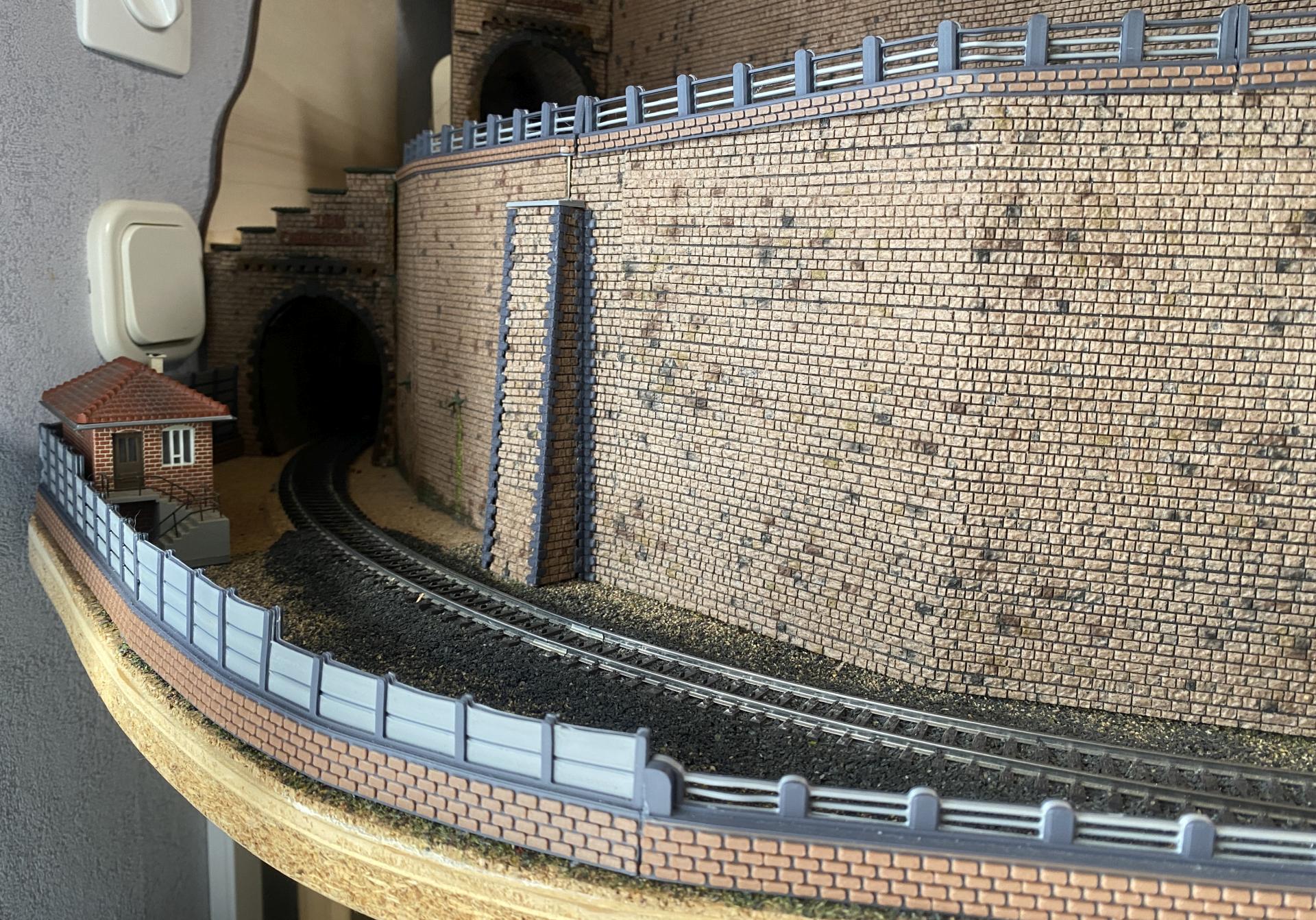

Nun wurde noch unten beim Durchgangsgleis eine Absperrung gedruckt und montiert, um erstens einen sauberen Abschluss zu bekommen, und um zweitens, sollte mal etwas entgleisen, den Absturz aus 1m höhe versuchen zu vermeiden.
Vom Tunnelportal aus sind in der Rundung abflachend Beton Schallschutzwände verbaut, die dann in die Mauer mit darüberliegendem Zaun mündet.
