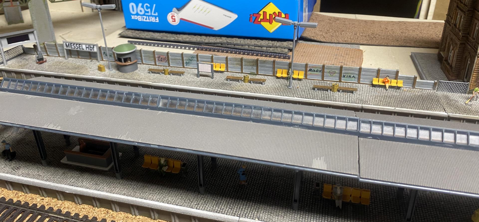

Zitat von Gerald Mandl am 30. September 2026, 17:26 UhrNun widmen wir uns meinem Bahnsteig zwischen Gleis 2 und 3. Insgesamt ist er 212 cm lang, und wurde mit Sperrholzteilen aus dem Lasercut und 3D Druckteilen gebaut. Als Aufbau wurde der ICE Bahnsteig Vaihingen (Vollmer 43541) genommen, und als Bahnhofshalle über Gleis 1 und 2 wurde der Bausatz Faller B-180 verwendet. Jeweils von beiden Bausätzen nur der Aufbau ohne Bahnsteige. Beide Bausätze wurden überarbeitet, bzw. angepasst und mit einer LED Beleuchtung versehen. Die Steuerung der Beleuchtung, sowie der beiden im Bahnsteig verbauten Weichenservos werden wie bei mir bekannt über WIO, Raspberry Pico W und RocRail gesteuert. (Siehe hierzu auch die technische Erklärung im Bericht Aufzug). Die weitere Bahnsteigbeleuchtung sind 2-armige Peitschenlampen (aus China) im Maßstab 1:100.
Einen kleinen Film des fertigen Bahnsteiges könnt Ihr hier sehen.

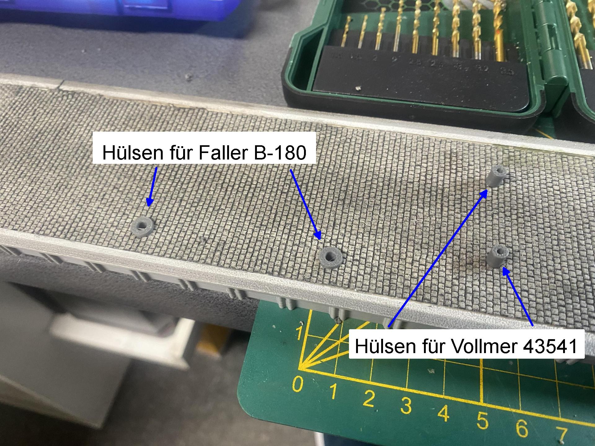

Nachdem alle Holzteile geschnitten waren, wurden sie zusammengesetzt und verleimt. Alle Ausschnitte und Bohrungen wurden bereits vor dem Zusammenbau gemacht. Die Seiten wurden mit den 3D gedruckten 14mm hohen Bahnsteigkanten verklebt. Als Oberfläche habe ich wieder auf die 3D Steinplatten - in Pflaster Optik - von CH-Kreativ zurückgegriffen. Der Bahnsteig wurde so konzipiert, das man ihn jederzeit abnehmen kann. Dafür mussten auch die Bahnhofshalle und der Vollmer Bahnsteig etwas angepasst werden. Im Bahnsteig wurden Hülsen eingeklebt, auf die dann später die Bauteile aufgesteckt werden konnten,

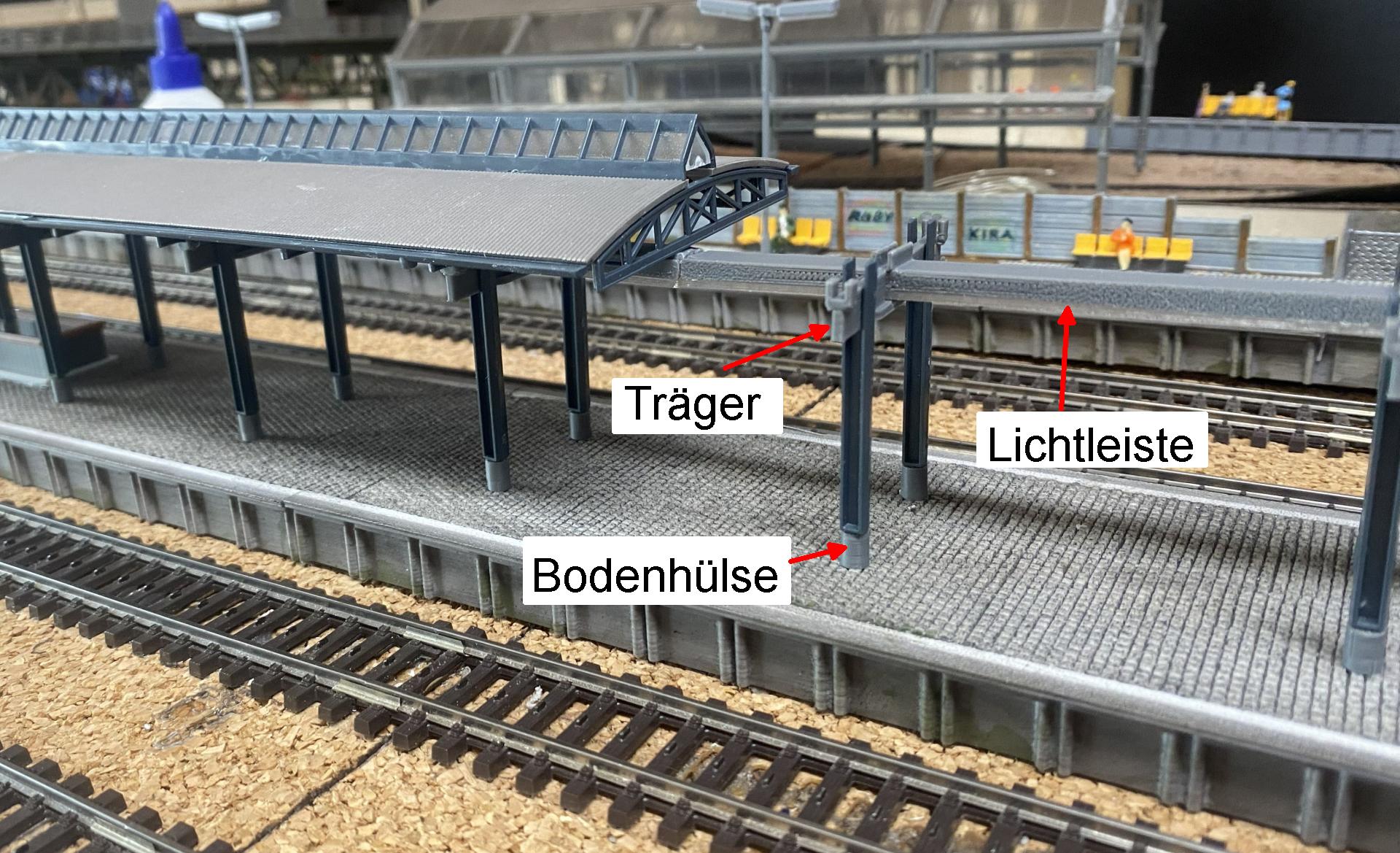

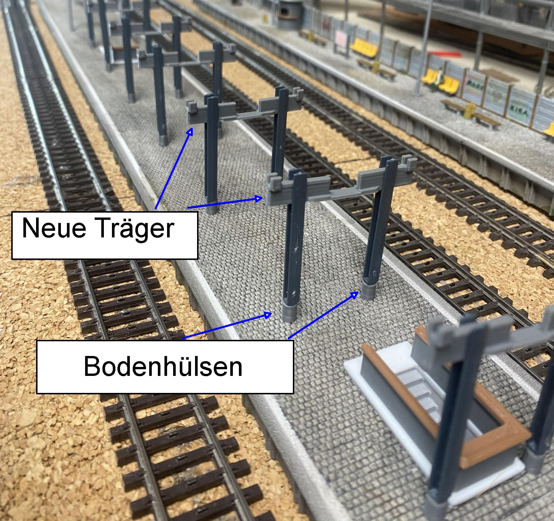

Die Vollmer Stützen wurden nicht mit dem Dach verklebt, sondern mit den neuen "gedruckten Querträgern.

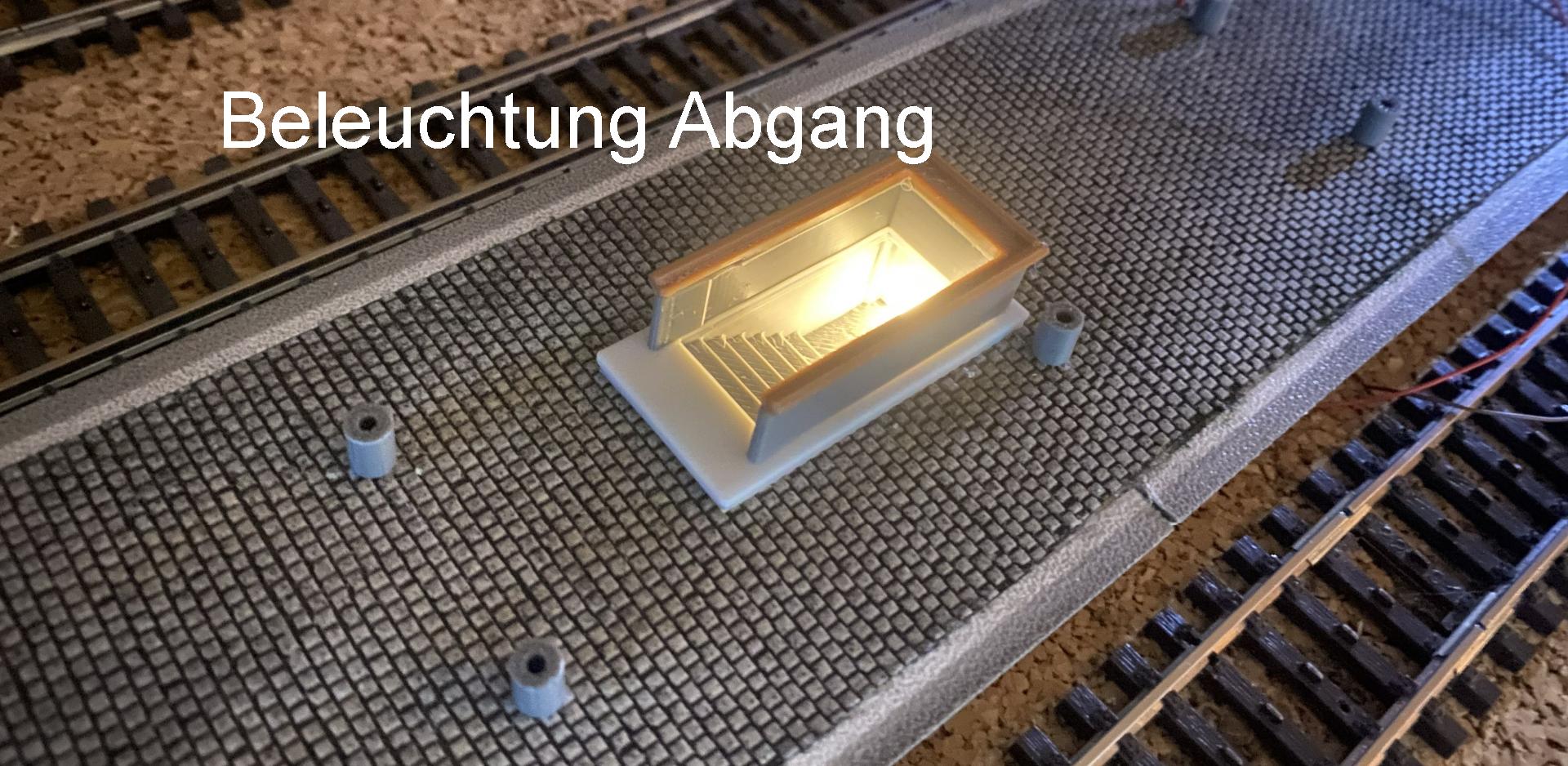

Die neuen Träger haben zum einen links und rechts Halterungen für das Dach und in der Mitte eine Aussparung für die Lichtleiste.

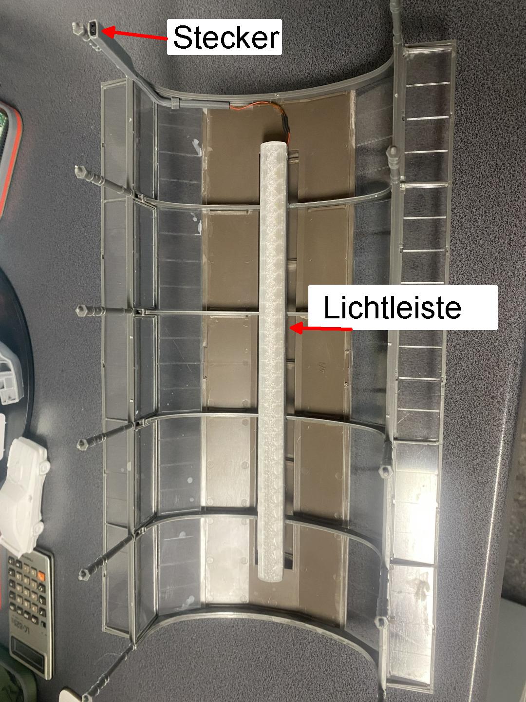

Nachfolgend der 3D-Druck der Lichtleisten, einmal für den Vollmer und den Faller Bausatz. Die Drucke bestehen jeweils aus einem Träger und einem mit transparentem Filament gedruckte Deckel. Rechts im Bild die Lichtleiste für die Bahnhofshalle und rechts die für den Bahnsteig "Vaihingen".

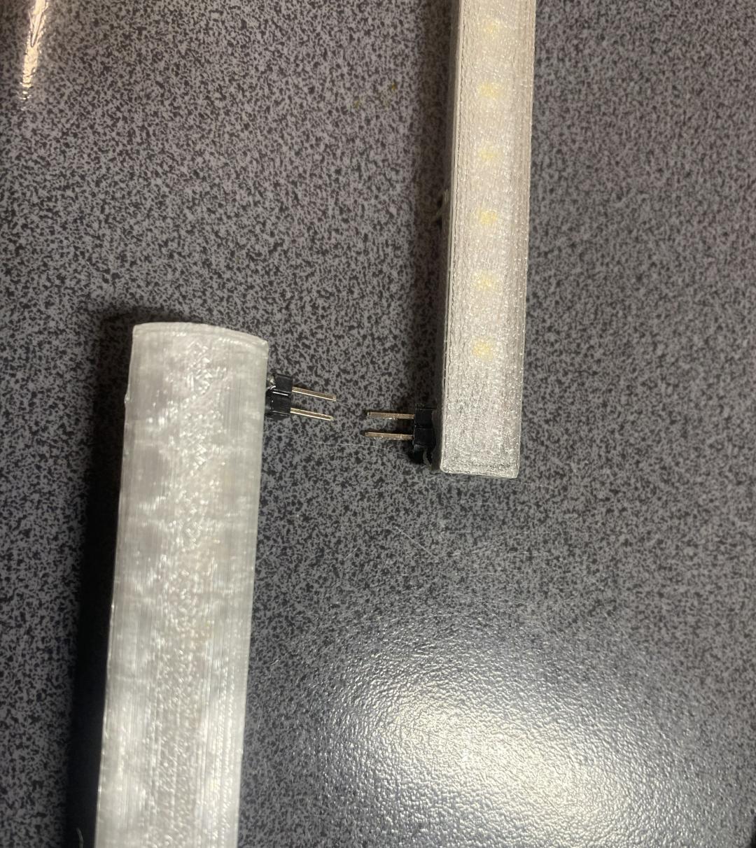

Die Bahnsteighalle erhält ebenfalls eine Lichtleiste. Die Stromzufuhr erfolgt (im Bild links oben) über ein gedrucktes Rohr mit anschließend eingesetztem Stecker.

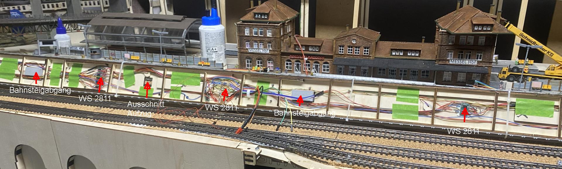

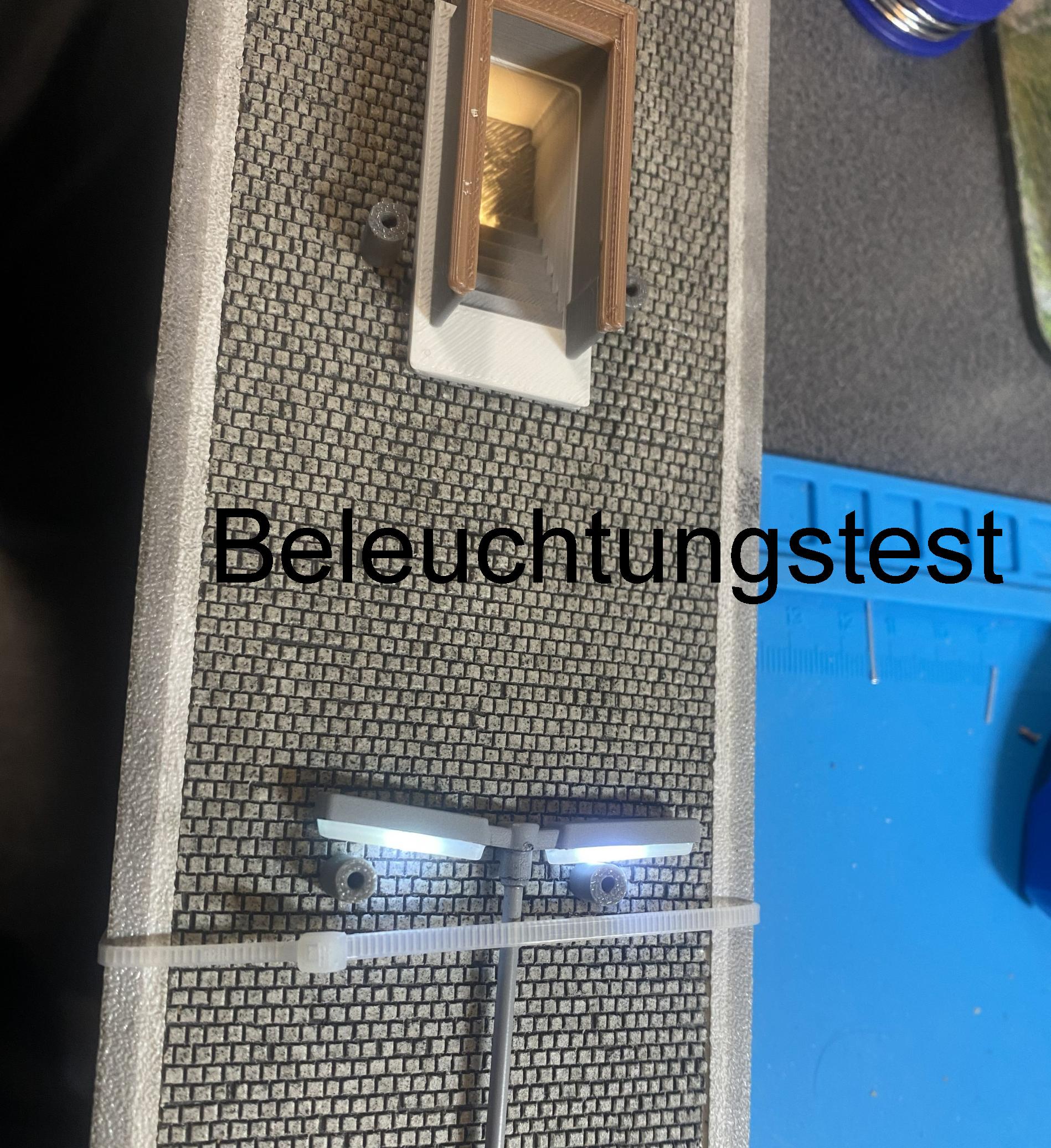

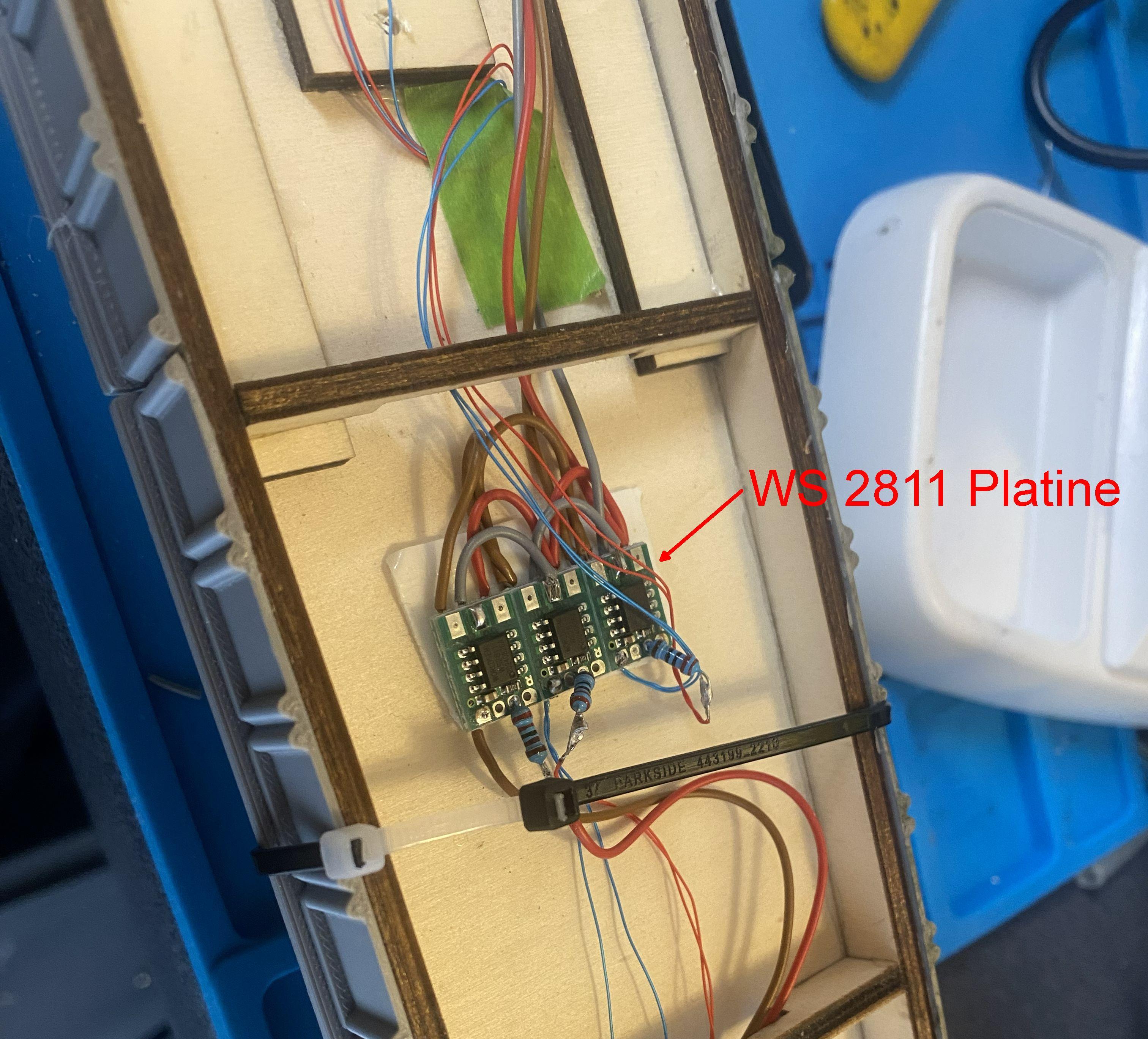

Die Verkabelung findet unter dem Bahnsteig statt. Jede Led oder Led Stripe wurde an eine WS2811 Platine angeschlossen. Damit kann man jedes Licht einzeln und separat schalten und die Helligkeit anpassen.

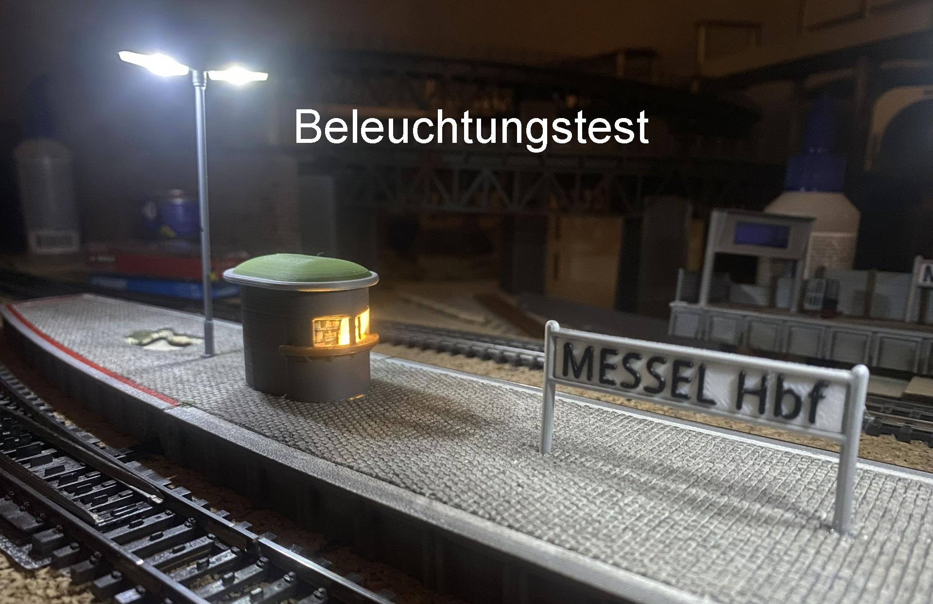

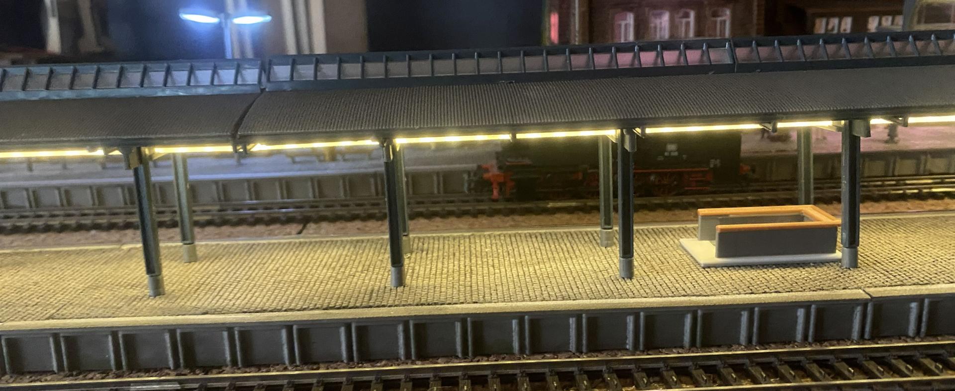

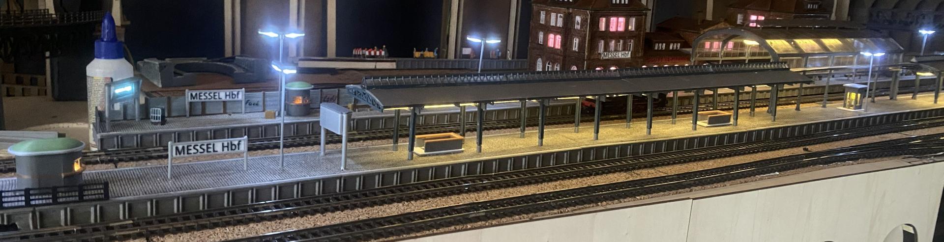

Hier nachfolgend ein Paar Bilder die den beleuchteten Bahnsteig zeigen

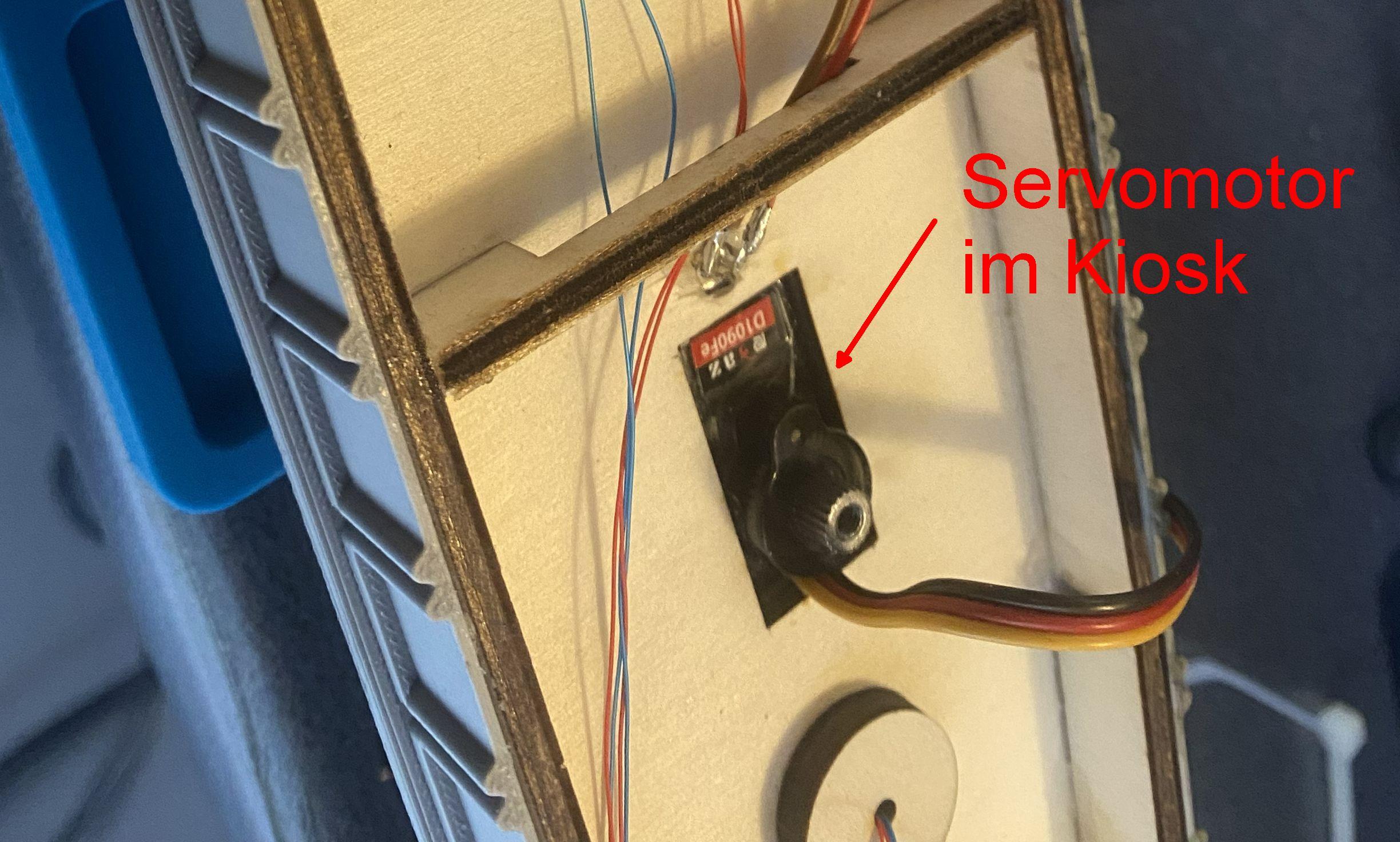

Links und rechts jeweils am Ende befinden sich je ein Kiosk. In diesen Kiosk sind jeweils ein Servo-Motor verbaut, die jeweils eine Weiche antreiben. Hier im Film könnt Ihr sehen wie es funktioniert.
Und hier noch einmal von unten.
Angesteuert werden die Motoren über einen Pico W, und der wieder rum von RocRail. Ein Pico reicht für die Steuerung des Bahnsteiges vollkommen aus. 4 Servos können angeschlossen werden. 3 Plätze sind belegt - 2x Weiche und 1x Aufzug. Die Lichtsteuerung geht ebenfalls komplett über diesen einen Pico W und die beiden Bahnsteigs Anzeigen finden auch noch Ihren Anschluss.

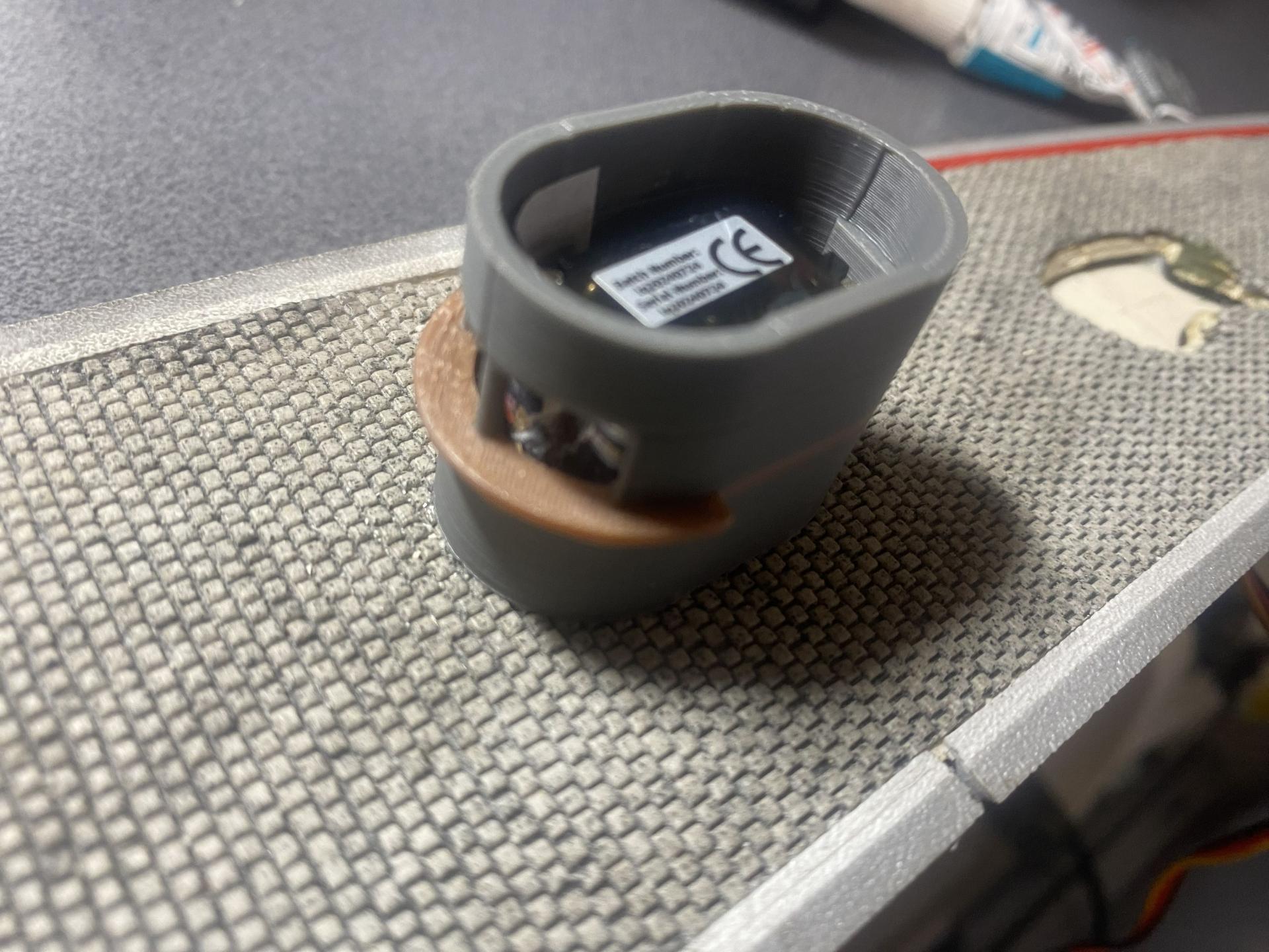

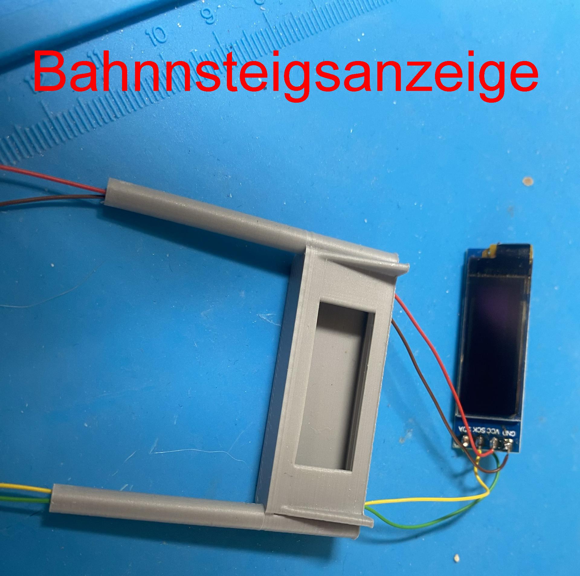

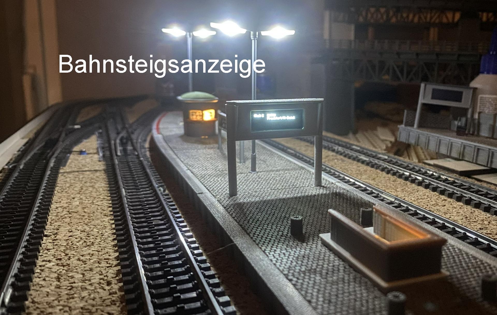

Die Bahnsteigs Anzeigen sind ebenfalls im 3D Druck entstanden und beherbergen jeweils ein I2C OLED 0,91 Zoll Display mit einer Auflösung von 128x32.
Und hier noch einmal in Aktion.

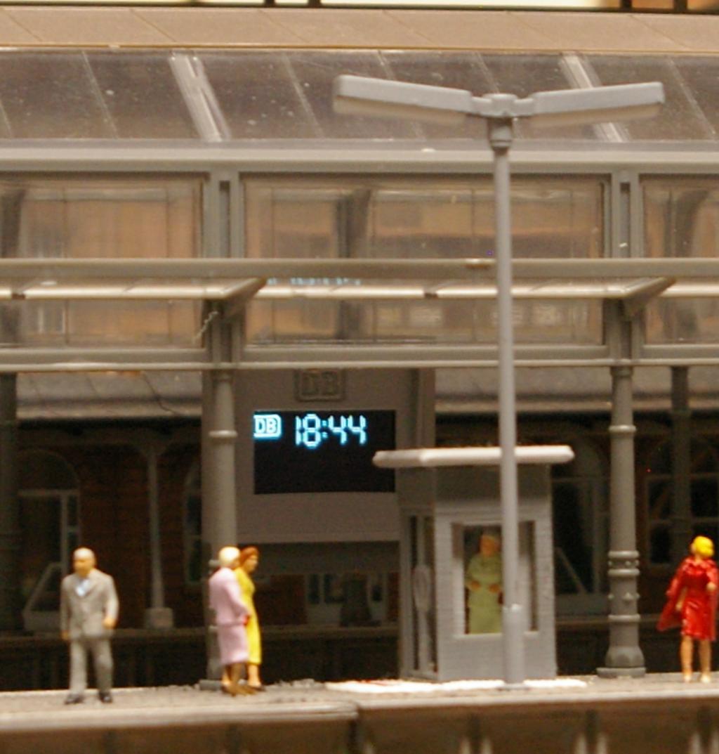

Neben den beiden Bahnsteigs Anzeigen gibt es noch in der Bahnhofshalle eine dritte Anzeige, etwas größer, zwischen Gleis 1 und 2. Es handelt sich hierbei um ein I2C OLED 1,3 Zoll Display mit einer Auflösung von 128x64.

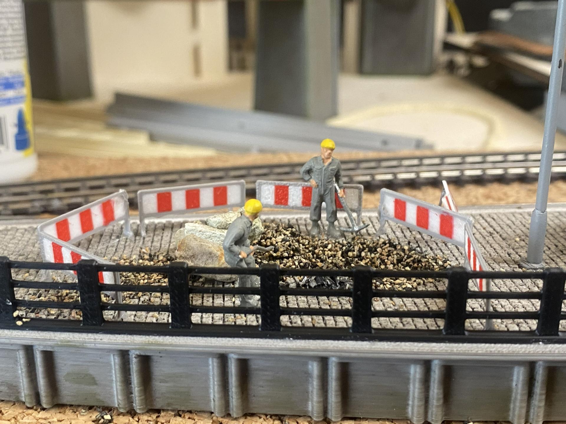

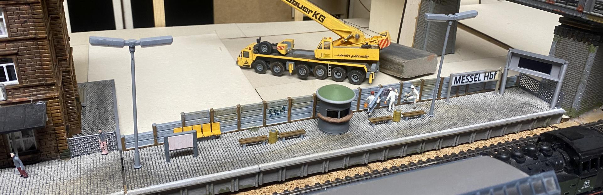

Und zu guter Schluss, wird "wie im echten Leben" der Bahnsteig schon wieder aufgerissen und irgedwas wird daran gearbeitet.
